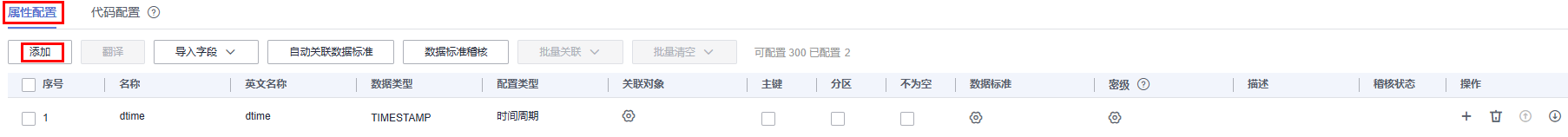

    2. 选择“属性配置”页签,配置汇总表的属性信息。
      单击“添加”,可以添加一个或多个相关联的属性信息,例如衍生指标。
      单击“导入字段”,可以选择“从指标导入”、“从维度属性导入”或“从数据指标导入”,可以导入所需的字段信息。
      从维度属性导入字段时,指标引用的维度属性,必须先关联指标/导入指标字段,再关联维度,才能够从维度属性导入字段。
      从指标导入字段时,支持模糊搜索。
      单击“数据标准稽查”,可以对汇总表的属性信息进行数据标准稽查,“稽查状态”为。
      单击“批量关联”,可以对多个属性配置批量关联数据标准和密级。
      单击“批量清空”,可以对多个属性配置批量清空数据标准和密级。
      图2 属性配置
      表2 属性配置参数
      参数名称
      说明
      名称
      只允许除\、<、>、%、"、'、;及换行符以外的字符。
      维度属性的字段会自动显示所添加的维度表及维度表的属性值字段,一般不需要修改。
      英文名称
      只能以英文字母开头,支持英文字母、数字、下划线。
      数据类型
      显示该字段名称的数据类型。
      配置类型
      表示该字段名称对应的配置类型。比如衍生指标。
      关联对象
      表示该字段名称的配置类型对应的关联对象。比如衍生指标的名称。
      主键
      选中时表示该字段为主键。
      说明:
      数据连接为MRS Spark连接(通过MRS Spark连接支持MRS Hudi数据源)时,由于Hudi的限制,必须存在字段主键才能数据落库成功,否则会导致表同步失败。
      分区
      选中时表示该字段为分区字段。
      不为空
      是否限制该字段不为空。
      数据标准
      如果您已创建数据标准,在“数据标准”列,单击按钮可以选择一个数据标准与字段相关联。在“配置中心 > 功能配置”页面中的“模型设计业务流程步骤 > 创建质量作业”勾选的情况下,将字段关联数据标准后,表发布上线后,就会自动生成一个质量作业,每个关联了数据标准的字段会生成一个质量规则,基于数据标准对字段进行质量监控,您可以前往DataArts Studio数据质量模块的“质量作业”页面进行查看。
      如果您还未创建数据标准,请参见新建数据标准进行创建。
      自动关联数据标准,一次最多支持关联1000个数据标准。
      单击数据标准列的,进入设置数据标准的页面,单击数据标准编码,比如DS000020,可以快速跳转到数据标准详情页面,查看数据标准详情。
      密级
      单击按钮可以为逻辑实体属性添加密级。
      如果没有您想要的密级,可单击跳转到数据安全界面中创建需要的密级。
      如不使用该功能,可在配置中心 > 模型设计中关闭该功能。
      描述
      描述信息。
      稽核状态
      表示是否进行数据标准稽核。
      单击“数据标准稽核”,进行数据标准稽核。
      操作
      相关操作按钮。
