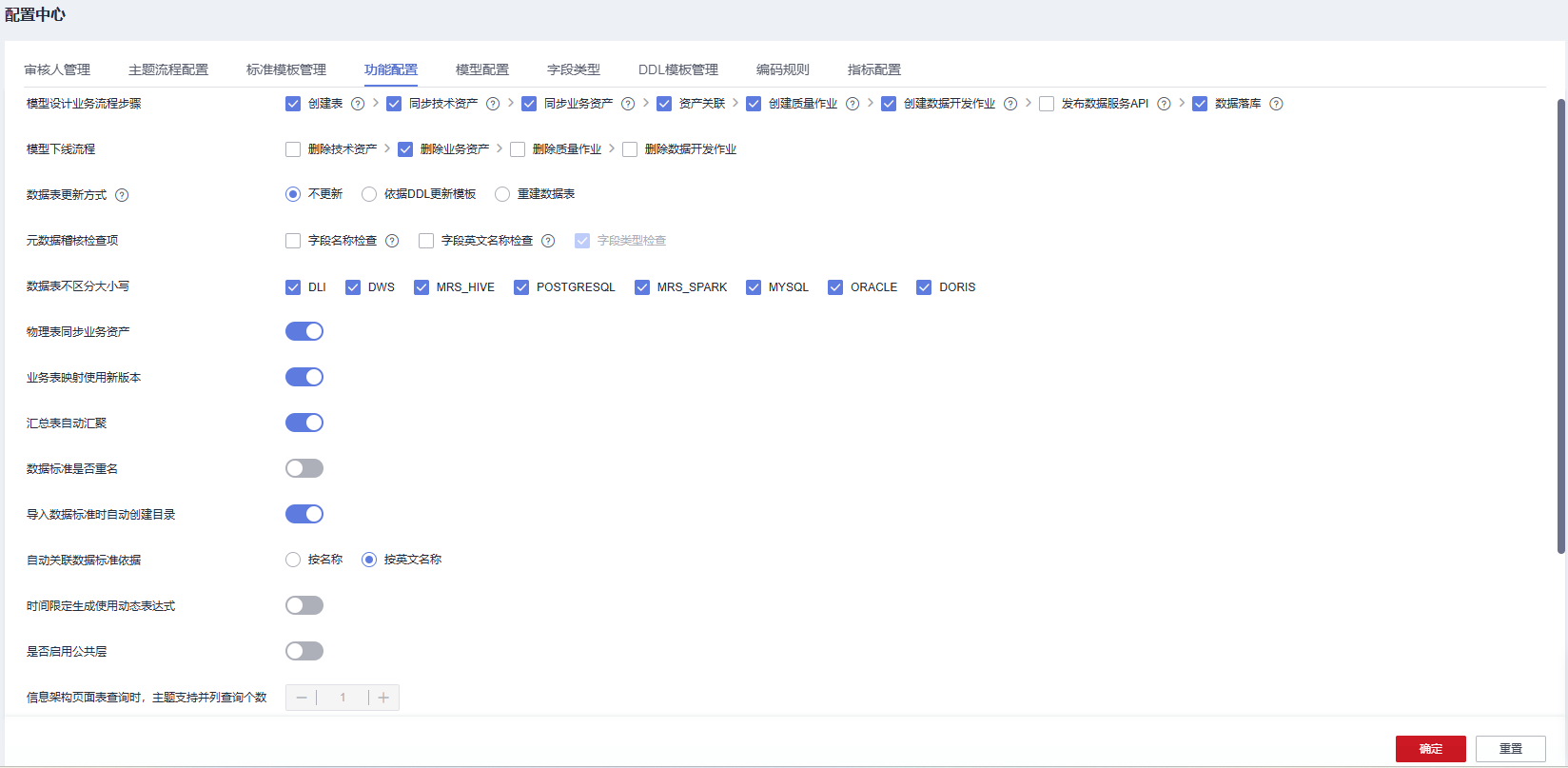

功能配置
功能配置用于自定义数据架构中的各项功能。
  1. 在DataArts Studio控制台首页,选择对应工作空间的“数据架构”模块,进入数据架构页面。
  2. 在数据架构控制台,单击左侧导航树中的“配置中心”,进入相应页面后再单击“功能配置”。
  3. 在功能配置页面,可根据用户具体的功能需求配置参数,然后单击“确定”。如果单击“重置”可恢复默认设置。
    图2 功能配置
    • 模型设计业务流程步骤:此处勾选的流程,在关系建模或维度建模的对象发布上线时,系统会依次自动执行。一般建议全部勾选。
      • 创建表:当数据架构中的表发布并通过审核后,系统将自动在对应的数据源中创建相应的物理表。在表删除时,系统也会自动删除物理表。
      • 同步技术资产:关系建模或维度建模中的表发布后,同步表到数据目录模块作为技术资产,同时同步标签到对应技术资产。
        若开启“同步技术资产”功能,您必须预先在DataArts Studio数据目录模块中对表所属的数据库创建数据目录采集任务并采集成功,否则同步技术资产将会执行失败。
      • 同步业务资产:同步逻辑模型到数据目录,作为业务资产,同时同步标签到对应业务资产。
      • 资产关联:实现业务资产与技术资产的关联。业务资产与技术资产同步完成后,在数据目录模块中查看对应的业务资产或技术资产详情时,可以看到相关联的技术资产或业务资产。该功能要求表信息中含有数据源信息。
      • 创建质量作业:当关系建模或维度建模中的表发布并通过审核后,对于关联数据标准(包含数据长度或允许值)或关联质量规则的表,系统将自动在DataArts Studio数据质量模块中创建一个质量作业。
      • 创建数据开发作业:汇总表发布后,自动生成端到端的全流程数据开发作业。
      • 发布数据服务API:汇总表发布后,自动生成数据服务API,此功能仅当数据服务支持汇总表的数据连接时生效。
      • 数据落库:码表维度发布后,会自动将码表的数值填入维度表中。
    • 模型下线流程:选择当模型下线时,是否同步删除技术资产、业务资产、质量作业、数据开发作业。
    • 数据表更新方式:当数据架构中的表在发布后进行了修改,是否同时更新数据库中的表。默认为“不更新”,但在配置中心可以依据自己的需求设置更新动作。依据DDL模板,在模板里面配置对应的更新语句即可。
      • 不更新:不更新数据库中的表。
      • 依据DDL更新模板:依据DDL模板管理中配置的DDL更新模板,更新数据库中的表,但能否更新成功是由底层数仓引擎的支持情况决定的。由于不同类型的数仓支持的更新表的能力不同,在数据架构中所做的表更新操作,如果数仓不支持,则无法确保数据库中的表和数据架构中的表是一致的。例如,DLI类型的表更新操作不支持删除表字段,如果在数据架构的表中删除了表字段,则无法在数据库中相应的删除表字段。
        如果线下数据库支持更新表结构语法,可以在DDL模板配置对应语法,之后更新操作就可以通过DataArts Studio管控;如果线下数据库不支持更新, 那只有通过重建这种方式更新。
      • 重建数据表:先删除数据库中已有的表,再重新创建表。选择该选项可以确保数据库中的表和数据架构中的表是一致的,但是由于会先删除表,因此一般建议只在开发设计阶段或测试阶段使用该选项,产品上线后不推荐使用该选项。
    • 数据表不区分大小写:对于选中的连接类型,在发布相应类型的表时,同步技术资产时名称将不区分大小写,找到相同的即认为已存在。
    • 物理表同步业务资产:在开启了“同步业务资产”且没有创建逻辑实体的前提下,为了避免物理表发布会覆盖同名逻辑表的情况发生,可主动关闭该选项,物理表发布后不会同步业务资产,只会进行资产关联。数据资产关联前会进行业务资产查找,如没有查找到相应的业务资产则会报错并结束资产关联。
    • 业务表映射使用新版本:系统默认为新版本映射。新版本映射功能支持join等操作,推荐使用新版本映射。
    • 汇总表自动汇聚:发布衍生指标或复合指标时,系统支持自动生成汇总表,一个统计维度对应一个汇总表。自动生成的汇总表可在汇总表页面下选择“自动汇聚”页签查看。
    • 数据标准是否重名:默认关闭,打开后数据标准可以重名。
    • 导入数据标准时自动创建目录:默认开启,打开后导入数据标准时可以自动创建目录。
    • 自动关联数据标准依据:支持“按名称”和“按英文名称”两种方式自动关联数据标准。
    • 是否启用公共层:开关打开后,可将当前空间转化为公共层空间。公共层空间的码表和数据标准会共享给所有普通空间;普通空间可以查询、引用公共层空间的码表和数据标准,但无法进行新增、修改和删除的操作。
      • 当前空间转换为公共层空间后,不支持回退为普通空间,其他普通空间也不能再转换为公共层空间。请谨慎选择您的公共层空间。
      • 公共层空间无法反向查询、引用或操作普通空间的数据。
