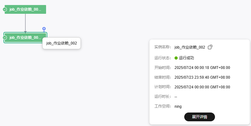

    DAG视图默认展示当前作业实例及上下游作业实例,并支持如下操作:
    • DAG视图右上角表示恢复DAG图初始状态,表示关闭,单击可以关闭。您可以自由调节视图宽度。
    • 单击可以选中某个作业实例:
      图8 选中作业实例
      • 选中节点时,该作业实例会显示名称。
      • DAG视图右下角展示该实例的概要信息,且实例名称支持直接复制。
      • 单击概览信息的“展开详情”打开详情面板,详情面板包含实例属性、作业参数、节点列表、历史实例等信息,支持调整高度并关闭详情面板。
      • 单击空白处,即可取消选中效果。

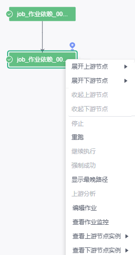

    • 右键单击某个作业实例,可以展开该实例上下游的作业实例,并支持进行停止、重跑、继续执行、强制成功、上游分析、编辑作业等实例操作。查看上下游节点实例最多支持查看5层。系统支持展开上下游节点功能和收起上下游节点功能。
      右键单击某个作业实例,设置重跑参数的详细信息,请参见重跑作业实例的重跑当前作业实例的参数配置。
      图9 操作作业实例
