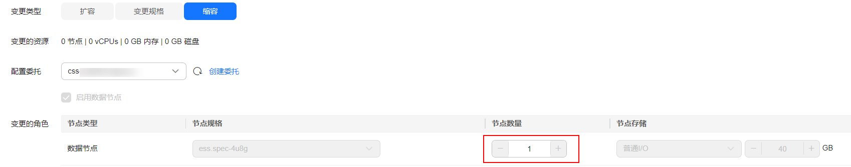

  5. 在更改集群规格页面,设置缩容参数。

    变更的角色
    在“节点数量”列减少节点数量。支持多种节点类型同时变更。
    节点数量的取值范围请参见约束限制。
    图1 集群缩容
