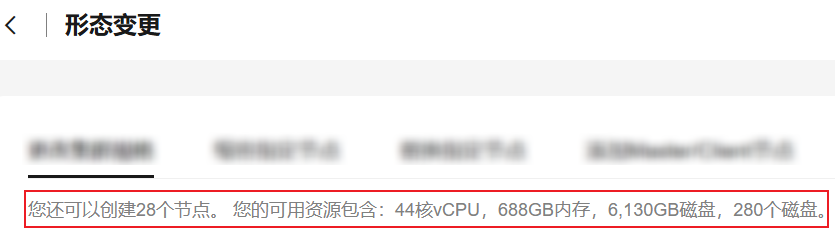

  • 确认CSS服务有足够的配额支持变更,在形态变更页面可以查看当前可用资源。
    图1 查看可用资源

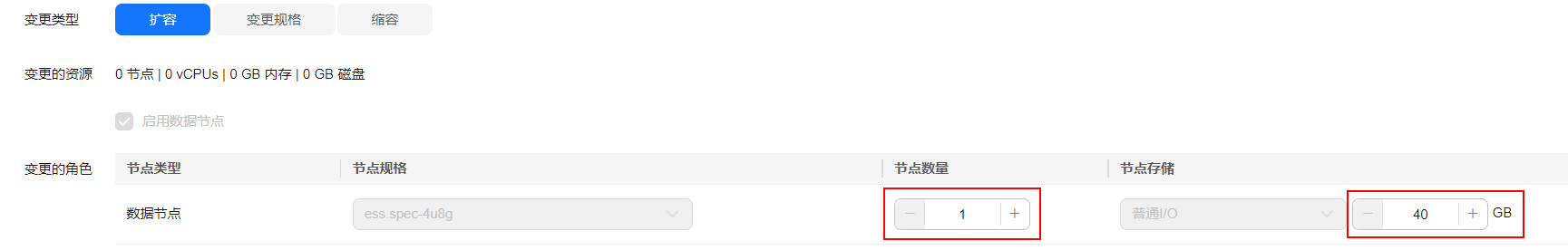

  5. 在更改集群规格页面,设置扩容参数。
    表3 扩容节点数量和节点存储容量
    参数
    说明
    变更类型
    选择“扩容”。
    变更的资源
    显示本次变更任务增加的资源。
    变更的角色
    • 在“节点类型”列选择要扩容的节点类型,每次扩容仅可选一种节点类型。
    • 在“节点数量”列增加节点数量。节点数量的取值范围请参见约束限制。
    • 在“节点存储”列增加节点存储容量。节点存储容量的取值范围由“节点规格”决定,且只支持配置为20的倍数。
    不支持同时扩容“节点数量”和“节点存储”。
    图2 集群扩容

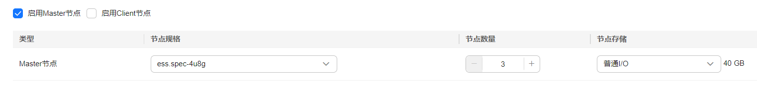

  5. 在添加节点类型页面,完成节点配置。
    表4 添加节点类型
    参数
    说明
    启用节点类型
    勾选本次要添加的节点类型。
    • 此处只显示集群本身不具备的节点类型。例如,当集群本身具备Master节点时,此处只有“启用Client节点”和“启用冷数据节点”两个选项。
    • 一次任务只能添加一种节点类型。例如,当集群需要同时添加Master和Client节点时,需要执行两次添加节点类型任务。
    节点规格
    根据需求选择节点规格。
    节点数量
    设置该节点类型的节点数量,取值范围请参见约束限制。
    节点存储
    设置该节点的存储类型。
    Master节点和Client节点的存储容量为40GB,且不支持修改。
    图3 添加节点类型
