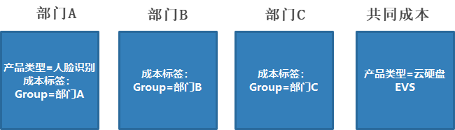

用户需要将成本在部门A、B、C之间分配。其中,大部分成本可以通过用户标记在资源上的标签来标识归属的部门;另外,A部门还单独使用了人脸识别服务(人脸识别服务不支持标签管理),所有部门共用了云硬盘。
已知:用户已使用成本标签来标记成本,标签键:Group;标签值:部门A,部门B,部门C。

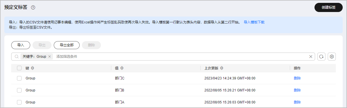

步骤一:自定义成本标签
建议您使用云产品之前,先创建标签,详细操作参见创建预定义标签,创建的标签键:Group;标签值:部门A,部门B,部门C。

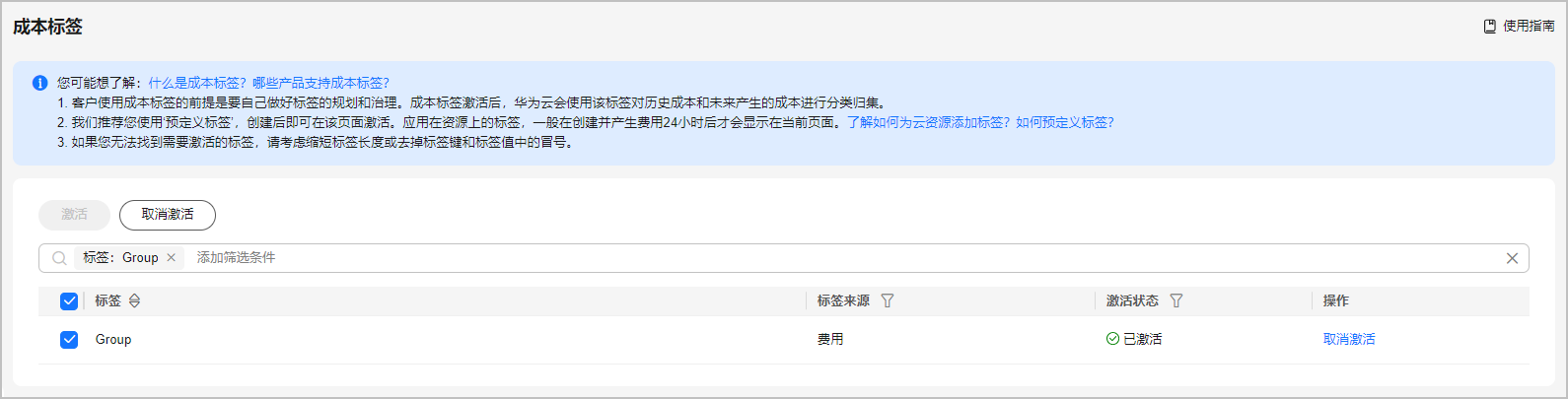

步骤二:激活标签
建议您使用云产品之前,激活已经创建的Group标签,激活后的标签才能应用到成本分组中。

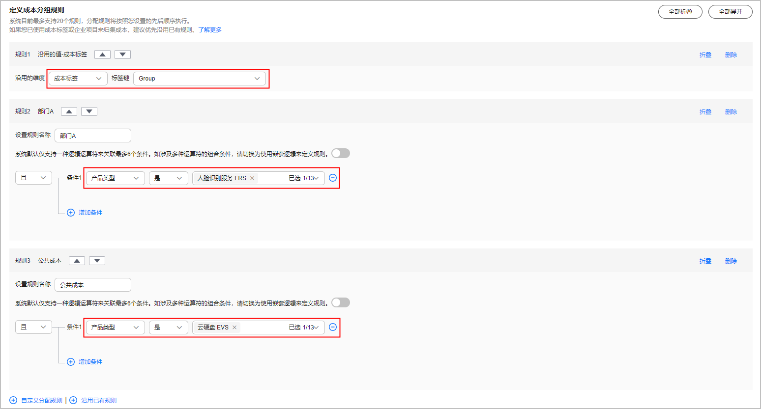

步骤三:创建成本分组(定义规则)
新建一个成本分组,定义3个规则,包括如下:
表1 规则定义
规则名
规则类型
规则内容
规则1:沿用的值-成本标签
沿用已有规则
说明:
如果您已使用成本标签或企业项目来归集成本,那么推荐使用“沿用已有规则”。
示例:这里根据成本标签Group定义规则,则成本会直接按照部门A,部门B,部门C进行归类。
条件:成本标签Group
规则2:部门A
自定义分配规则
条件:产品类型人脸识别服务 FRS
规则3:共同成本
自定义分配规则
条件:产品类型云硬盘 EVS
未分配
未匹配以上规则的成本。
图1 创建规则示例

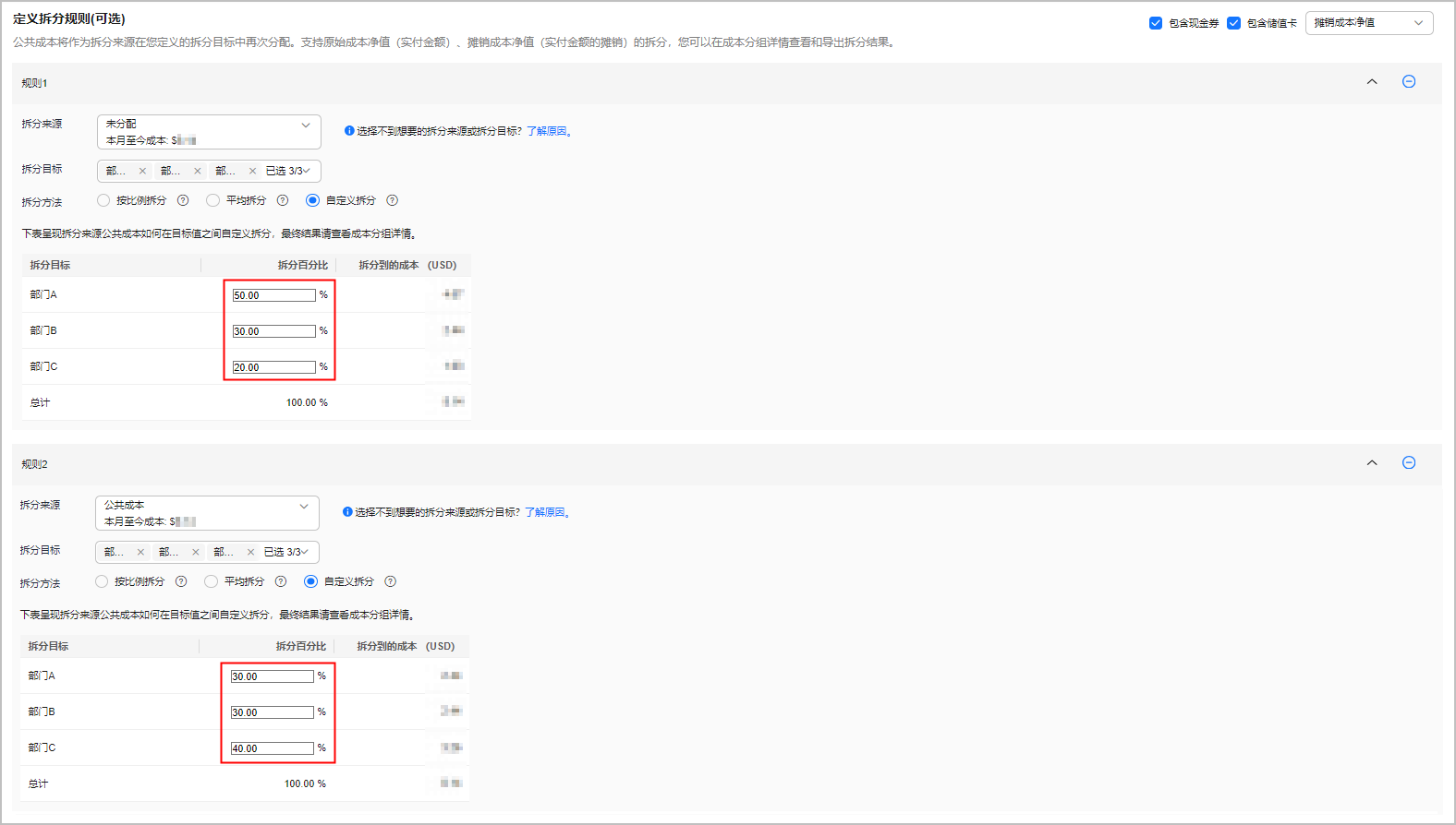

步骤四:创建成本分组(将共同成本在组织内分配)
成本分组创建4小时之后,您可以定义拆分规则,把共同成本在组织内进行分配。
  • 拆分共同成本时,采用自定义拆分方式,部门A拆分30%,部门B拆分30%,部门C拆分40%。
  • 拆分未分配成本时,采用自定义拆分方式,部门A拆分50%,部门B拆分30%,部门C拆分20%。
    当前支持三种分配方式:
    • 按比例拆分:按照各目标成本的权重作为分配比例的参考。
      示例:拆分目标B的成本是800美元,拆分目标C的成本是200美元,即拆分目标B:拆分目标C=4:1,则将拆分来源80%的成本分配给B,20%分配给C。
    • 平均拆分:将拆分来源的成本平均分配给各拆分目标。
      示例:当前存在两个拆分目标A和B,则拆分目标A和B分别被分配到50%。
    • 自定义拆分:将拆分来源的成本按照您自定义的比例分配给各拆分目标,比例总计必须为100%。
    图2 拆分规则示例
    表3 分拆共同成本
    规则名
    拆分来源
    拆分目标
    拆分方法
    规则内容
    拆分共同成本(美元)
    规则1
    未分配
    部门A
    部门B
    部门C
    自定义拆分
    部门A占比50%
    部门B占比30%
    部门C占比20%
    部门A:100*50%=50
    部门B:100*30%=30
    部门C:100*20%=20
    规则2
    共同成本
    部门A
    部门B
    部门C
    自定义拆分
    部门A占比30%
    部门B占比30%
    部门C占比40%
    部门A:40*30%=12
    部门B:40*30%=12
    部门C:40*40%=16
