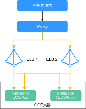

如图1所示,如果多个ELB实例或多个监听器挂载相同后端服务器,同一个客户端通过这些ELB实例访问到相同的后端服务器时,后端服务器从弹性负载均衡处接收的客户端请求报文的源IP和源端口相同,会导致访问概率性失败或超时。详细说明请参见为什么同一客户端同时访问不同ELB实例、IP或端口会概率性超时?。如果将ELB的后端服务器配置为IP类型,则可有效避免上述问题。
图1 IP类型后端应用场景

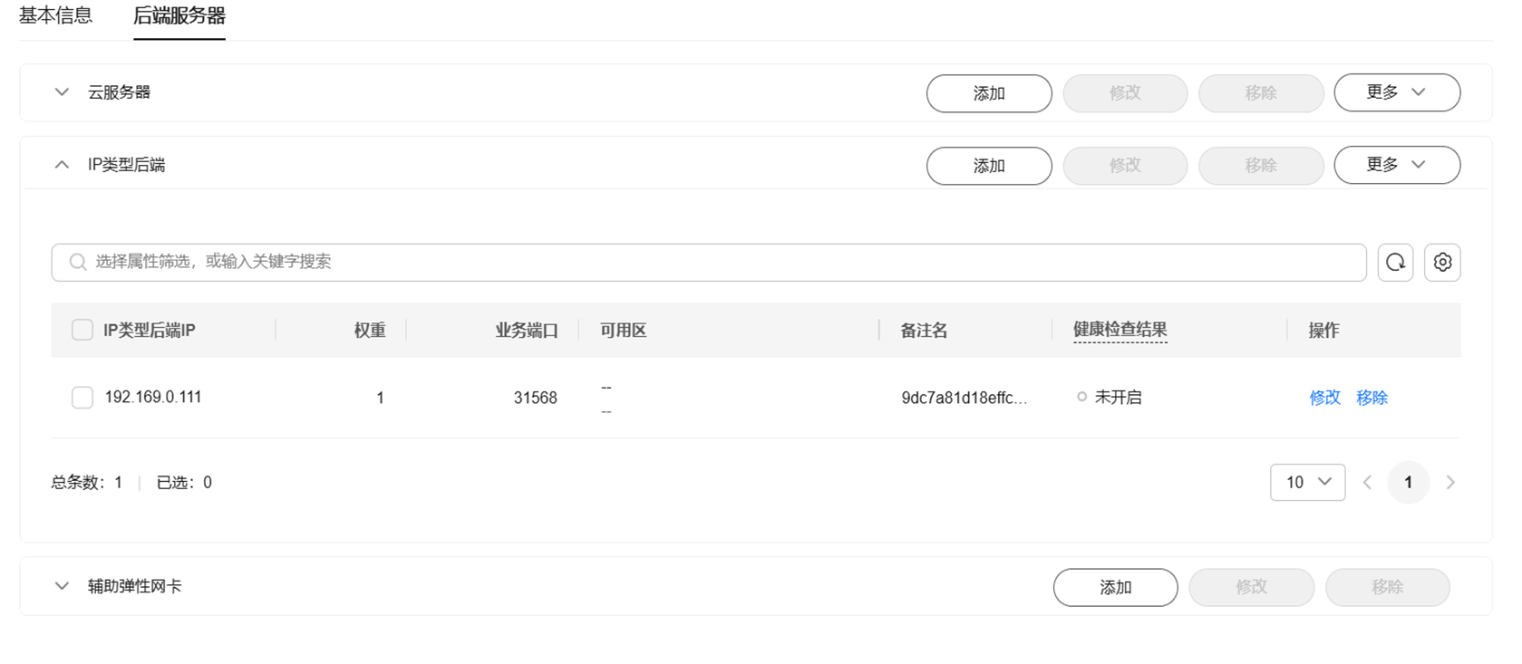

验证IP类型的后端是否创建成功
  1. 登录ELB控制台。
  2. 找到Ingress关联的ELB,单击ELB名称。
  3. 查看基本信息,该ELB已开启“IP类型后端”。
  4. 切换至“监听器”页签,查看监听器的后端服务器已添加为IP类型后端。
