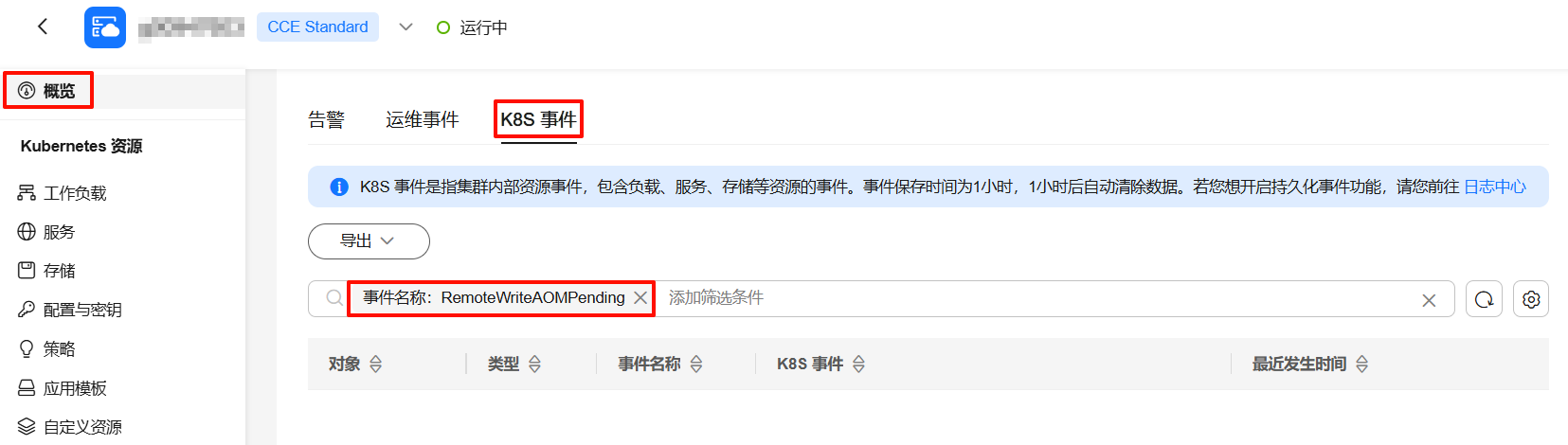

  • 可能原因三:监控指标上报AOM发生限流或阻塞
    1. 在集群概览页面或集群后台查看K8S事件,查询是否有RemoteWriteAOMPending事件。如果存在该事件则说明上报AOM发生阻塞,建议适当调大云原生监控插件的分片数,详情请参见Prometheus采集分片调整。若您的集群规模较大,建议参考大规模集群中的云原生监控插件配置最佳实践进行其他调优。
    2. 前往“插件中心”,单击 “云原生监控插件”名称,选择实例列表, 查看prometheus-lightweight负载(注意多个分片会有多个Pod,请分别查看),单击“更多>日志”。确认是否有上报指标错误或429限流等相关日志,若有相关日志,请联系AOM服务定位处理。
