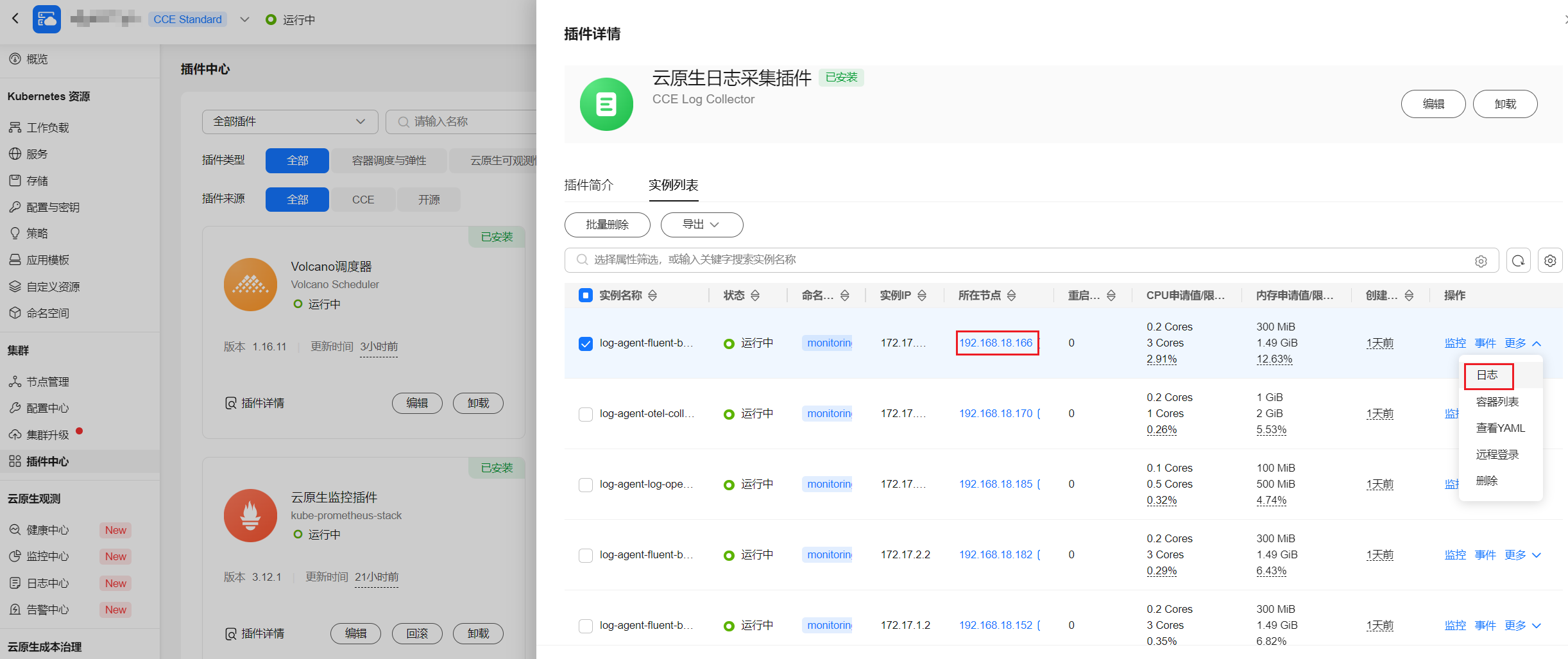

  • 若未生效的日志策略类型不为事件类型,且插件版本高于1.5.0,则检查需要采集的容器所在节点的log-agent-fluent-bit实例日志。
    进入“插件中心”,单击“云原生日志采集插件”,选择实例列表,找到对应节点的log-agent-fluent-bit,单击“更多>日志”。
    图8 查看log-agent-fluent-bit实例日志
    容器选择fluent-bit,并在日志中查看关键字“fail to push {event/log} data via lts exporter”,查看后面的errorMessage。
    图9 查看fluent-bit容器日志
图11 查看log-agent-fluent-bit实例日志
容器选择fluent-bit,并在日志中查看关键字“cannot increase buffer: current=512000 requested=*** max=512000”。
图12 查看fluent-bit容器日志
解决方案:
前往节点执行kubectl edit deploy -n monitoring log-agent-log-operator, 编辑log-operator容器的命令行参数,添加命令行--kubernetes-buffer-size=20MB,当前默认值为16MB,请根据节点pod信息总大小估算该值大小。0为无限制。
若升级插件,则需要重新配置该参数。
图13 修改log-operator容器命令行参数
