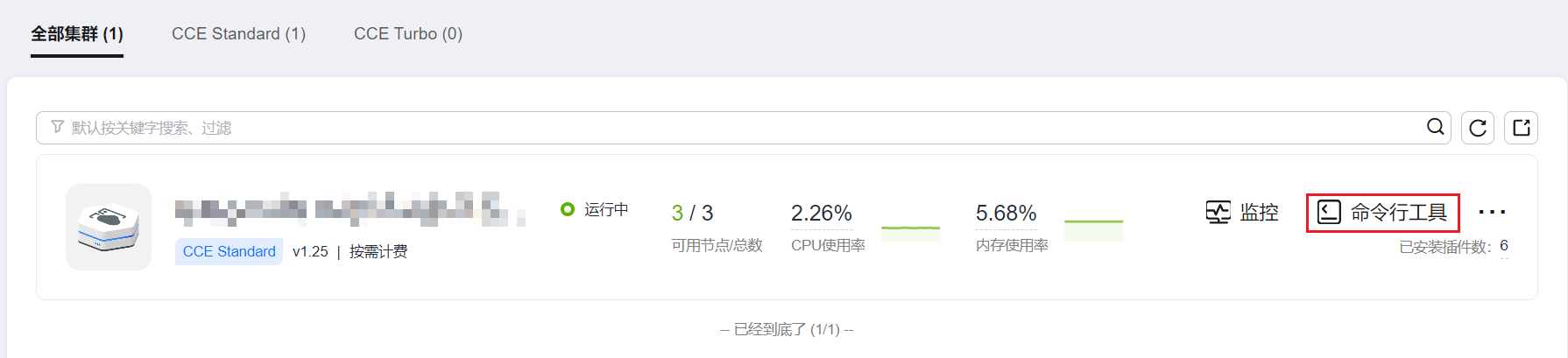

  1. 登录CCE控制台,在左侧导航栏中单击“集群管理”。
  2. 在右侧集群列表中,找到对应集群,在右侧单击“命令行工具”即可使用CloudShell。
    图1 CloudShell
