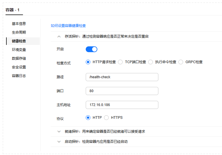

设置存活探针
设置存活探针可以发现容器仍处在运行状态但无法正常响应的问题,例如死锁。
  1. 登录CCE控制台。
  2. 在创建工作负载时,配置容器信息,选择“健康检查”。
  3. 开启存活探针。
    图1 开启存活探针

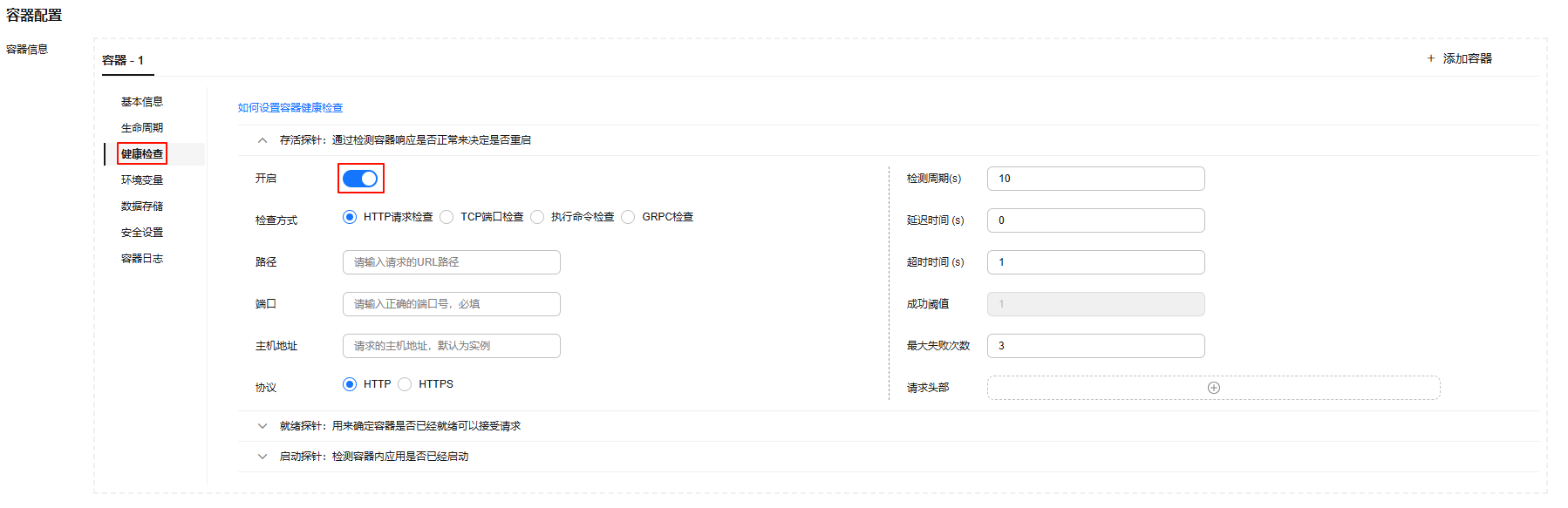

    表1 探针参数说明
    检查方式
    检查方式介绍
    特有参数
    公共参数
    HTTP请求检查(httpGet)
    适用于提供HTTP/HTTPS服务的容器。进行该配置后,集群将周期性地对该容器的访问路径发起HTTP/HTTPS GET请求,如果HTTP/HTTPS response返回码属于200~399范围,则证明探测成功,否则探测失败, kubelet会终止这个容器并将其重启。
    • 路径:表示HTTP/HTTPS的检查路径,该路径由容器镜像决定。需要使用绝对路径,即以“/”开头。
    • 端口:容器暴露访问的健康检查端口,端口号取值范围为1~65535。
    • 主机地址:表示请求的主机地址,不填时默认为Pod实例的IP地址。
    • 协议:表示发送请求所使用的协议,需与容器提供的服务类型匹配。
    • 请求头部:发起HTTP/HTTPS请求时携带的请求头,支持键值对。
    • 检测周期(periodSeconds):表示探针的检测周期,单位为秒。
      例如,设置为30,表示每30秒检测一次。
    • 延迟时间(initialDelaySeconds):表示延迟检查时间,是预留给业务程序启动的时间,单位为秒。
      例如,设置为30,表明容器启动后30秒开始健康检查。
    • 超时时间(timeoutSeconds):表示超时时间,单位为秒。若设置为0或不设置,默认超时等待时间为1秒。
      例如,设置为10,表明执行健康检查的超时等待时间为10秒。如果超过这个时间,本次健康检查就被视为失败。
    • 成功阈值(successThreshold):表示探测失败后,容器状态转变为“健康”所需要的最小连续成功次数。该参数的默认值为1,且最小允许值为1。在存活探针和启动探针中,这个值必须为1。
      例如,设置为1时,表明健康检查失败后,仅需连续成功1次,即可将工作负载恢复为正常状态。
    • 最大失败次数(failureThreshold):表示在容器被判定为“不健康”之前,允许连续探测失败的次数。该参数默认值为 3,最小值为 1。
      对于存活探针:当连续失败次数达到该阈值后,容器将被标记为不健康,且kubelet会重启容器。
      对于就绪探针:当连续失败次数达到阈值后,Pod会被标记为未就绪,并从Service的Endpoints中移除,停止接收新流量,且容器不会被重启。

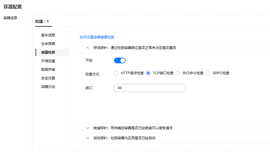

    TCP端口检查(tcpSocket)
    适用于提供TCP协议通信的容器(如数据库、缓存、自定义TCP服务等)。集群会周期性地与该容器建立TCP连接,如果连接成功,则证明探测成功,否则探测失败,kubelet会终止这个容器并将其重启。

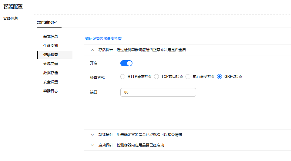

    GRPC检查(grpc)
    适用于GRPC应用程序,无需暴露HTTP端口或依赖外部可执行脚本,即可通过标准GRPC接口实现容器的健康检查。
