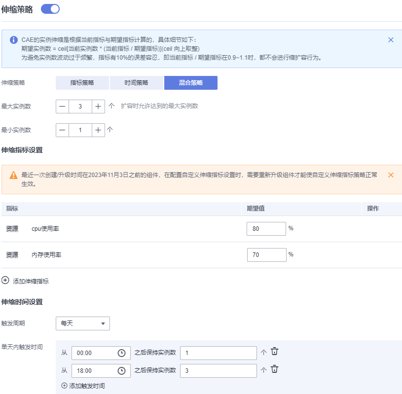

  6. 单击选择“混合策略”,参考表1配置混合弹性伸缩策略。
    表1 配置混合伸缩策略
    参数
    参数说明
    最大实例数
    扩容时允许达到的最大实例数。
    取值范围[1,99]。
    说明:
    最大实例数必须大于最小实例数。
    最小实例数
    缩容时允许达到的最小实例数。
    取值范围[1,99]。
    指标
    • CPU使用率,系统预置指标。
    • 内存使用率,系统预置指标。
    • 自定义指标。单击“添加伸缩指标”,可添加自定义指标,在下拉框中选择已创建的自定义监控指标,如需创建新的自定义指标,请参考配置自定义监控指标。
      支持添加多条自定义指标。
      说明:
      • 必须输入PromQL语句,PromQL是Prometheus内置的数据查询语言,其提供对时间序列数据丰富的查询,聚合以及逻辑运算能力的支持,详情请参考Prometheus。
      • PromQL语句查询结果必须为单个值,且类型为vector或scalar。
      • 最近一次创建或升级时间在2023年11月03日之前的组件,在配置自定义伸缩指标设置时,需要重新升级组件才能使自定义伸缩指标策略正常生效。
    触发周期
    期望策略以指定的周期执行。可选“每天”,“每周”,“每月”。
    单天内触发时间
    当“触发周期”选择“每天”时需要配置。
    配置单天周期内的触发时间策略。
    例如:每天,从18:00之后保持实例数为3个 。
    单击“添加触发时间”可以添加多条触发时间策略。
    单周内触发时间
    当“触发周期”选择“每周”时需要配置。
    配置单周周期内的触发时间策略。
    例如:每周,从周一08:00之后保持实例数为4个 。
    单月内触发时间
    当“触发周期”选择“每月”时需要配置。
    配置单月周期内的触发时间策略。
    例如:每月,从5号06:00之后保持实例数为4个 。
    混合策略的规则是“或”的关系,时间策略、指标策略任何一个满足条件时,都会触发扩容/缩容。
    例如:CPU使用率的最大期望值设置为80,内存使用率的最大期望值设置为70。设置触发“触发周期”为“每天”,单天内触发时间配置:从18:00之后保持实例数为3个,从00:00之后保持实例数为1个 。则每天00:00至18:00,系统自动检测,保持实例数为1个,但如果该时间段内,组件CPU使用率大于80%或内存使用率大于70%,系统会自动增加组件的实例个数。
    图1 配置混合策略

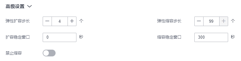

  7. (可选)展开“高级设置”,参考表2配置高级设置。
    表2 配置高级设置
    参数
    参数说明
    弹性扩容步长
    扩容步长,每分钟扩容pod的数量。
    默认值为4个,取值范围[1,99]。
    扩容稳定窗口
    默认值为0秒,取值范围[1,3600]。
    弹性缩容步长
    缩容步长,每分钟缩容pod的数量。
    默认值为99个,取值范围[1,99]。
    缩容稳定窗口
    默认值为300秒,取值范围[1,3600]。
    禁止缩容
    单击,可开启禁止缩容功能。
    图2 高级配置
