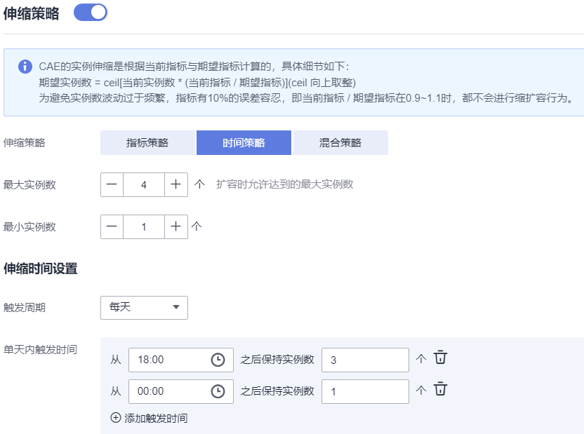

  6. 单击选择“时间策略”,参考表1配置时间弹性伸缩策略。

    可以配置时间段自动控制实例伸缩。
    例如:设置触发“触发周期”为“每天”,单天内触发时间配置:从18:00之后保持实例数为3个,从00:00之后保持实例数为1个 。则每天00:00至18:00,系统自动检测,保持实例数为1个。每天18:00至次日00:00,系统自动检测,保持实例数为3个。
    图1 配置时间伸缩
