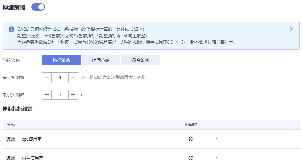

    • 配置指标伸缩
      1. 选择“指标策略”
      1. 参考表3 参数说明重新配置指标弹性伸缩策略。
        表1 参数说明
        参数
        参数说明
        最大实例数
        扩容时允许达到的最大实例数。
        取值范围[1,99]。
        说明:
        最大实例数不能小于最小实例数。
        最小实例数
        缩容时允许达到的最小实例数。
        取值范围[0,99]。
        指标
        • CPU使用率,系统预置指标。
        • 内存使用率,系统预置指标。
        • 自定义指标。
          单击“添加伸缩指标”,可添加自定义指标,在下拉框中选择已创建的自定义监控指标,如需创建新的自定义指标,请参考配置自定义监控指标。
          支持添加多条自定义指标。
          说明:
          • 必须输入PromQL语句,PromQL是Prometheus内置的数据查询语言,其提供对时间序列数据丰富的查询,聚合以及逻辑运算能力的支持,详情请参考Prometheus。
          • PromQL语句查询结果必须为单个值,且类型为vector或scalar。
          • 最近一次创建或升级时间在2023年11月03日之前的组件,在配置自定义伸缩指标设置时,需要重新升级组件才能使自定义伸缩指标策略正常生效。
        图1 配置指标伸缩

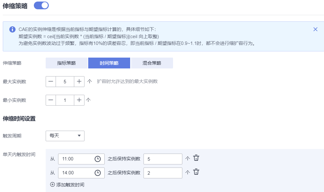

    • 配置时间伸缩
      1. 选择“时间策略”
      1. 参考表4 参数说明重新配置时间伸缩策略。
        表3 参数说明
        参数
        参数说明
        最大实例数
        扩容时允许达到的最大实例数。
        取值范围[1,99]。
        说明:
        最大实例数必须大于最小实例数。
        最小实例数
        缩容时允许达到的最小实例数。
        取值范围[1,99]。
        触发周期
        期望策略以指定的周期执行。可选“每天”,“每周”,“每月”。
        单天内触发时间
        当“触发周期”选择“每天”时需要配置。
        配置单天周期内的触发时间策略。
        例如:每天,从11:00之后保持实例数为5个 。
        单击“添加触发时间”可以添加多条触发时间策略。
        单周内触发时间
        当“触发周期”选择“每周”时需要配置。
        配置单周周期内的触发时间策略。
        例如:每周,从周一 08:00之后保持实例数为2个 。
        单月内触发时间
        当“触发周期”选择“每月”时需要配置。
        配置单月周期内的触发时间策略。
        例如:每月,从5号 06:00之后保持实例数为3个 。
        图2 配置时间伸缩

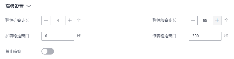

        3. (可选)展开“高级设置”,参考表5配置高级设置。
          表5 配置高级设置
          参数
          参数说明
          弹性扩容步长
          扩容步长,每分钟扩容pod的数量。
          默认值为4个,取值范围[1,99]。
          扩容稳定窗口
          默认值为0秒,取值范围[1,3600]。
          弹性缩容步长
          缩容步长,每分钟缩容pod的数量。
          默认值为99个,取值范围[1,99]。
          缩容稳定窗口
          默认值为300秒,取值范围[1,3600]。
          禁止缩容
          单击,可开启禁止缩容功能。
          图3 高级配置
