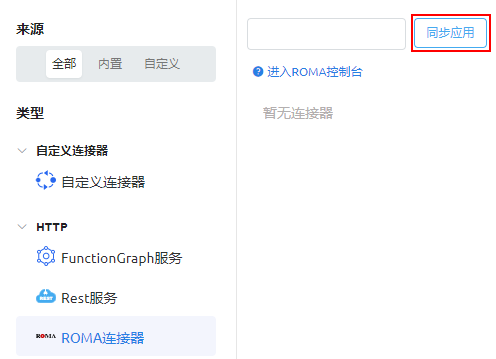

    5. 单击“同步应用”,将ROMA Connect上注册的应用直接同步到平台。
      图2 单击“同步应用”
      同步后,可在ROMA Connect连接器列表中,可查看到对应的应用。

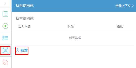

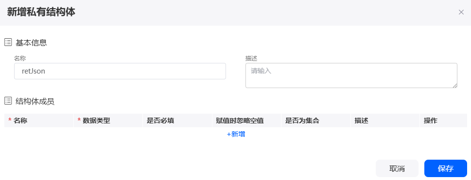

    2. 在私有结构体页面,单击“新增”。
      创建输出参数结构体类型变量前,首先需要创建私有结构体类型。
      图3 添加私有结构体类型
    3. 新增一个空的私有结构体“retJson”,不用设置结构体成员。
      图4 新建私有结构体

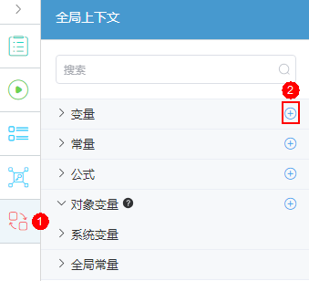

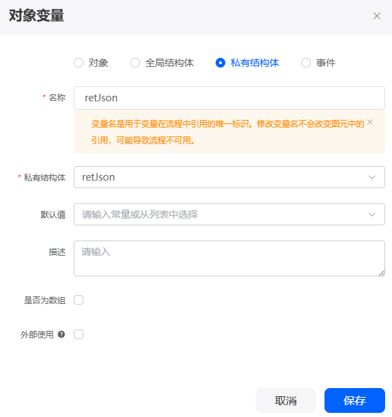

    4. 在服务编排设计页面右侧,选择。
    5. 在全局上下文页面,单击“对象变量”后的加号。
      图5 添加对象变量
    6. 选择“私有结构体”,设置页面参数,名称为“retJson”,结构体选择已创建的私有结构体“retJson”。
      图6 配置私有结构体变量

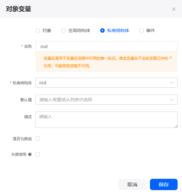

    7. 参照上述操作,新增“out”私有结构体变量,结构体选择创建的私有结构体“out”。
      图7 对象out对象变量

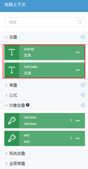

    9. 在全局上下文页面,单击“变量”后的加号,新增图9中两个变量。
      图8 创建变量
      图9 添加两个变量

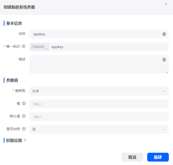

    11. 参考设置华为云Astro轻应用系统参数中操作,新建系统参数“appkey”,值填写为ROMA应用的请求密钥。
      由于“X-HW-APPKEY”为ROMA应用的请求密钥,可能发生变化,您可以新建系统参数,加密存储此入参,并通过公式引用。当请求密钥变化时,修改系统参数即可。
      图11 新建系统参数appkey

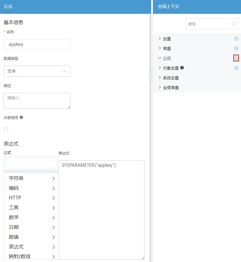

    12. 在服务编排设计页面右侧,选择。
    13. 在全局上下文页面,单击“公式”后的加号,新建公式变量“appkey”,表达式为“SYSPARAMETER("appkey")”。
      图12 新建公式变量
