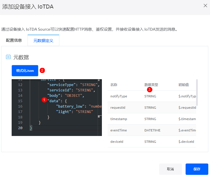

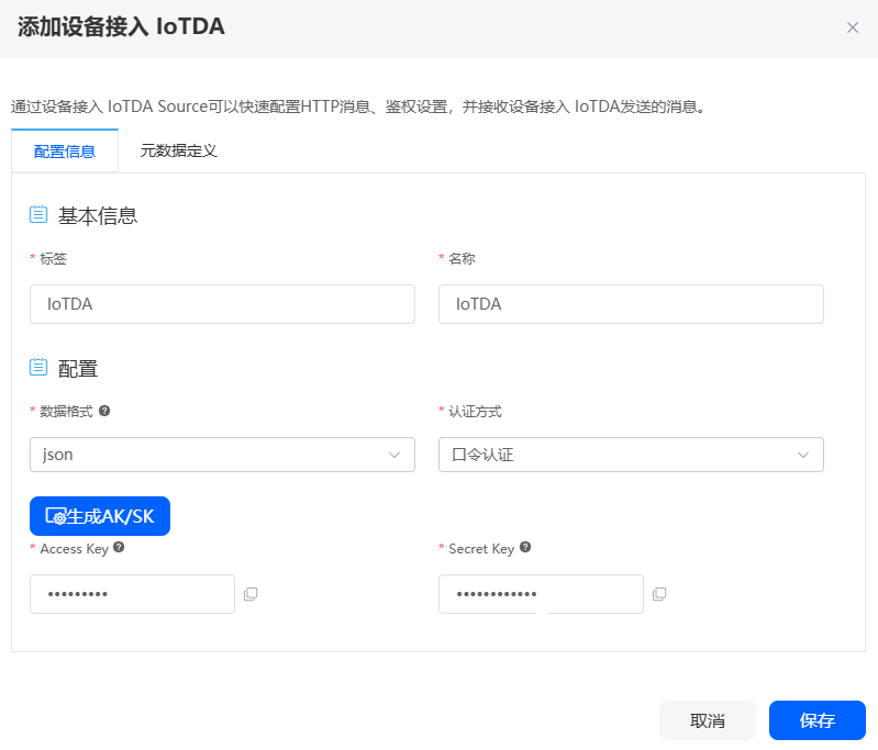

    • 设备接入IoTDA
      通过设备接入IoTDA Source,可快速配置HTTP消息、鉴权设置,并接收设备接入IoTDA发送的消息。
      图3 IoTDA配置信息
      图4 定义IoTDA元数据
      表2 接入IoTDA设备参数说明
      类别
      参数
      说明
      配置信息
      标签
      数据源设备接入IoTDA的标签名,用于在页面显示。
      取值范围:1~64个字符。
      名称
      数据源设备接入IoTDA在系统中的唯一标识,创建后不可修改。
      命名要求:必须以英文字母开头,只能由英文字母、数字或单下划线组成,且不能以下划线结尾。
      数据格式
      设备上报数据的格式,数据传输协议支持http或https,由IoTDA决定。
      认证方式
      设置认证方式,支持证书认证、口令认证和无认证。
      Access Key
      单击“生成AK/SK”,该值会自动生成。请将生成的Access Key保存到本地,开发人员需要通过该值,在设备侧生成鉴权属性“authorization”。“认证方式”设置为“口令认证”时,才会显示该参数。
      Secret Key
      单击“生成AK/SK”,该值会自动生成。请将生成的Secret Key保存到本地,开发人员需要通过该值,在设备侧生成鉴权属性“authorization”。“认证方式”设置为“口令认证”时,才会显示该参数。
      元数据定义
      元数据
      定义IoTDA元数据,如果为空的{},只能传送原始数据,无法使用拦截器对数据进行处理。
      例如,定义如下元数据,单击“格式化Json”,可对元数据进行Json格式化处理。
          "notifyType": "STRING",
          "requestId": "STRING",
          "timestamp": "STRING",
          "eventTime": "datetime",
          "deviceId": "STRING",
          "gatewayId": "STRING",
          "deviceService": {
              "name": "STRING"
          "service": {
              "serviceType": "STRING",
              "serviceId": "STRING",
              "body": "OBJECT",
              "data": {
                  "battery_low": "number",
                  "light": "STRING"
      上报的合法数据示例如下:
          "notifyType": "deviceDataChanged",
          "requestId": "45678",
          "timestamp":"1900012929922992",
          "eventTime":"20151212T121212Z",
          "deviceId":"8b3979fc-b072-433b-b3f6-673072e1bc04",
          "gatewayId":"XXX",
          "deviceService":{"name":"battery"},
          "service": {
           "serviceType": "",
           "serviceId": "",
           "data":{
                           "battery_low":444,
                           "light":"99",
                           "authorization":"Bingo bDTKFSGi:ZwGnN+bb*****************************TjFRMA="
      其中,“authorization”需要根据AK/SK、上报URL和Body数据生成。

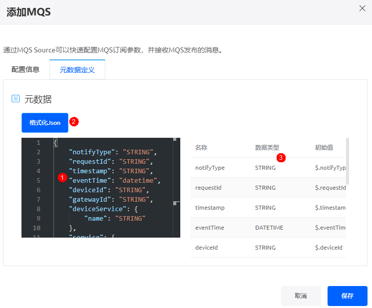

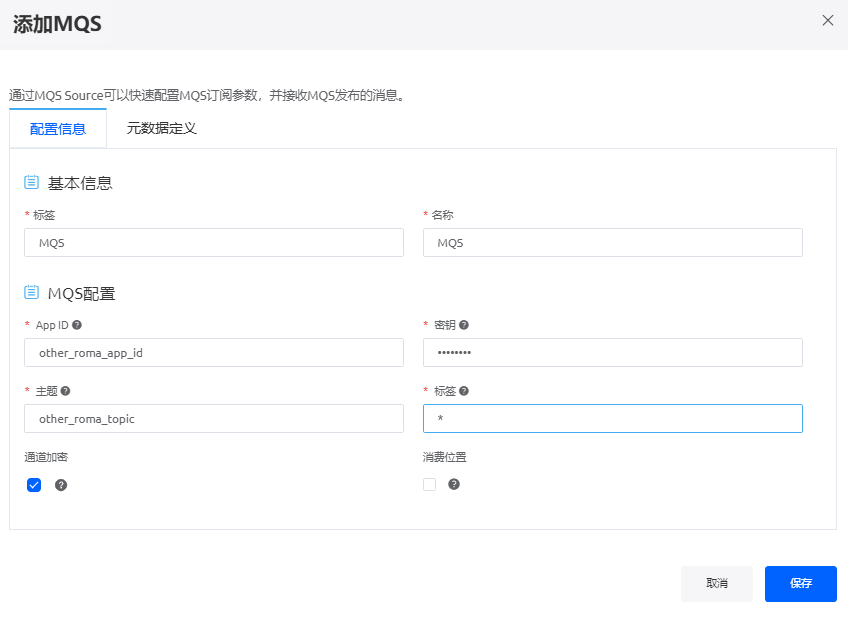

    • ROMA Connect
      通过MQS Source,可快速配置MQS订阅参数,并接收MQS发布的消息。
      图5 ROMA Connect配置信息页面
      图6 定义MQS元数据
      表3 添加MQS参数说明
      类别
      参数
      说明
      配置信息
      标签
      数据源的标签名,用于在页面显示。
      取值范围:1~64个字符。
      名称
      数据源在系统中的唯一标识,创建后不可修改。
      App ID
      MQS平台的应用ID。应用ID能够引用一个本平台定义的系统参数,引用位置不限制。例如,“!roma_app_prefix}other_roma_app_id”。
      密钥
      MQS平台应用的请求密钥。
      主题
      MQS主题。主题能够引用一个本平台定义的系统参数,引用位置不限制。例如,“{!roma_topic_prefix}other_roma_topic”。
      MQS配置 > 标签
      设置订阅消息的标签,可以指定消费某一类型的消息。默认“*”,表示消费所有类型的消息,可以写多个,用“||”隔开,例如“tag1 || tag2 || tag3”。
      通道加密
      数据是否加密。若勾选,表示MQS数据传输采用TLS协议。
      默认为勾选。
      消费位置
      若勾选,停止数据接入任务,后续重新运行数据接入时,停止和重新运行期间ROMA Connect发来的消息会被完全丢弃。若停止与运行数据接入之间时间间隔在十分钟内,消息可能不会丢失。
      默认为不勾选。
      元数据定义
      元数据
      定义MQS元数据,如果为空的{},只能传送原始数据,无法使用拦截器对数据进行处理。
      定义好元数据后,单击“格式化Json”,可对元数据进行Json格式化处理。
          "deviceService": {
              "name": "STRING"
          "service": {
              "body": "OBJECT",
              "data": {
                  "light": "STRING"

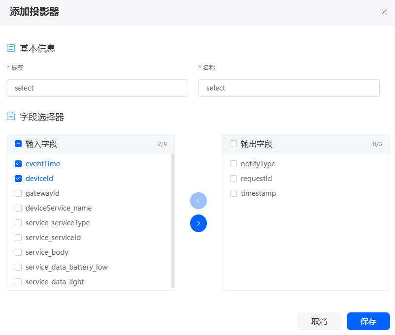

    • 投影:数据选择器,可从源数据中选择部分数据进行发送。
      图8 投影配置
      表5 添加投影参数说明
      参数
      说明
      标签
      投影的标签名,用于在页面显示。
      取值范围:1~64个字符。
      名称
      投影在系统中的唯一标识,创建后不可修改。
      字段选择器
      左侧为外部数据源传入的全部元数据,勾选所需数据字段,单击将所选数据移到右侧输出字段中。

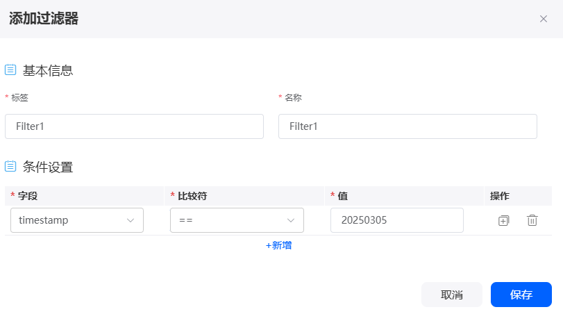

    • 过滤:数据过滤器,通过配置一定的过滤条件,对外部元数据进行数据过滤。
      图10 过滤器配置
      表7 添加过滤器参数说明
      参数
      说明
      标签
      过滤器的标签名,用于在页面显示。
      取值范围:1~64个字符。
      名称
      过滤器在系统中的唯一标识,创建后不可修改。
      条件设置
      设置过滤条件,单击“新增”,可添加多个过滤条件。

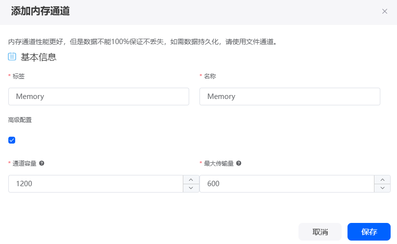

  7. 在“图元 > 通道”中,拖拽所需的通道到左侧画布区域OneNET下方,并配置数据通道的基本信息,单击“保存”。
    “内存通道”表示普通的数据通道,当数据较多时可选择“文件通道”。
    图11 内存通道配置
    表8 添加内存通道参数说明
    参数
    说明
    标签
    内存通道的标签名,用于在页面显示。
    取值范围:1~64个字符。
    名称
    内存通道在系统中的唯一标识,创建后不可修改。
    高级设置
    开启后,可自定义通道容量和最大传输量。默认不打开,采用系统默认配置。
    • 通道容量:通道数据最大条数。
    • 最大传输量:发到单个输出源的数据最大条数。

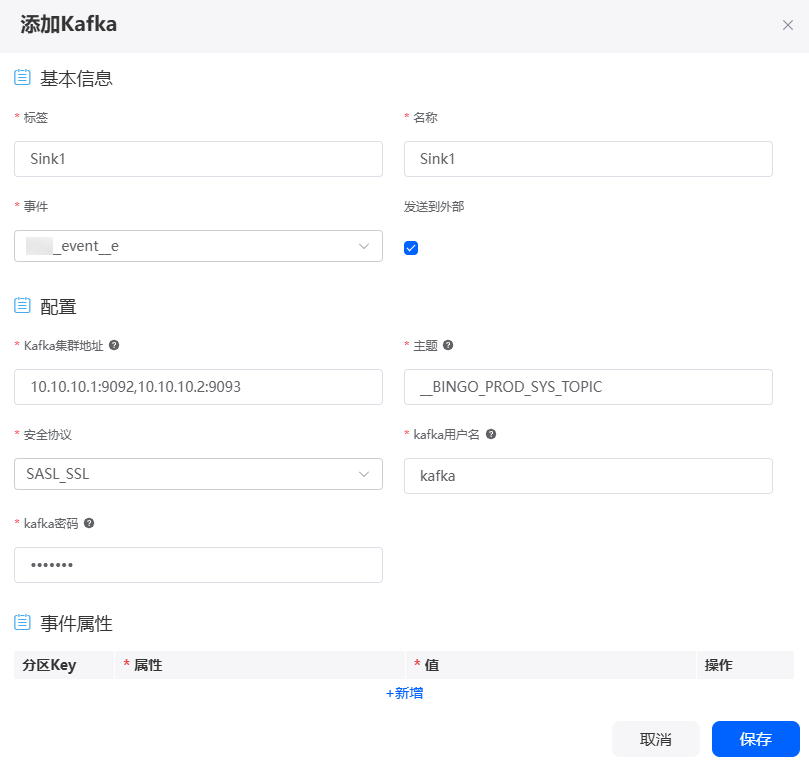

    • 当接收方是Kafka时,配置如下。
      可拖拽多个输出源中的Kafka图标,设置多个事件接收方。
      图12 数据接收方配置页签
      表9 数据接收方配置页签参数说明
      区域
      参数
      说明
      基本信息
      标签
      数据接收方Kafka的标签名,用于在页面显示。
      取值范围:1~64个字符。
      名称
      数据接收方Kafka在系统中的唯一标识,创建后不可修改。
      事件
      设置输出的事件。
      发送到外部
      是否发送到外部Kafka。默认不打开,表示输出到与华为云Astro轻应用相连的Kafka。
      • Kafka集群地址:接收事件的kafka集群地址,多个节点服务器地址可用“,”间隔,格式为“Kafka节点1的ip:节点1端口号,Kafka节点2的ip:节点2端口号,...”。
        获取Kafka的IP和端口号方法:登录每台Kafka节点服务器,查看“${KAFKA_HOME}/config”目录下“server.properties”中“listeners”的值。例如,10.136.14.56:9092。
        接收事件的kafka集群不需要一定配置为和华为云Astro轻应用相连。
      • 订阅主题:接收事件数据的kafka Topic。例如,__BINGO_PROD_SYS_TOPIC。
      • 是否开启SASL_SSL:当发送到外部Kafka时,才会显示该参数。表示是否开启SASL_SSL认证,开启后,访问外部Kafka需要提供用户名和密码进行认证,且数据会加密传输。
      配置
      Kafka集群地址
      输入Kafka集群的地址,不同IP之间以逗号分隔(如ip1:port1,ip2:port2,ip3:port3)。不允许填写平台的Kafka集群地址。
      主题
      主题是消息存储和发布的类名,通过主题您可以分类传输和处理事件。不允许填写平台内部的主题。
      安全协议
      设置为SASL_SSL时,访问外部Kafka需要提供用户名和密码进行认证,且数据会加密传输。
      kafka用户名
      Kafka进行Sasl认证的用户名。
      kafka密码
      Kafka进行Sasl认证的密码。
      事件属性
      作为分区Key
      是否将事件中的参数字段作为Kafka的消息头,用于事件分发时发送到不同的Kafka分区。
      属性/值
      配置传输的数据与事件中,已定义参数的对应关系。

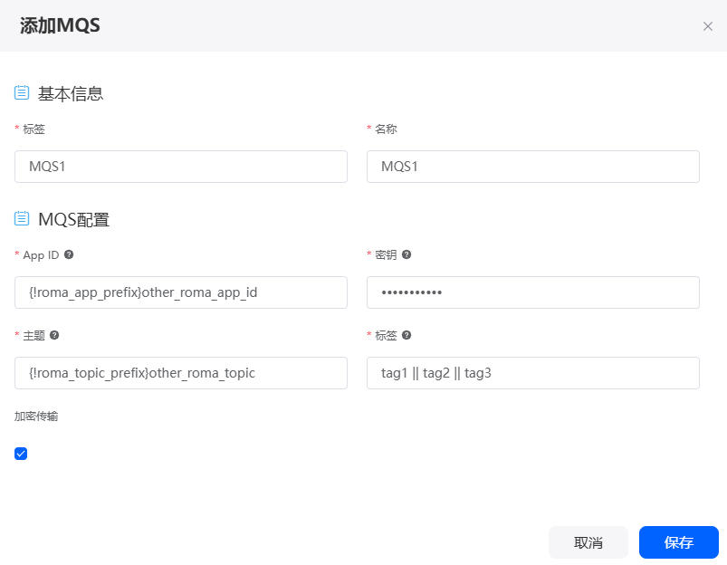

    • 当接收方是ROMA Connect,配置如下。
      图13 数据接收方ROMA Connect配置页签
      表10 数据接收方ROMA Connect配置页签参数说明
      说明
      参数
      标签
      接收方的标签名,用于在页面显示。
      取值范围:1~64个字符。
      名称
      接收方在系统中的唯一标识,创建后不可修改。
      APP ID
      MQS平台的应用ID,应用ID能够引用一个本平台定义的系统参数,引用位置不限制,例如“!roma_app_prefix}other_roma_app_id”。
      密钥
      MQS平台应用请求密钥。
      主题
      MQS主题,主题能够引用一个本平台定义的系统参数,引用位置不限制,例如“{!roma_topic_prefix}other_roma_topic”。
      标签
      设置订阅消息的标签,可以指定消费某一类型的消息。默认“*”表示消费所有类型的消息,可以写多个,多个之间用“||”隔开,例如“tag1 || tag2 || tag3”。
      加密传输
      数据是否加密传输。

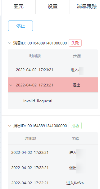

  15. (可选)消息跟踪。
    在数据接入页面右侧,选择“消息跟踪”页签,单击“启动”,可启动消息跟踪。消息跟踪在一个周期(默认30分钟)后,会自动关闭。
    图14 启动消息跟踪
    启动消息跟踪后,可实时查看上报的报文处理情况。
    图15 查看报文处理情况
异常处理
当数据源类型选择ROMA Connect时,配置完数据接入后,MQS平台收不到消息,业务设置的EventTrigger没有拉起服务编排。
  • 问题现象:ROMA Connect消息轨迹是灰色的,可能是MQS服务地址配置错误或没有配置。
    解决方法:检查iotgateway容器的“roma-server”参数是否配置。若没有配置,请配置该参数或联系运维添加正确的“roma-server”地址(端口为“9776”),确认网络正常以及MQS服务器正常,兼容客户端版本。
  • 问题现象:ROMA Connect消息轨迹是红色的,可能是MQS的source定义错误。
    解决方法:在ROMA Connect平台,查看应用ID和对应的密钥是否一致,查看该应用是否订阅了主题。配置错误时,会导致鉴权失败。
  • 问题现象:ROMA Connect消息轨迹是绿色的, 表示MQS接收成功,并成功发送到Kafka,华为云Astro轻应用也收到了对应的消息,但是可能没成功拉起服务编排。
