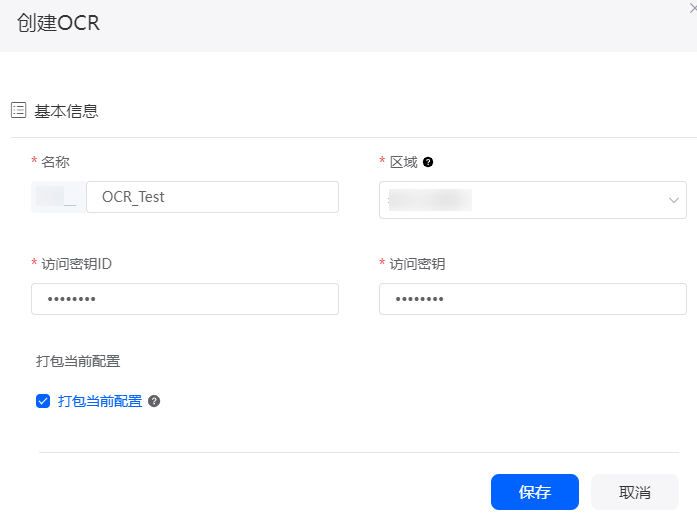

  5. 在右侧页面单击“+”,设置OCR对接信息。
    图1 创建OCR
    表1 创建OCR连接器参数说明
    参数
    说明
    名称
    新建连接器的名称。命名要求如下:
    • 长度不能超过64个字符,包括前缀命名空间的长度。
      名称前的内容为命名空间,在华为云Astro轻应用中为了避免不同租户间数据的重名,租户在首次创建应用时需要先定义一个命名空间。一个租户只能创建一个命名空间,创建后不支持修改。
    • 必须以英文字母开头,只能由英文字母、数字或单下划线组成,且不能以下划线结尾。
    区域
    OCR服务的区域。
    访问密钥ID
    访问密钥ID,与私有访问密钥关联的唯一标识符,访问密钥ID和私有访问密钥一起使用,对请求进行加密签名。配置为前提条件中的“AK”的值。
    访问密钥
    私有访问密钥,与访问密钥ID结合使用的密钥,对请求进行加密签名,可标识发送方,并防止请求被篡改。请与前提条件中的“SK”的值。
    打包当前配置
    选中该选项后,应用打包时会将当前配置的连接器信息一并打出。例如,如果应用包发布到运行环境,当前配置默认会被同步到运行环境中。如果不勾选,则内容不会打包发布到运行环境,此时需要您参考管理应用中的连接器中操作,创建对应的连接器。
    默认为选中,对信息敏感的场景,建议不勾选。
  6. 设置完成后,单击“保存”。

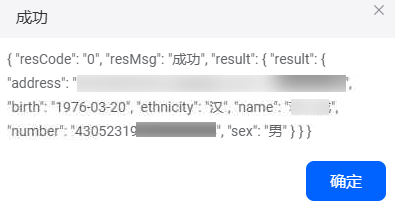

  7. (可选)测试是否能识别身份证照片。
    1. 在连接器详情页面,单击“测试”。
    2. “选择类型”配置为“图片URL”或“图片文件”,输入图片URL或选择身份证图片,单击“测试”。
      图2 配置身份证
      提示如下信息,表明成功识别身份证信息。
      图3 测试成功

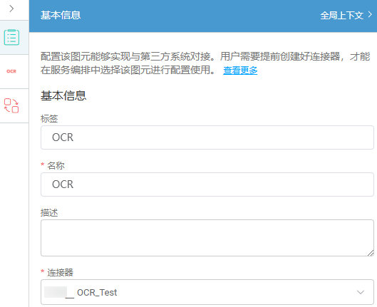

  3. 选中组件,单击,设置OCR对接信息。
    图5 设置基本信息
    表2 OCR图元基本信息参数说明
    参数
    说明
    标签
    图元在页面显示的名称。
    名称
    图元在系统中的唯一标识,不能和其他图元相同。命名要求如下:
    • 长度不能超过80个字符。
    • 必须以英文字母开头,只能由英文字母,数字或下划线组成,且不能以下划线结尾。
    描述
    根据实际需求,输入连接器的描述信息。
    连接器
    在下拉框中,选择连接器的名称,即新建OCR连接器中创建连接器的名称。

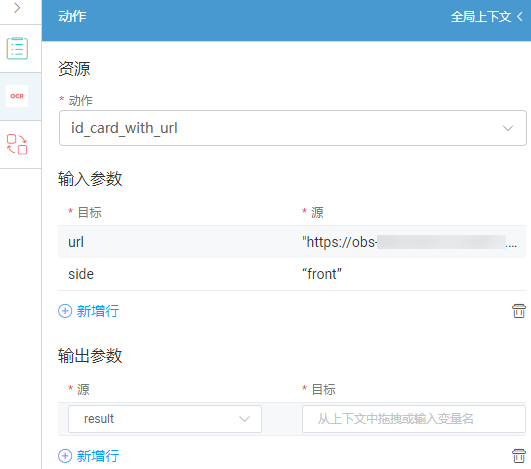

  4. 单击,设置动作参数。
    图6 设置动作参数
    表3 OCR图元动作参数说明
    参数
    说明
    动作
    系统提供了如下两个动作,按需进行选择。
    • id_card_with_url:根据图片的URL路径,识别身份证。目前仅支持华为云上,OBS提供的临时授权或匿名公开授权访问的URL。
    • id_card_with_image:根据base64编码后的图像数据,识别身份证。要求base64编码后大小不超过10MB,图像各边的像素大小在15到8000之间,图片格式为JPG、PNG、BMP或TIFF。
    输入参数
    • 当动作为“id_card_with_url”时,输入参数说明如下:
      • “目标”取值为“url”时:请在“源”中,配置图片的URL路径,目前仅支持华为云上OBS提供的临时授权或者匿名公开授权访问的URL。
      • “目标”取值为“side”时:请在“源”中,配置身份证正面还是反面,“源”配置为“front”,表示为身份证正面;配置为“back”,表示为身份证背面。
    • 当动作为“id_card_with_image”时,输入参数说明如下:
      • “目标”取值为“image”时:请在“源”中,配置base64编码后的图像数据。要求base64编码后大小不超过10MB,图像各边的像素大小在15到8000之间,图片格式为JPG、PNG、BMP或TIFF。
      • “目标”取值为“side”时:请在“源”中,配置身份证正面还是反面;“源”配置为“front”,表示为身份证正面,配置为“back”,表示为身份证背面。
    输出参数
    • 源”设置为“result”,“目标”用于调用成功时的调用结果。必须定义一个如下表所示的结构变量,来进行接收。result结构体成员变量说明,如表4所示。
