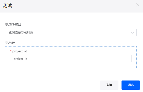

    1. 在连接器详情页面,单击“测试”。
    2. 选择接口,设置入参后,单击“测试”。
      图2 配置测试页面
      • 选择接口:调用的IEF的接口名。
      • 入参:调用接口的入参,所有接口的入参合集如下:
        • project_id:项目ID。
        • node_id:边缘节点ID。
        • device_id:边缘设备ID。
        • topic:IEF上的消息路由中的“源端点资源”取值,去掉“/”,剩下部分即为该“topic”取值。获取方法如下:
          1. 在IEF服务控制台的左侧导航栏中,选择“边云消息 > 消息路由”。
          2. 获取所用的消息路由的“源端点资源”取值。
        • 发送的消息(json):发送的消息的json格式。

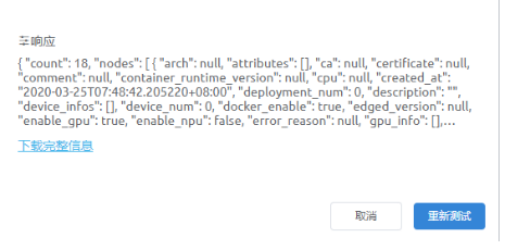

      提示如下信息,表示测试成功。
      图3 测试成功

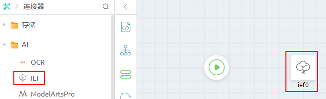

  1. 参考创建空白华为云Astro轻应用服务编排中操作,创建一个空白服务编排。
  2. 在服务编排设计页面,从左侧“连接器 > AI”中,拖拽“IEF”图元到画布中。
    IEF是系统预置的,与IEF对接的接口。

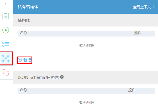

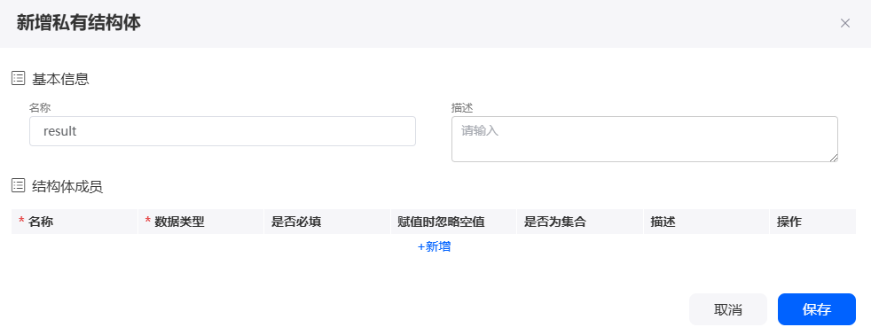

    2. 在“私有结构体 > 结构体”中,单击“新增”。
      创建输出参数结构体类型变量“result1”前,需要先创建私有结构体类型。
      图5 添加私有结构体类型
    3. 设置私有结构体名称,成员不用定义。

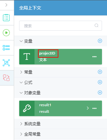

    4. 在服务编排设计页面右侧,单击。
    5. 在全局上下文页面,单击“对象变量”后的。

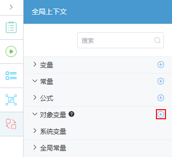

      图7 单击对象变量后的加号

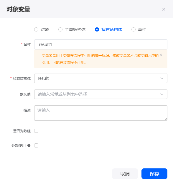

    6. 选择“私有结构体”,设置页面参数,单击“保存”。
      图8 配置私有结构体变量
      • 名称:结构体变量的名称。
      • 私有结构体:选择已创建的结构体类型名称,如result。
      • 默认值:变量的默认取值。
      • 描述:变量的描述说明。
      • 是否为数组:是否为数组型变量,即集合变量。
      • 外部使用:若勾选该选项,表示该变量为外部使用变量,编译时不校验其是否被使用。

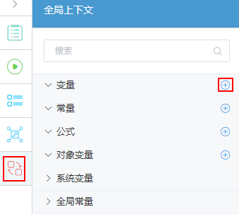

    7. 在全局上下文页面,单击“变量”后的。
      图9 创建变量
    8. 双击变量名,修改为“projectID”。

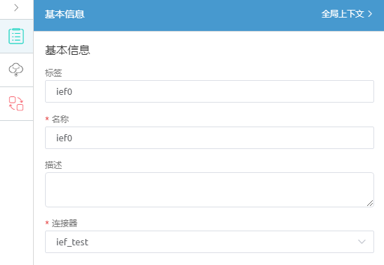

  4. 在服务编排设计页面,选中IEF图元后单击,设置基本信息。
    图11 设置基本信息
    表3 IEF图元基本信息参数说明
    参数
    说明
    标签
    图元在页面显示的名称。
    名称
    图元在系统中的唯一标识,不能和其他图元相同。命名要求如下:
    • 长度不能超过80个字符。
    • 必须以英文字母开头,只能由英文字母,数字或下划线组成,且不能以下划线结尾。
    描述
    根据实际需求,输入连接器的描述信息。
    连接器
    在下拉框中,选择连接器的名称,即创建IEF连接器中创建连接器的名称。

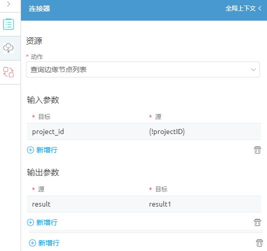

  5. 单击,设置动作参数。
    图12 设置动作参数
    • 动作:调用IEF的具体接口,本示例选择“查询边缘节点列表”。
    • 输入参数:调用接口的输入参数。在“目标”中选择“project_id”,在“源”中拖入全局上下文中的“projectID”。所有接口的输入参数合集如下:
      • project_id:项目ID。
      • node_id:边缘节点ID。
      • device_id:边缘设备ID。
      • topic:IEF上的消息路由中的“源端点资源”取值,去掉“/”,剩下部分即为该“topic”取值。获取“源端点资源”取值的方法如下:
        1. 在IEF服务控制台的在左侧导航栏中,选择“边云消息 > 消息路由”。
      • msg:发送的消息的json格式。

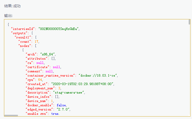

  8. 保存成功后,单击,运行服务编排。
  9. 设置输入参数项目ID,单击“运行”。
        "project_id":"XXXXXXXXXXX"
    若输出边缘节点列表,表示成功调用连接器。
