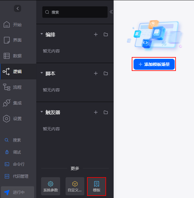

    1. 参考登录华为云Astro轻应用应用设计器中操作,登录应用设计器。
    2. 在左侧导航栏中,选择“逻辑”。

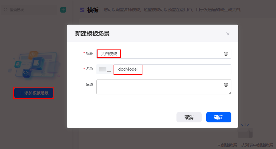

    3. 在“更多”中,选择“模板”,单击“添加模板场景”。
      图1 选择添加模板场景
    4. 输入模板的标签和名称,单击“确定”。
      图2 新建模板场景
      表1 新建模板场景参数说明
      参数
      说明
      标签
      新建模板场景的标签名,用于在页面展示。
      取值范围:1~64个字符。
      名称
      输入模板场景的名称,名称是模板场景在系统中的唯一标识,创建后不可修改。命名要求如下:
      • 长度不能超过64个字符,包括前缀命名空间的长度。
        标识前的内容为命名空间,在华为云Astro轻应用中为了避免不同租户间数据的重名,租户在首次创建应用时需要先定义一个命名空间。一个租户只能创建一个命名空间,创建后不支持修改。
      • 名称必须以英文字母开头,只能由英文字母、数字或单下划线组成,且不能以下划线结尾。
      描述
      请根据需要在文本框中,输入对该模板场景的描述信息。
      取值范围:1~255个字符。

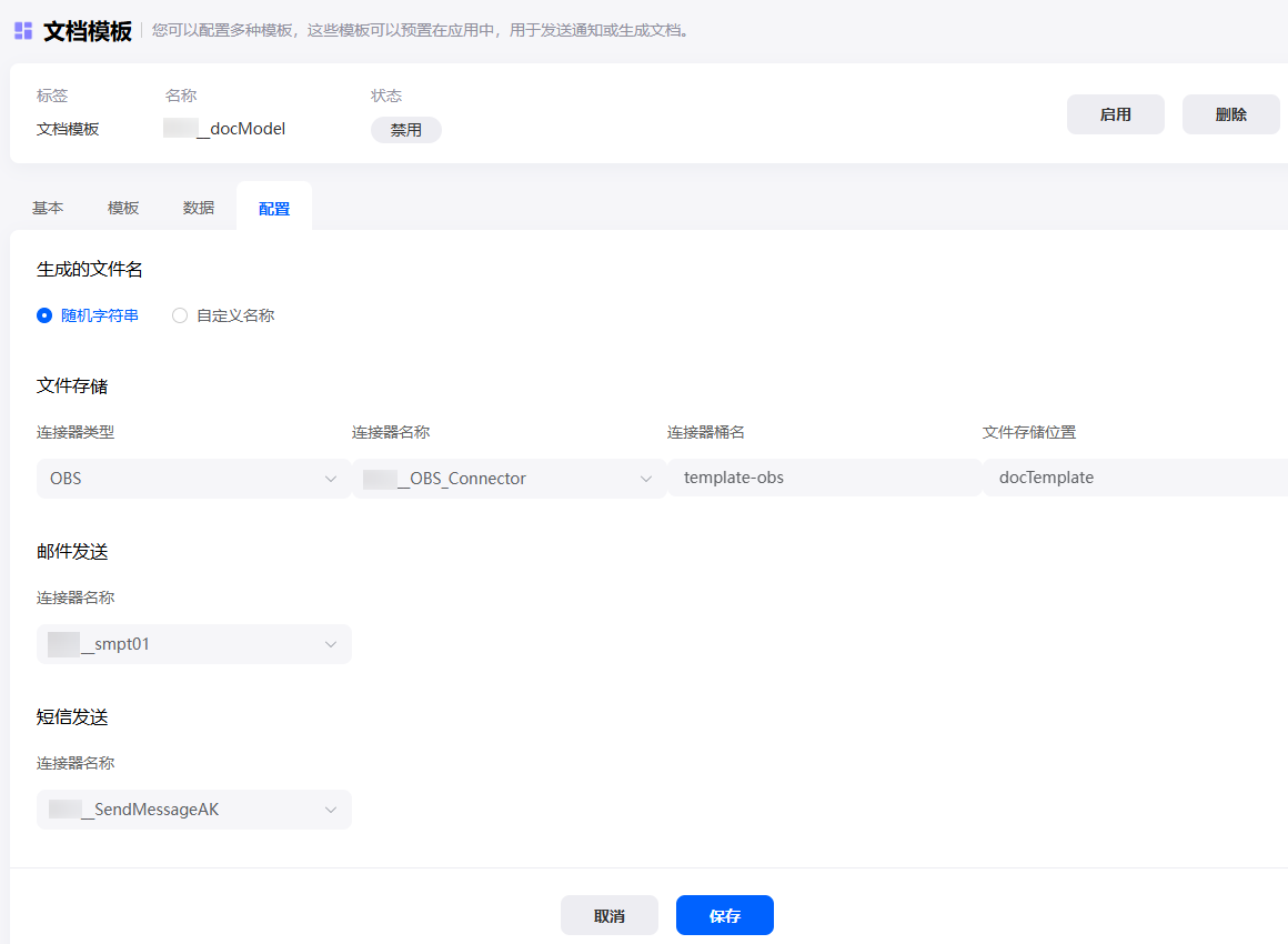

    5. 在创建的模板场景中,选择“配置”页签,配置文件存储的位置,单击“保存”。
      图3 配置文件存储信息
      表2 配置参数说明
      参数
      说明
      生成的文件名
      设置基于模板生成的文件名,支持“随机字符串”和“自定义名称”两种方式。设置为“自定义名称”时,可根据自身业务需求指定生成文件的名称。
      文件存储 > 连接器类型
      文件存储的连接器类型,当前仅支持“OBS”和“MINIO”两种。
      文件存储 > 连接器名称
      在华为云Astro轻应用中创建OBS或MINIO连接器的名称,可在“集成 > 连接器 > 连接器实例 > 存储 > OBS/MINIO”中查看。
      文件存储 > 连接器桶名
      创建连接器时,配置的OBS或MINIO桶名称。
      文件存储 > 文件存储位置
      指定文件在OBS或MINIO桶中的存储路径。
      邮件发送 > 连接器名称
      在华为云Astro轻应用中创建SMTP邮件服务连接器的名称,可在“集成 > 连接器 > 连接器实例 > 消息通知 > SMTP邮件服务”中查看。如何创建SMTP邮件服务连接器,请参见对接SMTP发送邮件。
      短信发送 > 连接器名称
      在华为云Astro轻应用中创建消息通知服务SMN连接器的名称,可在“集成 > 连接器 > 连接器实例 > 消息通知 > 消息通知服务SMN”中查看。如何创建SMN连接器,请参见对接SMN发送短信。

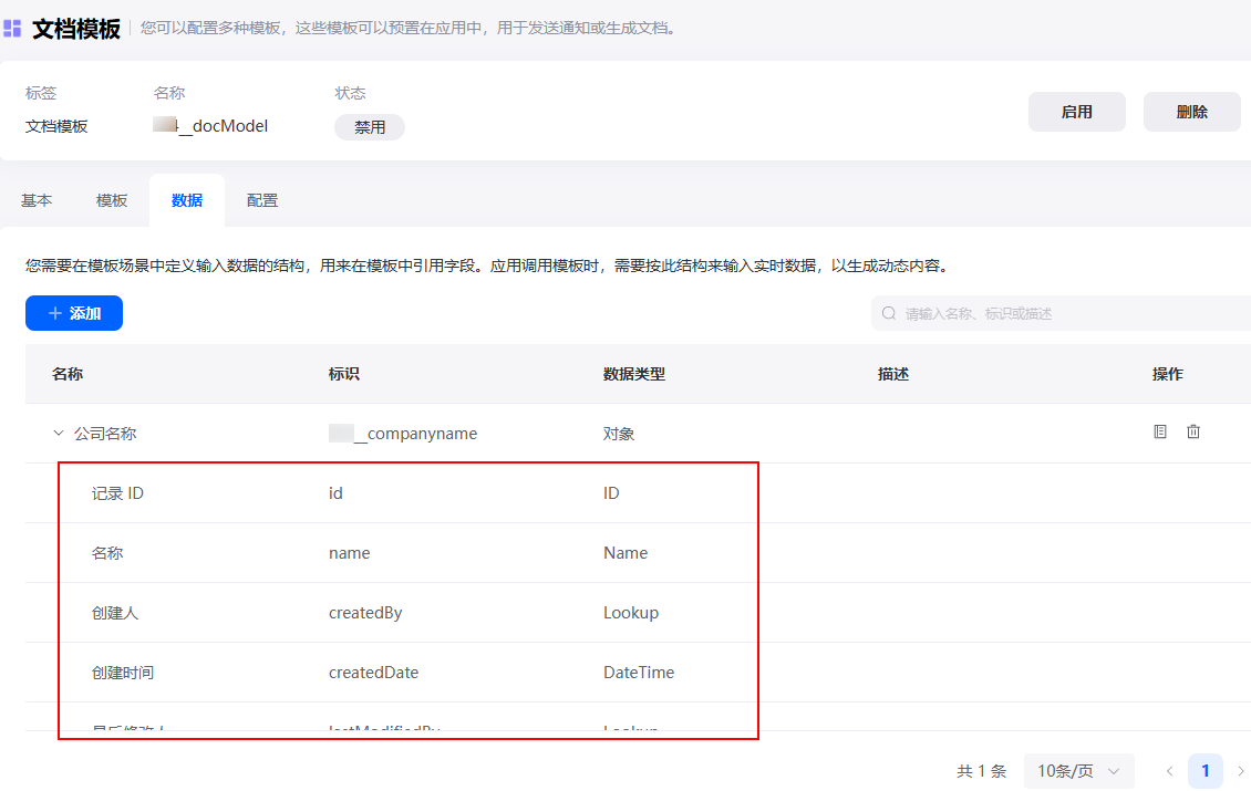

  2. 为模板添加参数。
    此处添加的模板参数,对应文档模板中需要替换的内容。

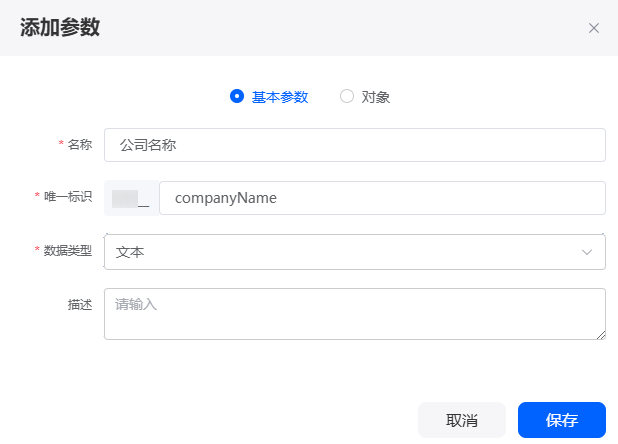

    1. 选择“数据”页签,单击“添加”,进入添加参数页面。
    2. 设置参数的相关信息,单击“保存”。
      图4 新建模板参数
      表3 新建参数说明
      参数
      说明
      名称
      新建模板参数的名称,用于在页面展示。
      取值范围:1~64个字符。
      唯一标识
      输入模板参数的标识,是模板参数在系统中的唯一标识,创建后不可修改。命名要求如下:
        名称前的内容为命名空间,在华为云Astro轻应用中为了避免不同租户间数据的重名,租户在首次创建应用时需要先定义一个命名空间。一个租户只能创建一个命名空间,创建后不支持修改。
      数据类型
      在下拉框中选择新建模板参数的类型,支持文本、数字、币种金额、日期和日期/时间。
      设置为“基本参数”时,才会显示该配置。
      对象
      选择所需的对象,创建后参数会继承该对象的结构,如图5所示。
      设置为“对象”时,才会显示该配置。
      描述
      请根据需要在文本框中,输入对该模板参数的描述信息。
      取值范围:1~255个字符。
      图5 对象参数

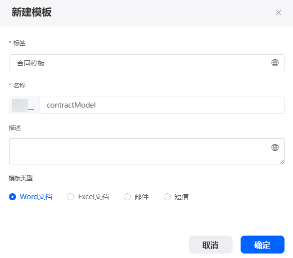

    1. 选择“模板”页签,单击“添加”,进入添加模板页面。
    2. 设置模板标签和名称,单击“确定”。
      图6 设置模板参数
      表4 新建模板参数说明
      参数
      说明
      标签
      新建模板的标签名,用于在页面展示。
      取值范围:1~64个字符。
      名称
      输入模板的名称,名称是模板在系统中的唯一标识,创建后不可修改。命名要求如下:
      描述
      请根据需要在文本框中,输入对该模板的描述信息。
      取值范围:1~255个字符。
      模板类型
      新建模板的类型,支持如下几种类型,默认为“Word文档”。
      • Word文档:支持用户上传Word格式的文档模板,文档的大小建议小于10MB。
      • Excel文档:支持用户上传Excel类型的文档模板。上传的Excel文档不能超过10个Sheet页,每个Sheet页中列不能超过200个,行不能超过1000个,单元格内字符串的长度不超过500个字符。
      • 邮件:支持用户在模板编辑界面编写邮件模板。
      • 短信:支持用户在模板编辑界面编写短信模板。

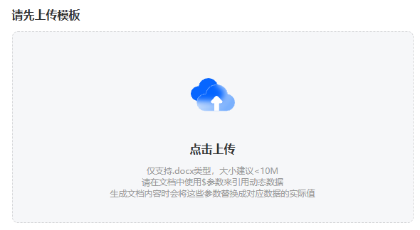

      • “模板类型”设置为“Word文档”时,单击“点击上传”,选择本地待上传的Word文档,查看上传后效果。
        上传的Word文档必须为“docx”类型,且文档的大小建议小于10MB。文档中如果有动态数据(变量),请使用“${参数}”来定义,生成文档内容时会将这些参数替换为对应数据的实际值。

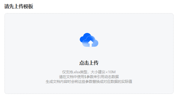

        • “模板类型”设置为“Excel文档”时,单击“点击上传”,选择本地待上传的Excel文档,查看上传后效果。
          上传的Excel文档必须为“xlsx”格式,且不能超过10个Sheet页,每个Sheet页中列不能超过200个,行不能超过1000个,单元格内字符串的长度不超过500个字符。文档中如果有动态数据(变量),请使用“${参数}”来定义,生成文档内容时会将这些参数替换为对应数据的实际值。
          图8 上传Excel文档

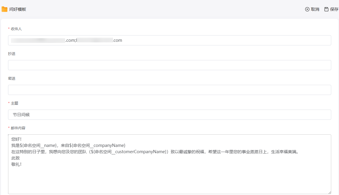

        • “模板类型”设置为“邮件”时,单击“编辑”,设置邮件内容,单击“保存”。
          图9 设置邮件内容
          表5 设置邮件参数说明
          参数
          说明
          收件人
          邮件的收件人地址,长度不能超过4096个字符,涉及多个地址时请使用英文“;”隔开。
          抄送
          邮件的抄送人地址,长度不能超过4096个字符,涉及多个地址时请使用英文“;”隔开。
          密送
          邮件的密送人地址,长度不能超过4096个字符,涉及多个地址时请使用英文“;”隔开。
          主题
          邮件的主题,长度不能超过4096个字符。
          邮件内容
          待发送邮件的具体内容,长度不能超过4096个字符。邮件内容尽量简洁明了、逻辑清晰,确保信息能准确传达。

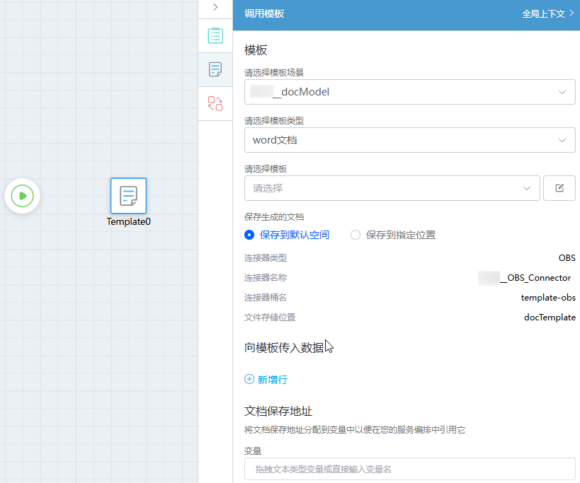

    1. 在服务编排设计页面,从基本中拖拽“调用模板”图元至画布中。
    2. 选中调用模板图元,单击,设置基本信息。
      表7 基本信息参数说明
      参数
      说明
      标签
      设置图元的标签,用于在服务编排设计页面展示。系统会自动填入该值,格式为Template序号,序号从“0”开始,表示同类型图元序号。
      名称
      设置图元的名称,名称为图元在服务编排中的标识,请确保在当前服务编排中唯一。命名要求如下:
      • 长度范围为1~80个字符。
      • 必须以英文字母开头,由英文字母,数字或单下划线组成,且不能以下划线结尾。
      描述
      请根据实际需求,在输入框中输入图元的描述信息。
      取值范围:1~255个字符。
    3. 单击,设置调用模板。
      图11 调用模板设置
      表8 调用模板图元设置说明
      参数
      说明
      请选择模板场景
      选择调用模板图元关联的模板场景,即1中创建的。
      请选择文档模板
      选择模板场景中创建的文档模板,即3中创建的。
      连接器类型
      保存生成文档的连接器类型,支持保存到默认空间(即1.e中创建模板场景时指定的连接器类型)或者重新设置。
      连接器名称
      保存生成文档的连接器名称,支持保存到默认空间(即1.e中创建模板场景时指定的连接器名称)或者重新设置。
      连接器桶名
      保存生成文档的连接器类型,支持保存到默认空间(即1.e中创建模板场景时指定的连接器桶名)或者重新设置。
      文件存储位置
      生成文档存储的位置,支持保存到默认空间(即1.e中创建模板场景时指定的文件存储位置)或者重新设置。
      向模板传入数据
      向模板中传入数据,将入参变量一次赋值给对应的模板参数。
      文档保存地址
      将文档保存地址分配到变量中,便于在服务编排中引用。
