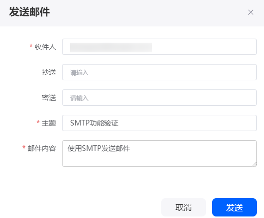

    1. 在连接器详情页面,单击测试中的“发送邮件”。
    2. 输入收件人、主题和邮件内容,单击“发送”。
      图2 发送邮件
      收件人可收到邮件,表示测试成功,如图3。

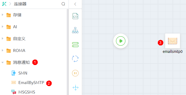

  2. 在服务编排设计页面左侧,“连接器 > 消息通知”,拖拽“EmailBySMTP”图元至画布中。
    图5 拖拽EmailBySMTP图元至画布中

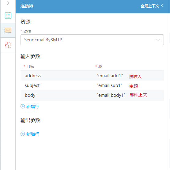

  4. 单击,设置调用SMTP参数。
    图7 配置SMTP连接器
    表3 EmailBySMTP图元连接器参数说明
    参数
    说明
    动作
    设置为“SendEmailBySMTP”,是系统预置的邮件发送接口。
    输入参数
    设置接口的输入参数。
    • “目标”设置为“address”时:请在“源”中,配置邮件接收地址,可定义为一个输入型变量“"email add1"”。
    • “目标”设置为“subject”时:请在“源”中,配置邮件主题,可定义为一个输入型变量“"email sub1"”。
    • “目标”设置为“body”时:请在“源”中,配置邮件内容,可定义为一个输入型变量“"email body1"”。
    使用模板发送邮件时,只需要填入邮件模板(template)名,不需要填写主题和内容。
