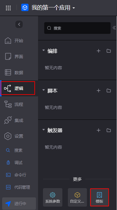

    1. 在应用设计器的左侧导航栏中,选择“逻辑”,单击“更多 > 模板”。
      图3 单击模板

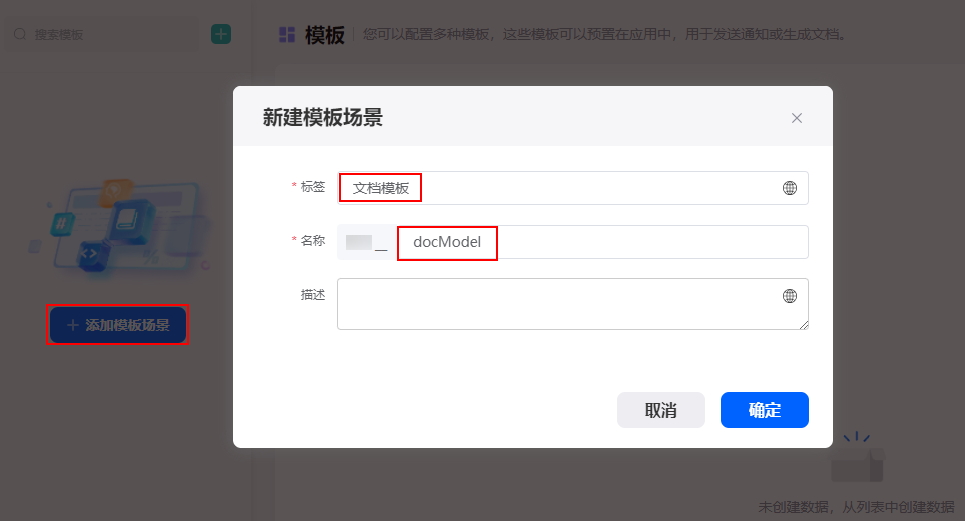

    2. 单击“添加模板场景”,设置模板场景的标签和名称,单击“确定”。
      图4 创建模板场景
      表2 新建模板场景参数说明
      参数
      说明
      示例
      标签
      新建模板场景的名称,创建后可修改。
      取值范围:1~80个字符。
      文档模板
      名称
      新建模板场景在系统中的标识,创建后不支持修改。命名要求如下:
      • 长度不能超过64个字符,包括前缀命名空间的长度。
        标识前模糊掉的内容为命名空间,在华为云Astro轻应用中为了避免不同租户间数据的重名,租户在首次创建应用时需要先定义一个命名空间。一个租户只能创建一个命名空间,创建后不支持修改。
      • 必须以英文字母开头,只能由英文字母,数字和下划线组成,且不能以下划线结尾。
      docModel

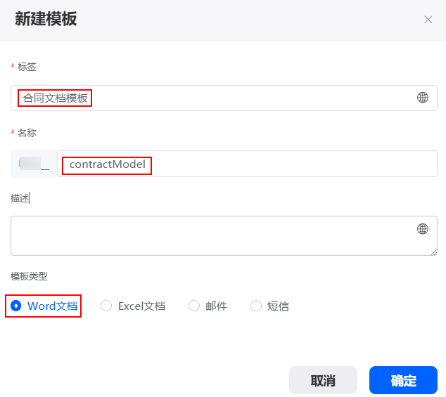

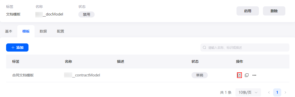

  4. 在“模板”页签,单击“添加”,创建合同模板。
    图6 新建合同模板
    表4 新建模板参数说明
    参数
    说明
    示例
    标签
    新建模板的名称,创建后可修改。
    取值范围:1~80个字符。
    合同文档模板
    名称
    新建模板在系统中的标识,创建后不支持修改。命名要求如下:
    • 长度不能超过63个字符,包括前缀命名空间的长度。
    contractModel
    模板类型
    新建文档模板的类型。
    • Word文档:支持用户上传Word格式的文档模板,文档的大小建议小于10M。
    • Excel文档:支持用户上传Excel类型的文档模板。上传的Excel文档不能超过10个Sheet页,每个Sheet页中列不能超过200个,行不能超过1000个,单元格内字符串的长度不超过500个字符。
    • 邮件:支持用户在模板编辑界面编写邮件模板。
    • 短信:支持用户在模板编辑界面编写短信模板。
    Word文档

  6. 上传文档模板。
    1. 在“模板”页签,单击4中创建模板后的,进入合同文档模板页面。
      图8 进入模板编辑页面
    2. 单击“点击上传”,选择本地待上传的Word文档,查看上传后效果。

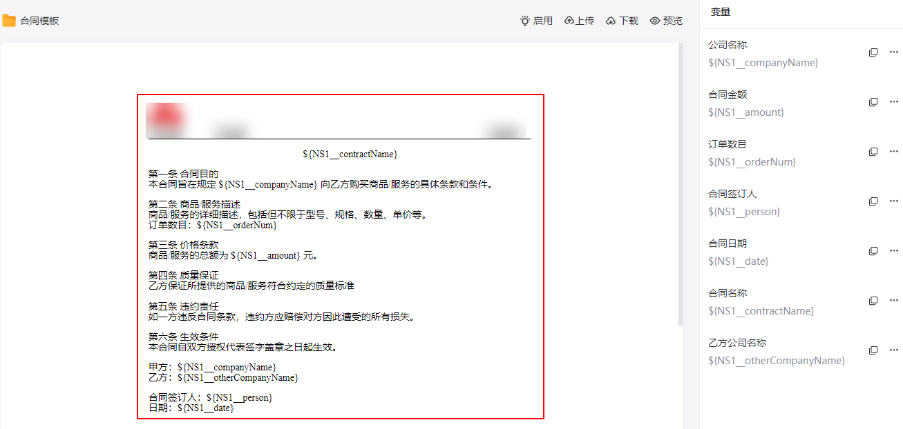

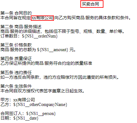

    3. 单击页面右上方的“预览”,输入参数,预览效果。
      例如,在“输入参数”中输入如下模板参数,查看合同中对应参数是否被替换。
          "命名空间__contractName": "买卖合同",
          "命名空间__companyName": "xx有限公司"
      图12 合同中参数已被替换

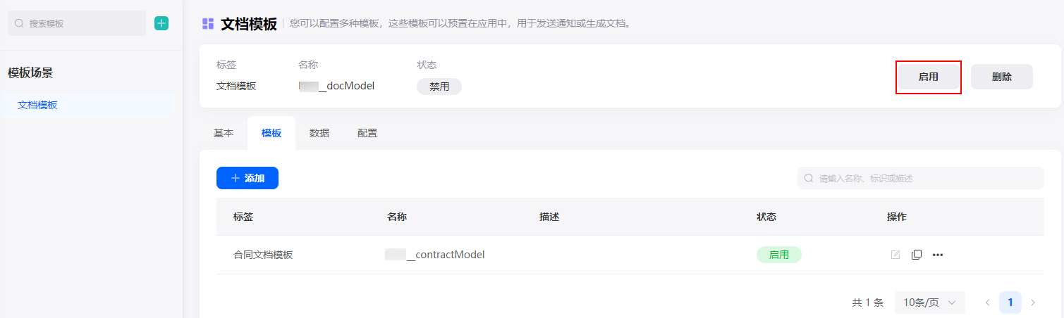

  7. 返回文档模板场景中,单击“启用”,启用模板场景。
    图13 启用模板场景

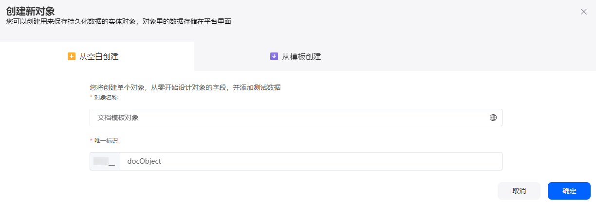

  1. 在应用设计器的左侧导航栏中,选择“数据”,单击对象中的“+”。
  2. 设置对象的名称和唯一标识,单击“确定”。
    图14 创建对象docObject
    表6 新建docObject对象参数说明
    参数
    说明
    示例
    对象名称
    新建对象的名称,创建后可修改。
    取值范围:1~80个字符。
    文档模板对象
    唯一标识
    新建对象在系统中的标识,创建后不支持修改。命名要求如下:
    docObject

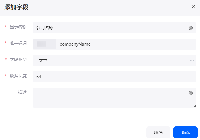

  4. 在“字段”页签,单击“添加”,为对象添加companyName字段。
    图16 添加companyName字段
    表7 添加companyName字段参数说明
    参数
    说明
    示例
    显示名称
    新建字段的名称,创建后可修改。
    取值范围:1~63个字符。
    公司名称
    唯一标识
    新建字段在系统中的标识,创建后不支持修改。命名要求如下:
    • 必须以英文字母开头,只能由英文字母,数字和单下划线组成,且不能以下划线结尾。
    companyName
    字段类型
    单击,在弹出的页面中,根据页面提供的参数解释,选择新建字段所属的类型。
    文本
    数据长度
    允许输入字段的长度。
    64

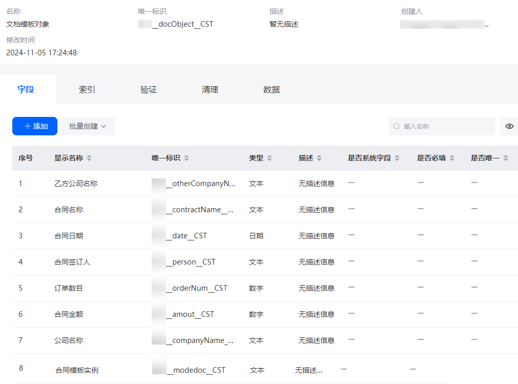

  5. 按照上述操作,为对象继续添加表8中字段。
    图17 查看对象中字段

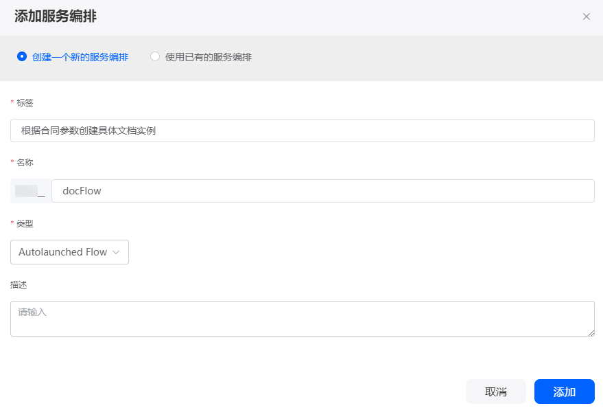

  2. 设置服务编排的标签和名称,单击“添加”。
    图18 新建服务编排
    表9 新建服务编排参数说明
    参数
    说明
    示例
    标签
    服务编排的标签名,用于在界面展示,创建后可修改。
    取值范围:1~64个字符。
    根据合同模板创建具体文档实例
    名称
    服务编排在系统中的唯一标识,创建后不支持修改。命名要求如下:
    • 名称必须以英文字母开头,只能由英文字母、数字或单下划线组成,且不能以下划线结尾。
    docFlow

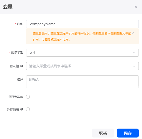

    1. 在服务编排设计页面,选中开始节点,单击。
    2. 在全局上下文中,单击变量后的,新建变量variable0。
    3. 单击variable0变量后的,选择“设置”。
    4. 将变量的“名称”设置为“companyName”,单击“保存”。
      图19 新建companyName变量

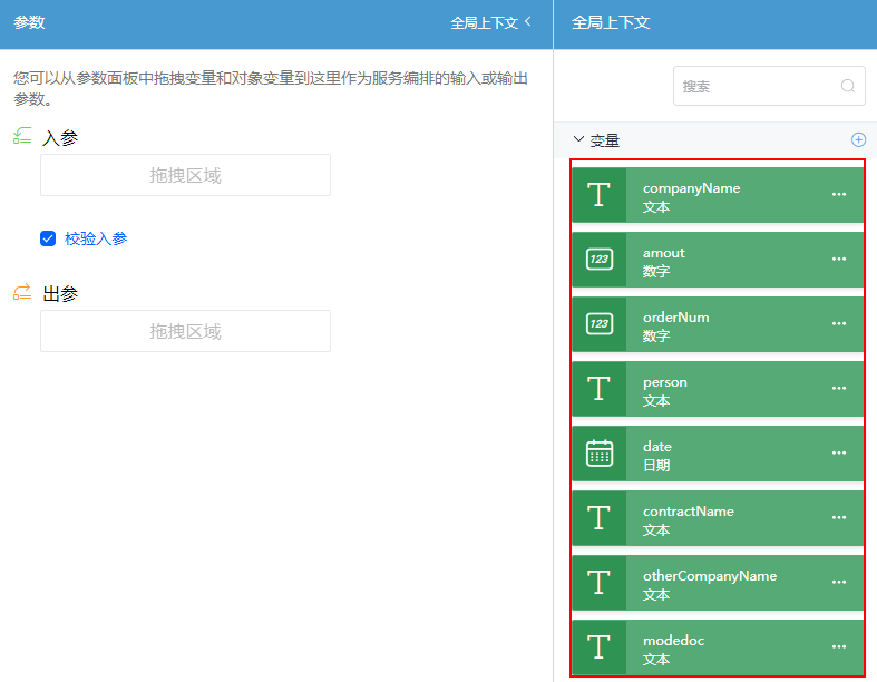

    5. 按照上述操作,创建表10中的变量。
      图20 查看已创建的变量
      表10 需要创建的全局上下文变量
      名称
      数据类型
      companyName(已创建)
      文本
      amount
      数字
      orderNum
      数字
      person
      文本
      date
      日期
      contractName
      文本
      otherCompanyName
      文本
      modedoc
      文本

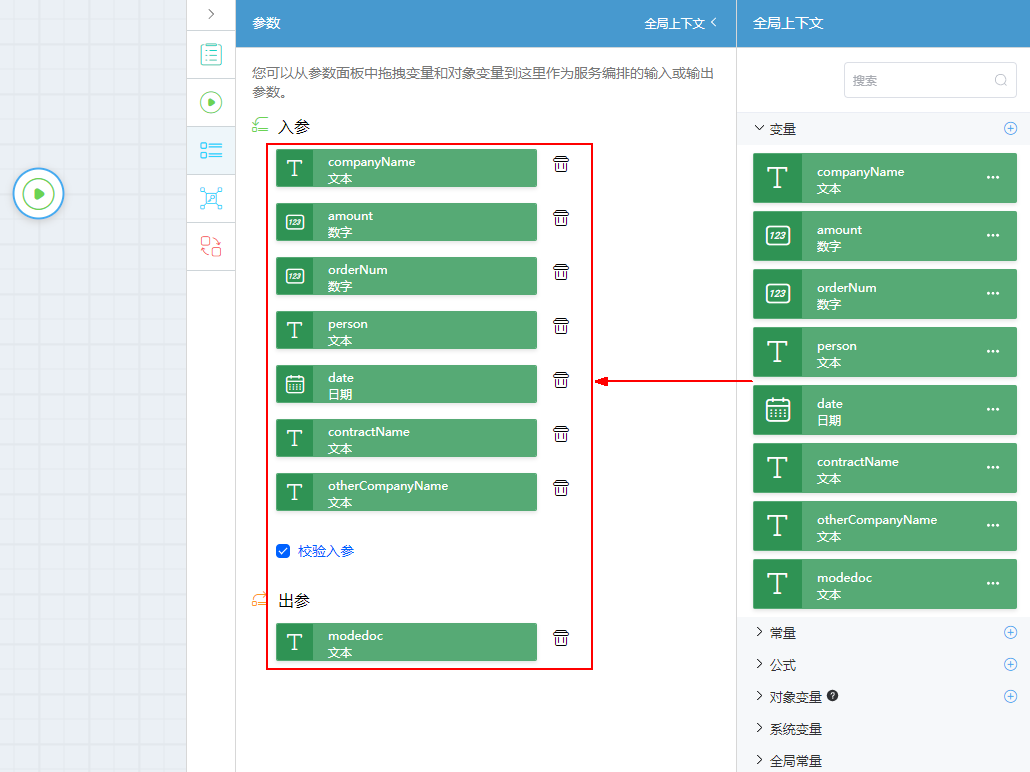

    6. 选中开始节点,设置节点的输入参数和输出参数。
      图21 设置入参和出参

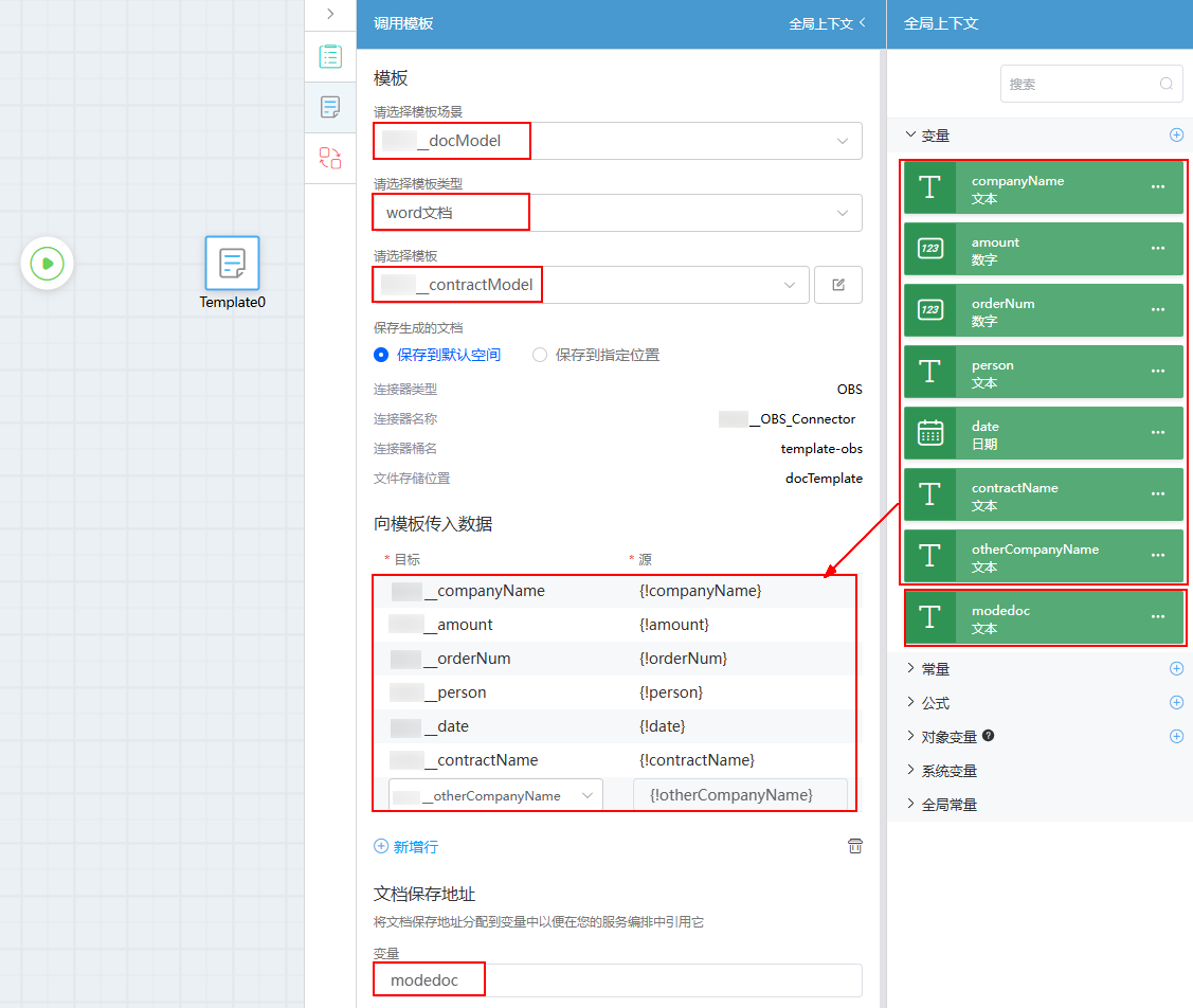

  4. 添加调用模板节点。

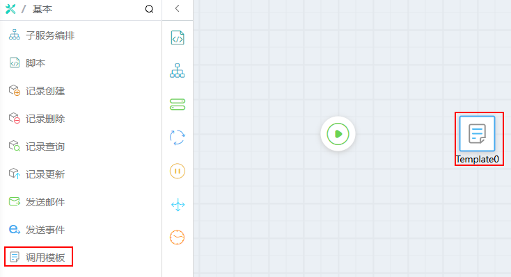

    1. 在“基本”图元中,拖拽“调用模板”图元到开始图元后。
      图22 拖拽调用模板图元到画布中
    2. 选中调用模板图元,单击,设置调用模板。
      图23 设置调用模板图元
      表11 调用模板图元设置说明
      参数
      说明
      示例
      请选择模板场景
      选择调用模板图元关联的模板场景,即2中创建的。
      命名空间__docModel
      请选择模板类型
      选择待调用模板的类型。
      Word文档
      请选择文档模板
      选择模板场景中创建的文档模板,即4中创建的。
      命名空间__contractModel
      连接器类型
      根据选择的文档模板自动进行关联。
      OBS
      连接器名称
      根据选择的文档模板自动进行关联。
      命名空间__OBS_Connector
      连接器桶名
      根据选择的文档模板自动进行关联。
      template-obs
      文件存储位置
      根据选择的文档模板自动进行关联。
      docTemplate
      向模板传入数据
      向模板中传入数据,将入参变量一次赋值给对应的模板参数。
      3中创建的变量
      文档保存地址
      将出参modelDoc变量放入文档保存地址,用于存放生成的文档名。
      modedoc

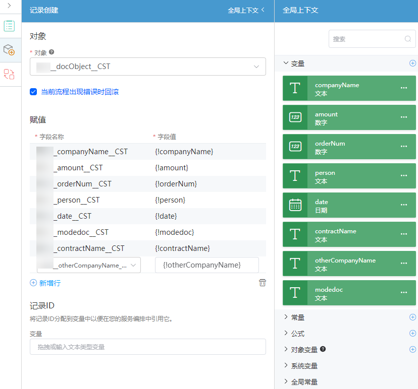

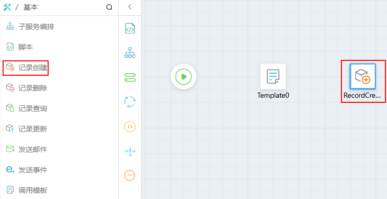

  5. 添加创建记录节点。
    1. 在“基本”图元中,拖拽“记录创建”图元到“调用模板”图元后。
      图24 添加记录创建图元
    2. 选中记录创建图元,单击,将入参、出参变量都存入步骤二:创建对象存储模板中内容和模板实例中创建的对象中。
      图25 记录创建设置

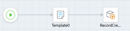

  6. 连接图元指定逻辑关系,即从开始图元连向调用模板图元,从调用模板图元连向记录创建图元。
    图26 指定图元逻辑关系

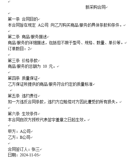

    在输入参数中,输入如下内容,并单击“运行”。
        "companyName": "A公司",
        "amount": "10",
        "orderNum": "2",
        "person": "张三",
        "date": "2024-11-05",
        "contractName": "新采购合同",
        "otherCompanyName": "B公司"

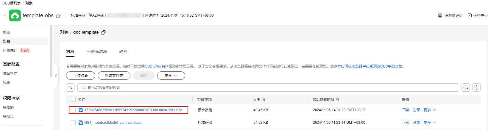

    执行成功后,提示如下信息。登录OBS服务控制台,在3中配置的路径下会生成图27中的合同文档。将合同文档下载到本地,查看合同中内容,如图29所示,可发现合同中的内容已被替换。
    图27 服务编排执行成功
    图28 查看新生成的合同文档
    图29 查看合同内容

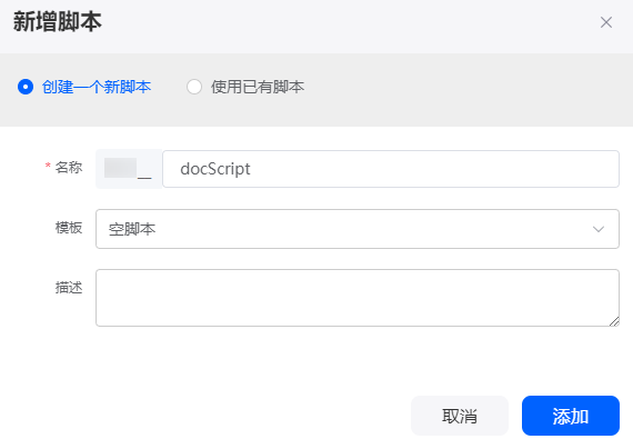

  1. 在应用设计器的左侧导航栏中,选择“逻辑”,单击脚本后的“+”。
  2. 新建一个空白的脚本,名称设置为“docScript”,单击“添加”。
    图30 创建脚本docScript

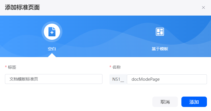

  1. 新建一个标准页面。
    1. 在应用设计器中,选择“界面”,单击页面后的“+”,新建一个标准页面。
    2. 设置标准页面的标签和名称,单击“添加”。
      图32 添加标准页面
      表12 新建标准页面参数说明
      参数
      说明
      示例
      标签
      输入标准页面的标签名,用于在页面显示,创建后可修改。
      取值范围:1~64个字符。
      文档模板标准页
      名称
      输入标准页面的名称,名称是标准页面在系统中的唯一标识,创建后不可修改。命名要求如下:
      • 必须以英文字母开头,只能由英文字母、数字或单下划线组成,且不能以下划线结尾。
      docModePge

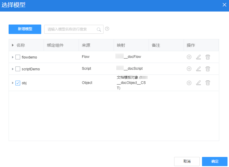

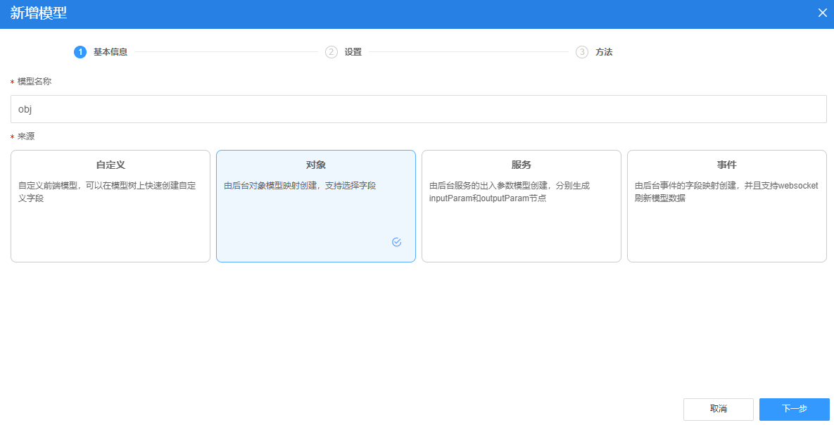

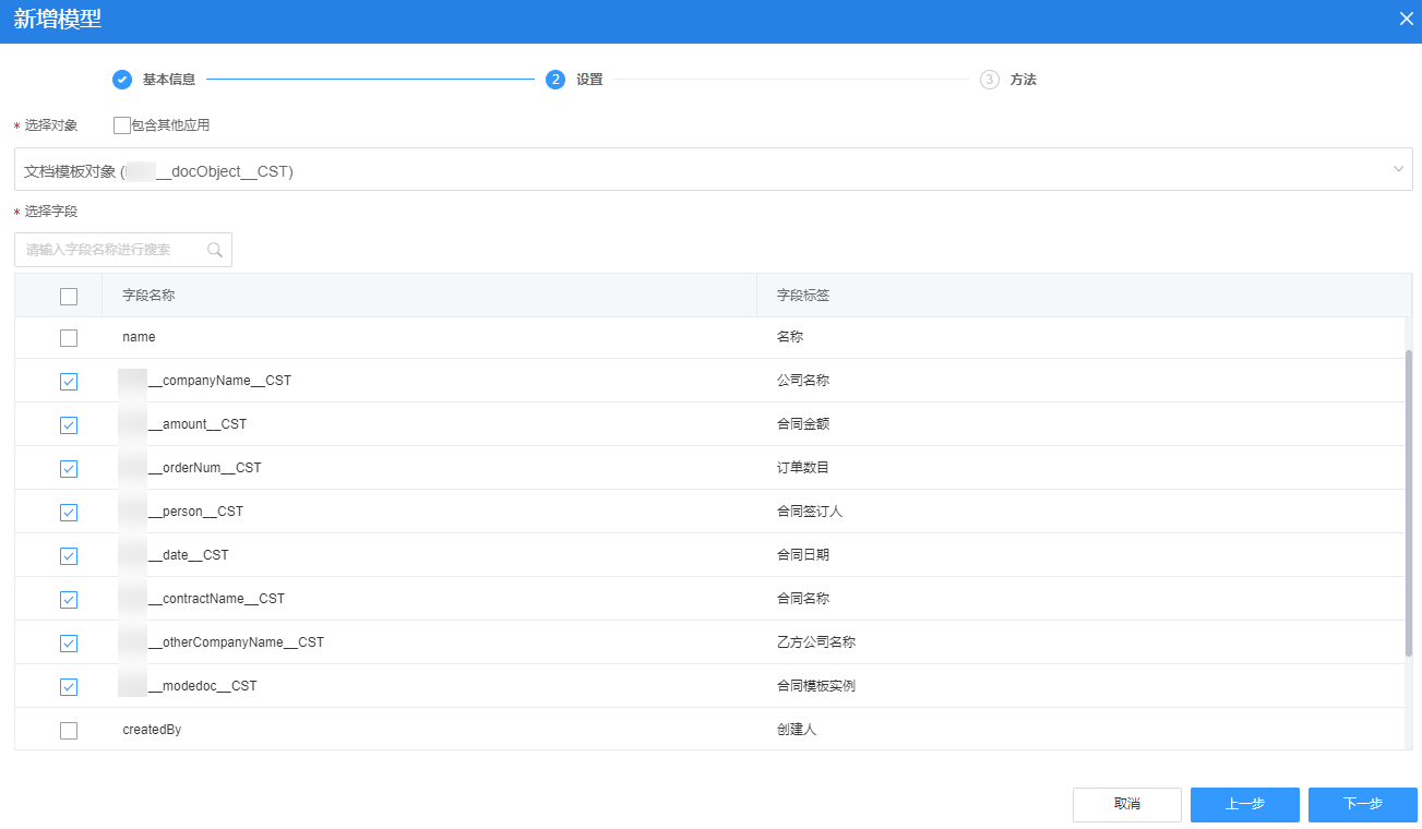

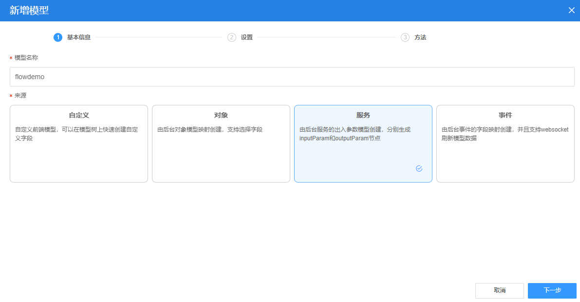

  2. 新增对象模型。
    1. 在标准页面底部,单击“模型视图”,将页面从设计视图切换到模型视图。
    2. 单击“新增模型”,输入模型名称(flowDemo)、“来源”选择“服务”,单击“下一步”。
      图33 新增服务编排对象模型

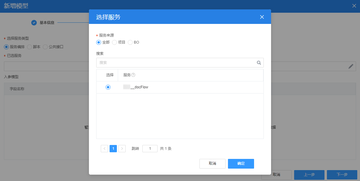

    3. 选择步骤三:创建服务编排生成文档中创建的服务编排,单击“下一步”,再单击“确定”,完成模型的创建。
      图34 选择目标服务编排

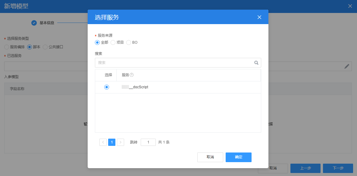

    4. 再次单击“新增模型”,输入模型名称(scriptDemo)、“来源”选择“服务”,单击“下一步”。
      图35 新增脚本对象模型
    5. 选择步骤四:创建下载文档的脚本中创建的脚本,单击“下一步”,再单击“确定”,完成模型的创建。
      图36 选择目标脚本

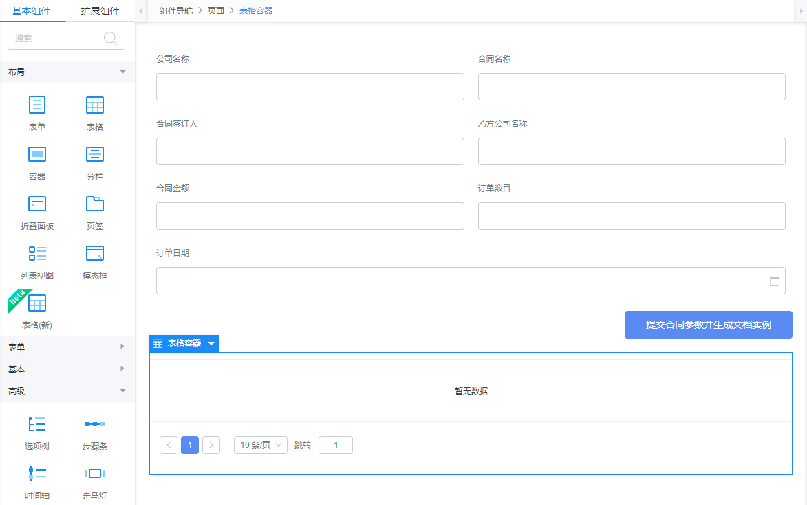

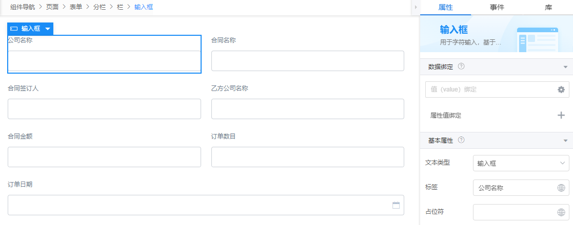

  3. 设计一个标准页面,用于生成和下载合同文档。
    1. 在标准页面底部,单击“设计视图”,从模型视图切换到设计视图。

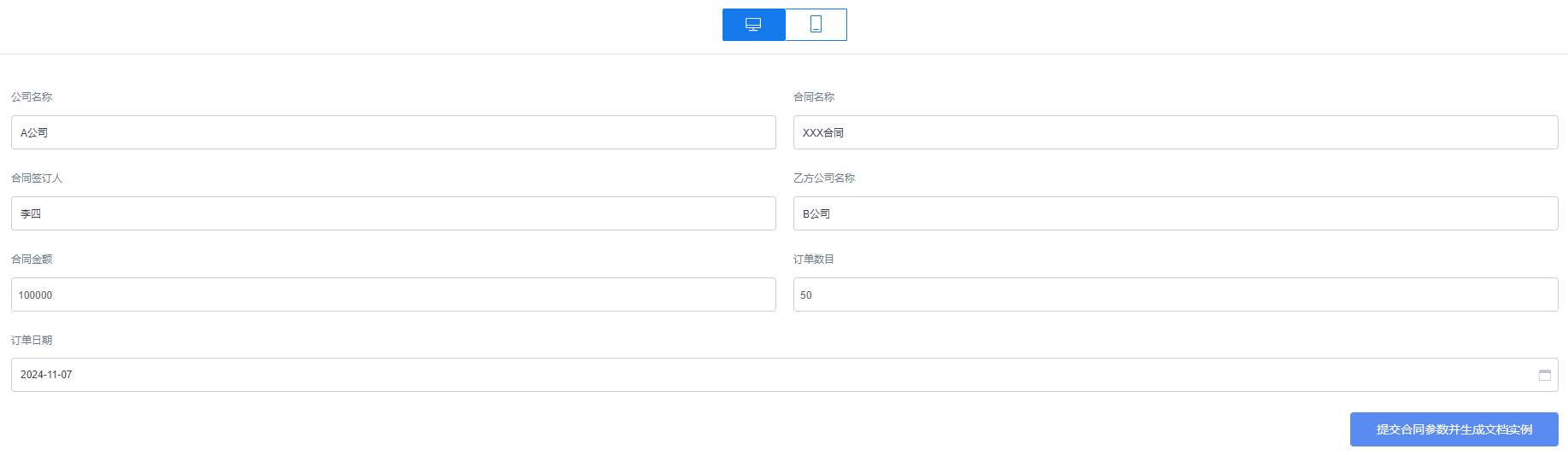

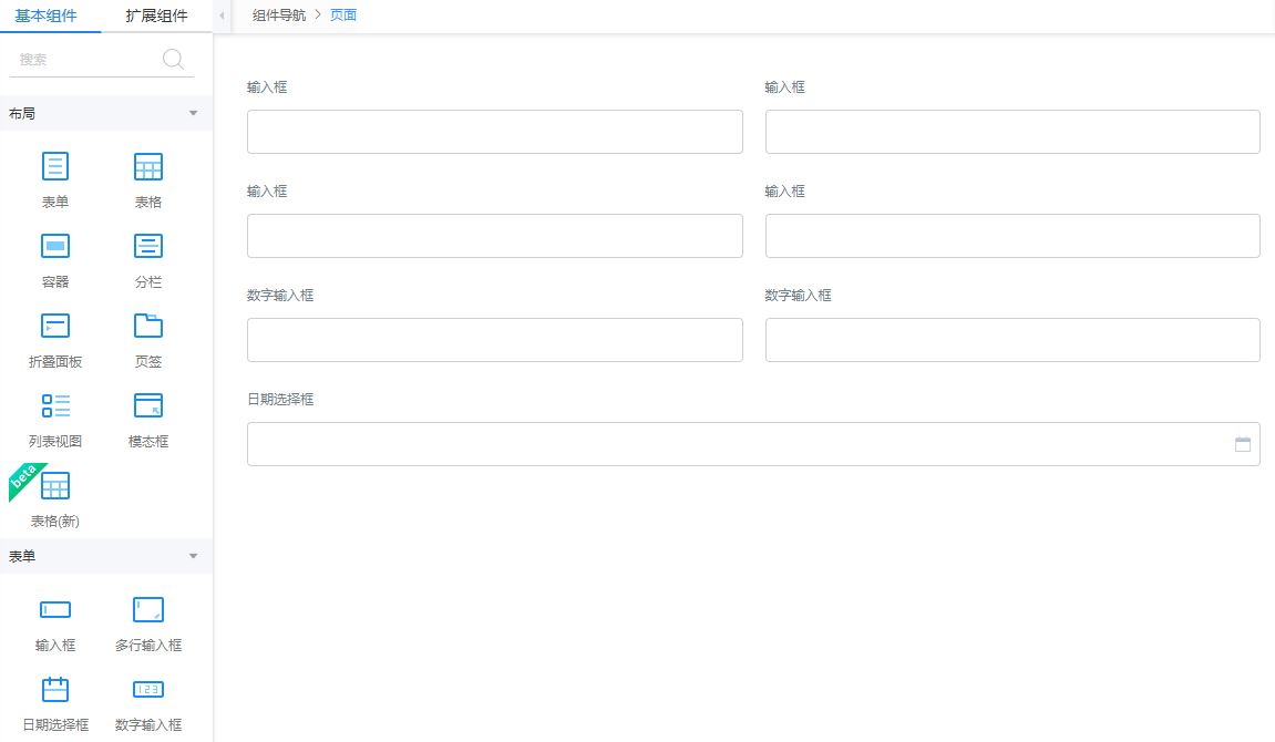

    2. 从基本组件中,拖拽输入框(4个)、数字输入框(2个)和日期选择器到标准页面的画布中,布局如图37。
      图37 拖拽组件到画布
    3. 选中组件,修改组件的标签,修改后效果如图38所示。
      图38 修改组件标签

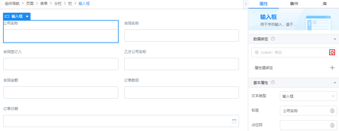

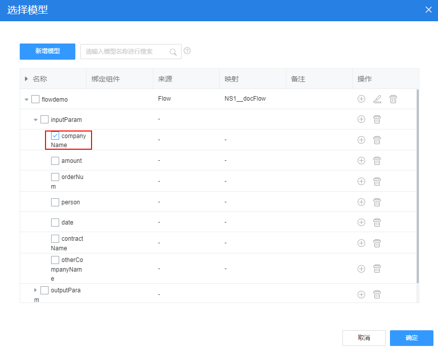

    4. 选中公司名称输入框,在“属性 > 数据绑定”中,单击“值(value)绑定”后的。
      图39 选择值绑定
    5. 选择2.b模型中的“companyName”,单击“确定”。
      图40 绑定companyName
    6. 按照上述操作,分别为其他组件绑定模型。
      “合同名称”绑定“flowdemo.inputParam.contractName”,“合同签订人”绑定“flowdemo.inputParam.person”,“乙方公司名称”绑定“flowdemo.inputParam.otherCompanyName”,“合同金额”绑定“flowdemo.inputParam.amount”,“订单数目”绑定“flowdemo.inputParam.orderNum”,“订单日期”绑定“flowdemo.inputParam.date”。

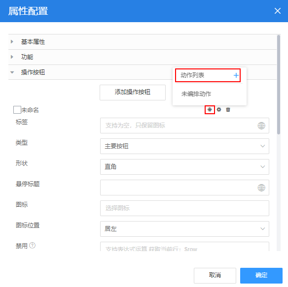

  4. 为标准页面添加一个按钮组件。
    1. 从“基本组件 > 基本”中,拖拽一个按钮组件到订单日期组件下方,并将按钮的“显示名称”修改为“提交合同参数并生成文档实例”。
      图41 添加按钮组件
    2. 选中按钮组件,在“事件”页签中,单击“点击”后的,进入添加动作页面。
    3. 在自定义动作中,输入如下示例代码,单击“创建”。
      本示例代码实现的功能:根据服务编排模型中设置的合同参数,生成对应的合同文档。其中,“flowDemo”为2.b中创建的服务编排模型。
      $model.ref('flowDemo').run().then(function(data){
          console.log(data);
          context.$message.success('Submitted successfully.');

  5. 为标准页面添加一个表格组件。
    1. 从“基本组件 > 布局”中,拖拽一个表格组件到按钮组件下方。
      图42 添加表格组件
    2. 选中表格组件,在“属性 > 数据绑定”中,单击“值(value)绑定”后的。
    3. 单击“新建模型”,输入模型名称(obj)、“来源”选择“对象”,单击“下一步”。
      图43 设置模型基本信息
    4. 选择步骤二:创建对象存储模板中内容和模板实例中创建的对象和字段,单击“下一步”,再单击“确定”。
      图44 模型设置
    5. 在选择模型中,选中创建的模型,将对象模型绑定到表格上。
      图45 为表格绑定模型

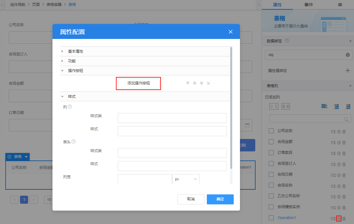

    6. 选中表格组件,为表格添加一个操作列。
      图46 为表格添加操作列
    7. 单击新建操作列后的,在操作按钮中,单击“添加操作按钮”。
      图47 添加操作按钮
    8. 单击,单击“动作列表”后的,为按钮添加事件。
      图48 为按钮添加动作
    9. 在自定义动作中,输入如下示例代码,单击“创建”。

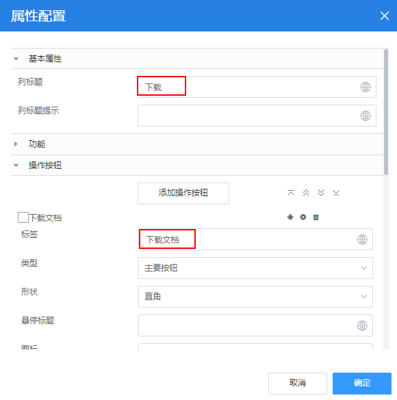

    10. 将操作按钮的“标签”设置为“下载文档”,同时将基本属性中的“列标题”设置为“下载”。
      图49 更改操作列标题和操作的标签

步骤六:验证合同文档生成和下载功能
  1. 在标准页面上方,单击,进入预览页面。
  2. 输入合同内容,单击“提交合同参数并生成文档实例”。
    图51 输入合同内容
  3. 提示“Submitted successfully”后,单击“刷新”,即可查看到提交的合同数据。

  4. 单击数据后的“下载文档”,将合同文档下载到本地并查看文档内容。
    图53 合同文档被下载到本地
    图54 查看下载到本地合同的内容
