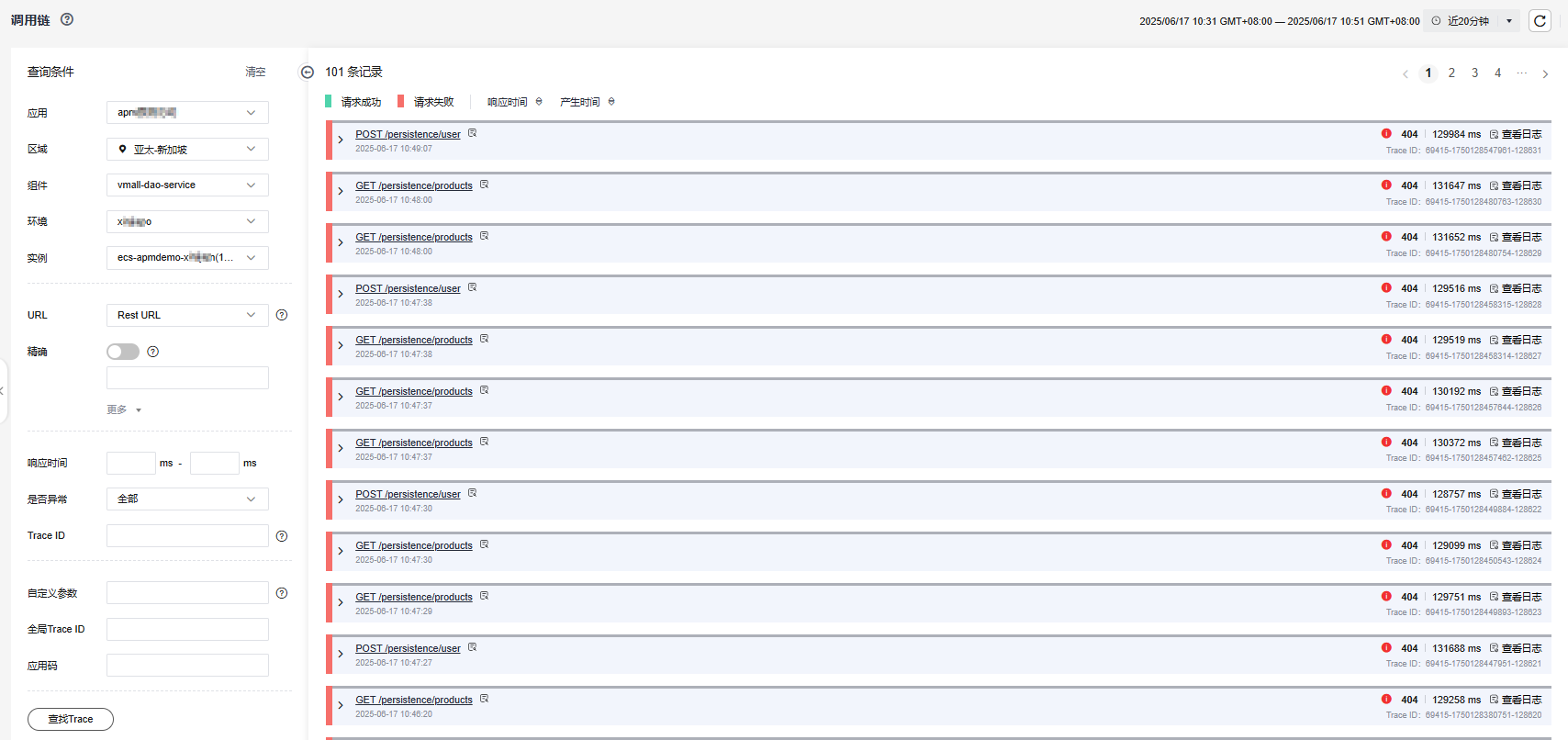

  6. 单击“查找Trace”,根据搜索条件查询出来的调用链列表可以查看调用链信息。
    图1 查看调用链
    • 支持仅展示“请求成功”或“请求失败”调用链信息,以绿色“请求成功”按钮为例。
      • 单击处于高亮状态的绿色“请求成功”按钮,仅展示“请求成功”的调用链信息,同时红色“请求失败”按钮置灰。
      • 当红色“请求失败”按钮置灰时,单击处于高亮状态的绿色“请求成功”按钮,则展示所有调用链信息,同时红色“请求失败”恢复高亮。
      • 绿色“请求成功”按钮和红色“请求失败”按钮,不支持同时置灰。
    • 响应时间:调用链调用链的响应时间。单击“响应时间”,调用链列表按照响应时间从大到小排列,同时“响应时间”展示为;再次单击“响应时间”调用链列表按照响应时间从小到大排列,同时“响应时间”展示为;第三次单击“响应时间”调用链列表恢复初始状态,同时“响应时间”展示为。
    • 产生时间:调用链的开始时间。产生时间支持排序,操作方法与响应时间的排序方法类似。
    • 单击“清空”,查询条件恢复至初始状态,查询结果清空。
      图2 清空

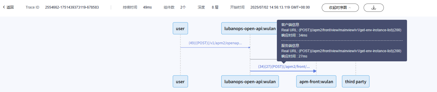

调用链详情页面可以查看调用链的完整链路信息,包含本地方法堆栈和相关远程调用的调用关系
单击调用链名称,可查看调用链详细信息,如下图所示。
  • 上半部分为调用链完整链路的时序图,展示组件之间的完整调用关系,内部包含一次调用对应的客户端和服务器端的信息,然后线条越在下面,越晚发生调用。
  • 下半部分为调用链详细的方法堆栈,每一行代表一个方法调用,展示了调用链内部方法的详细调用关系。默认只展示javaagent支持的组件方法,如需展示应用方法,可以在JavaMethod配置中配置需要拦截的应用方法。
    图4 调用关系
    表中标识的具体参数所代表的含义如下:
  1. 调用链的时序图中调用接口所属的组件和环境。
  2. 数字为接口调用的客户端响应时间,单位ms。鼠标悬浮于组件之间线条上,可以查看组件间的客户端、服务端信息。
    • Real URL:调用链的RestURL,Rest URL为restful风格的URL,URL中带有变量名称,如/apm/get/{id}。
    • 响应时间:调用链响应时间。
  3. 数字为接口调用的服务端响应时间,单位ms。
  4. 调用链方法堆栈中该方法对应的关键参数数据,如tomcat入口方法展示实际url、mysql的sql调用方法则展示具体执行sql。
  5. 调用链中调用所属的组件个数。
  6. 调用参数,单击查看调用中的参数列表。
  7. 更多信息,单击“查看”,展示对应的Spans详细信息。
  8. 单击,下载时序图图片。
  9. 单击“查看日志”,根据TraceID跳转至LTS页面。详细介绍,参见“查看日志”章节。

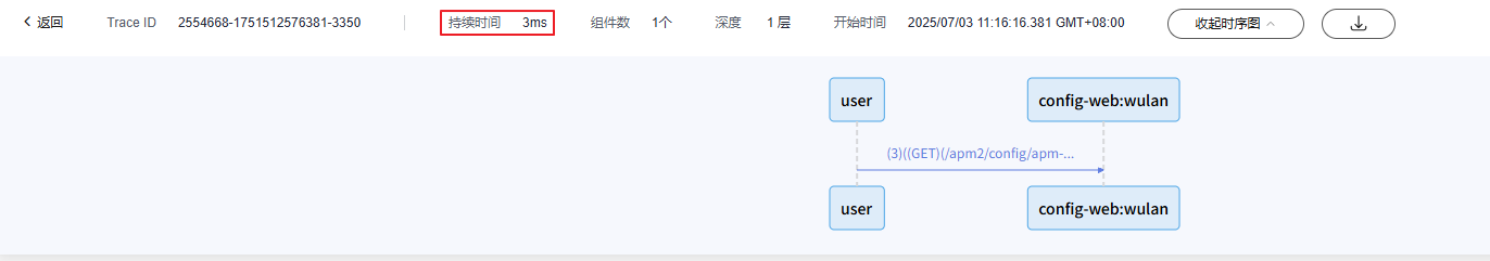

  12. 持续时间,即链路请求的总时间。
    图6 持续时间
