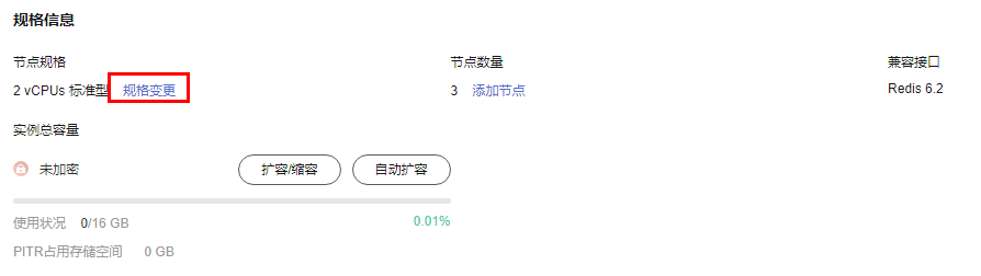

  1. 登录云数据库GeminiDB控制台

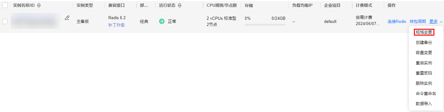

  2. “实例管理”页面,选择指定的实例。
    • 经典部署模式实例:在操作列单击“更多 > 规格变更”
      图1 规格变更
    • 云原生部署模式实例:在操作列单击“规格变更”
      图2 规格变更

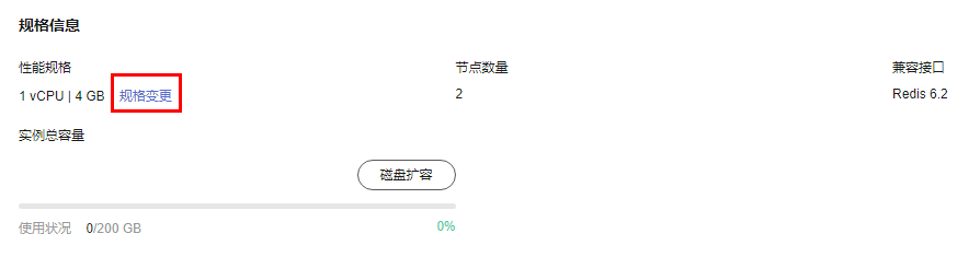

    您也可以单击实例名称,在基本信息页面,“数据库信息”区域的“节点规格”处,单击“规格变更”
    • 经典部署模式实例
      图3 规格变更
    • 云原生容量型部署模式实例
      图4 规格变更

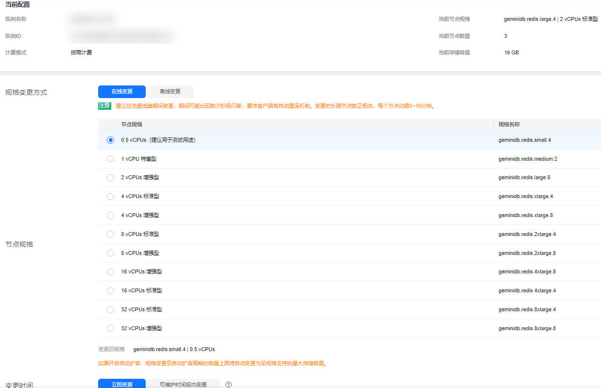

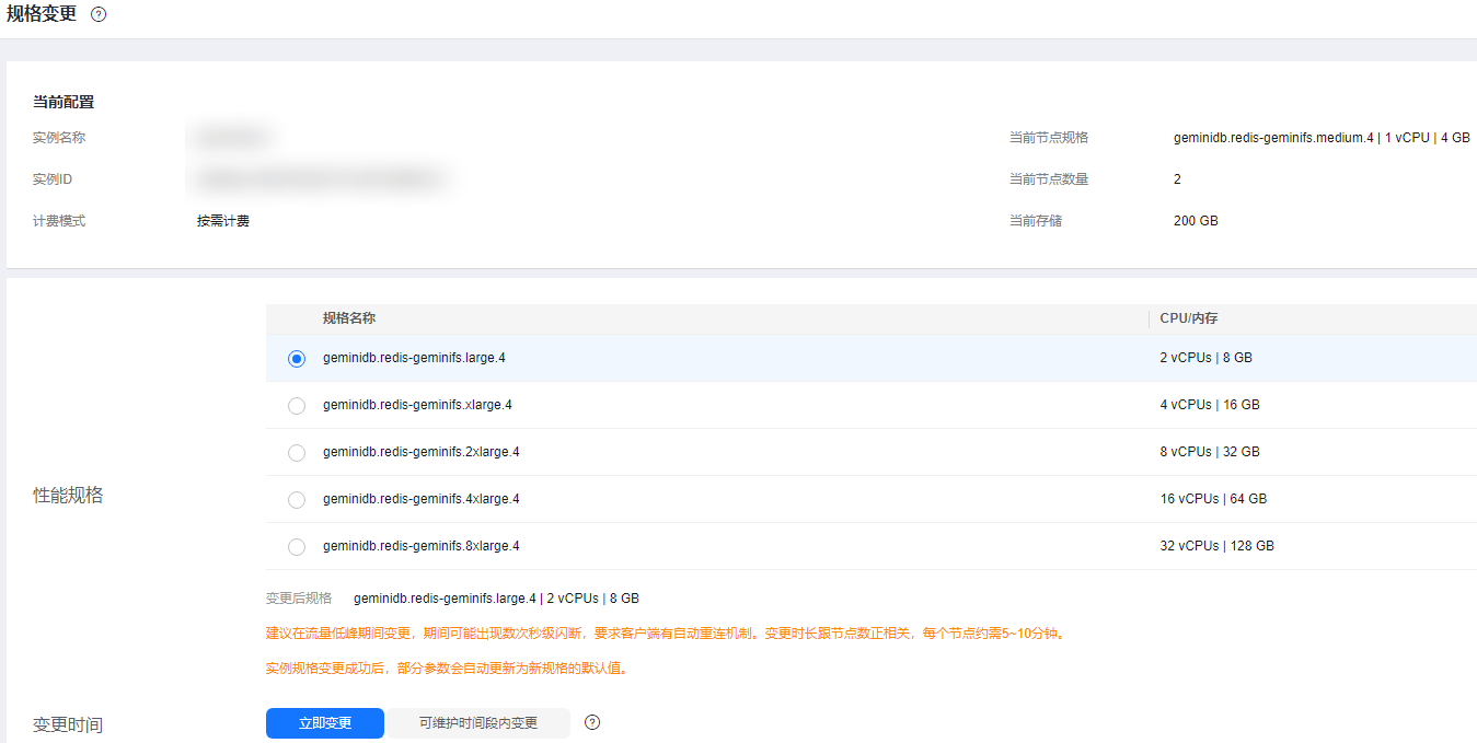

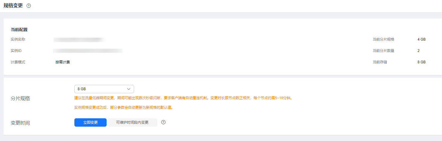

  3. 在规格变更页面,选择所需规格变更方式和变更后的性能规格,单击“下一步”
    • 在线变更:变更过程中,实例节点依次滚动升级,对业务影响最小,变更时长跟节点数正相关,每个节点约需5~10分钟。若节点数较多,请耐心等待。
    • 离线变更:离线变更时,全部节点将并行变更,会导致业务中断约10-20分钟,请谨慎操作!对于您的线上生产业务,请使用在线变更。
    • 经典部署模式实例
      图5 规格变更
    • 云原生容量型模式实例
      图6 规格变更
  4. 在规格确认页面,确认节点规格。
    • 如需重新选择,单击“上一步”,修改规格。
    • 核对无误后,单击“提交”,开始变更规格。
