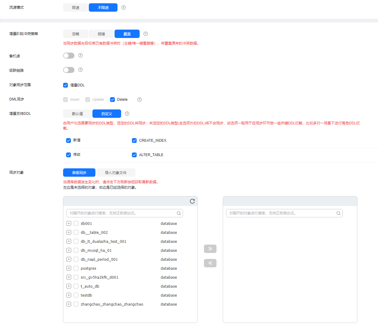

  4. “设置同步”页面,选择同步对象,完成后单击“下一步”
    图7 设置同步
    表11 同步对象
    参数
    描述
    流速模式
    流速模式支持限速和不限速,默认为不限速。限速模式只对全量阶段生效,增量阶段不生效。
    • 限速
      自定义的最大同步速度,具体速度受网络等多种因素的影响,同步过程中每个任务(多任务时为每个子任务)的同步速度将不会超过该速度。
      当流速模式选择了“限速”时,您需要通过流速设置来定时控制同步速度。流速设置通常包括限速时间段和流速大小的设置。默认的限速时间段为“全天限流”,您也可以根据业务需求选择“时段限流”。自定义的时段限流支持最多设置10个定时任务,每个定时任务之间不能存在交叉的时间段,未设定在限速时间段的时间默认为不限速。
      流速的大小需要根据业务场景来设置,不能超过9999MB/s。
      图8 设置流速模式
    • 不限速
      对同步速度不进行限制,通常会最大化使用源数据库的出口带宽。该流速模式同时会对源数据库造成读消耗,消耗取决于源数据库的出口带宽。比如源数据库的出口带宽为100MB/s,假设高速模式使用了80%带宽,则同步对源数据库将造成80MB/s的读操作IO消耗。
      说明:
      • 限速模式只对全量阶段生效,增量阶段不生效。
      • 您也可以在创建任务后修改流速模式。具体方法请参见修改流速模式
    增量阶段冲突策略
    该冲突策略特指增量同步中的冲突处理策略,全量阶段的冲突默认忽略。冲突策略目前支持如下三种形式:
    • 忽略
      当同步数据与目标数据库已有数据冲突时(主键/唯一键存在重复等),将跳过冲突数据,继续进行后续同步。
    • 报错
      当同步数据与目标数据库已有数据冲突时(主键/唯一键存在重复等),同步任务将失败并立即中止。
    • 覆盖
      当同步数据与目标数据库已有数据冲突时(主键/唯一键存在重复等),将覆盖原来的冲突数据。
    当同步数据与目标库已有数据冲突时,选择“忽略”无法保证最终一致性,如需保证数据一致性,可选择“覆盖”策略。
    备机读
    打开此开关,表示数据将从备机读取,关闭此开关,表示数据将从主机读取
    级联链路
    DRS可支持级联同步。
    • 打开开关,表示同步源库写入的所有数据(DRS链路写入源库的数据、用户业务写入源库的数据)。
    • 关闭开关,表示不同步DRS链路写入源库的数据。
    对象同步范围
    选择增量阶段是否同步DDL。
    DML同步
    选择需要同步的DML操作,默认都勾选。
    不勾选Delete则不会同步源库增量数据中的Delete语句,可能会导致数据不一致,因此存在数据冲突或任务失败的风险。
    增量支持DDL
    对象同步范围选择“增量DDL”时可见,用户可根据需求选择“默认值”“自定义”
    • “默认值”:已选定同步对象的DDL将会同步至目标,不支持的DDL将不同步。
      • 表级支持的DDL:ALTER TABLE、CREATE INDEX。
    • “自定义”:用户根据需求,选择需要同步的DDL类型,不同链路支持的DDL类型以界面显示为准,未选定的DDL类型(含选项外的DDL)将不会同步。
    同步对象
    左侧框是源数据库对象,右侧框是已经选择的对象,支持表级同步和导入对象文件,您可以根据业务场景选择对应的数据进行同步。
    • 可以使用对象名映射功能进行源数据库和目标数据库中的同步对象映射,具体操作可参考对象名修改(对象名映射)
    • 选择导入对象文件,具体步骤和说明可参考导入同步对象
      说明:
      • 选择对象的时候支持对展开的库进行搜索,以便您快速选择需要的数据库对象。
      • 如果有切换源数据库的操作或源库同步对象变化的情况,请在选择同步对象前单击右上角的,以确保待选择的对象为最新源数据库对象。
      • 当对象名称包含空格时,名称前后的空格不显示,中间如有多个空格只显示一个空格。
      • 选择的同步对象名称中不能包含空格。

  8. 同步任务提交后,您可在“实时同步管理”页面,查看并管理自己的任务
    • 您可查看任务提交后的状态,状态请参见任务状态说明
    • 在任务列表的右上角,单击刷新列表,可查看到最新的任务状态。
    • 对于未启动、状态为配置中的任务,DRS默认保留3天,超过3天DRS会自动删除后台资源,当前任务状态不变。当用户再次配置时,DRS会重新申请资源,此时DRS任务IP会发生改变。
    • 对于公网网络类型的任务,由于DRS需要在任务结束后删除后台资源,所以该任务绑定的弹性公网IP需要等待一段时间,才能恢复为解绑状态。
