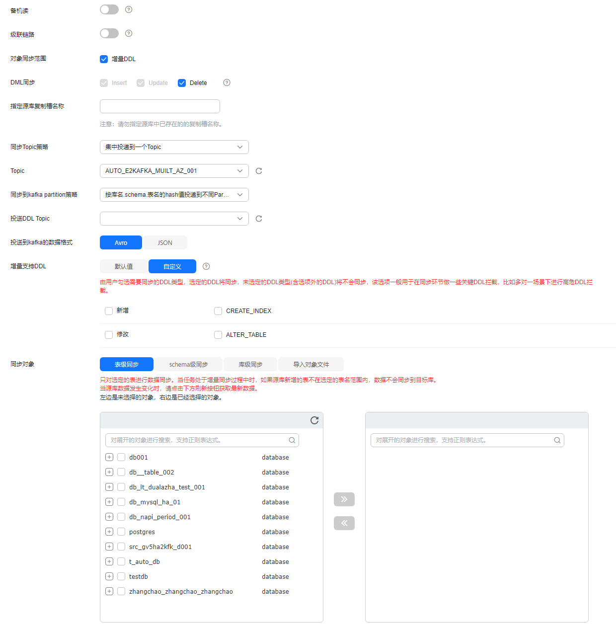

  4. “设置同步”页面,选择同步策略、数据格式和同步对象,单击“下一步”
    图8 设置同步
    表11 同步对象
    参数
    描述
    备机读
    打开此开关,表示数据将从备机读取,关闭此开关,表示数据将从主机读取
    级联链路
    DRS可支持级联同步。
    • 打开开关,表示同步源库写入的所有数据(DRS链路写入源库的数据、用户业务写入源库的数据)。
    • 关闭开关,表示不同步DRS链路写入源库的数据。
    DML同步
    选择需要同步的DML操作,默认都勾选。
    不勾选Delete则不会同步源库增量数据中的Delete语句,可能会导致数据不一致,因此存在数据冲突或任务失败的风险。
    对象同步范围
    选择增量阶段是否同步DDL。
    指定源库复制槽名称
    可选择是否指定源库复制槽,打开后需手动输入复制槽的名称(只能包含小写字母、数字、下划线,长度63,且不能以数字开头)。
    同步Topic策略
    同步Topic策略,可选择集中投递到一个Topic或者按照格式自动生成Topic名字。
    Topic
    选择目标端需要同步到的Topic,同步Topic策略选择集中投递到一个Topic时可见。
    Topic名字格式
    同步Topic策略选择自动生成Topic名字时可见。
    由于Kafka的机制限制,Topic名字只能包含ASCII字符、"."、"_"及"-",若超过该范围会导致创建Topic失败,任务异常。
    若Topic名字格式中包含数据库对象名,请确保对象名的字符在Kafka topic命名机制内。
    Partition个数
    用来设置topic的分区个数。每个topic都可以创建多个partition,越多的partition可以提供更高的吞吐量,越多的partition会消耗更多的资源,建议根据broker节点的实际情况来设置partition的数量。
    副本个数
    用来设置topic的副本数。每个topic可以有多个副本,副本位于集群中不同的broker上,副本的数量不能超过broker的数量,否则创建topic时会失败。
    同步到kafka partition策略
    同步到kafka partition策略。
    • 按库名.schema.表名的hash值投递到不同Partition:适用于单表的查询场景,表内保序,表与表之间不保序,可以提高单表读写性能,推荐使用此选项。
    • 按主键的hash值投递到不同Partition:适用于一个表一个Topic的场景,避免该表都写到同一个分区,消费者可以并行从各分区获取数据。
      对于无主键表,如果选择“按主键的hash值投递都不同的partition”策略时,同步任务则会使用默认“按库名.schema.表名的hash值投递到不同的partition”的策略进行同步。
    • 按库名.schema的hash值投递到不同Partition:适用于一个database一个topic的场景,避免多个schema下的数据写到一个分区,消费者可以并行从各分区获取数据。
    • 全部投递到Partition 0:适用于有事务要求的场景,事务保序,可以保证完全按照事务顺序消费,写入性能比较差,如果没有强事务要求,不推荐使用此选项。
    选择“按非主键列的hash值投递到不同Partition”策略时:
    • 如果是选择Partition投递列的值为空,则会自动填充"empty value"默认值进行投递;
    • 如果没有选择Partition投递列,则会按照主键值的hash值进行投递,无主键表会按照表名的hash值投递。
    投送DDL Topic
    对象同步范围勾选增量DDL时可见。选择DDL投送到目标端的Topic。
    投送到kafka的数据格式
    选择投送到kafka的数据格式。
    • Avro:可以显示Avro二进制编码,高效获取数据。
    • JSON:为Json消息格式,方便解释格式,但需要占用更多的空间。
    详细格式可参考Kafka消息格式
    增量支持DDL
    对象同步范围选择“增量DDL”时可见,用户可根据需求选择“默认值”“自定义”
    • “默认值”:已选定同步对象的DDL将会同步至目标,不支持的DDL将不同步。
      • 表级支持的DDL:ALTER TABLE、CREATE INDEX。
      • schema级支持的DDL:CREATE TABLE、ALTER TABLE、DROP TABLE、CREATE INDEX、ALTER INDEX、DROP INDEX。
      • 库级支持的DDL:CREATE TABLE、ALTER TABLE、DROP TABLE、CREATE SCHEMA、ALTER SCHEMA、DROP SCHEMA、CREATE INDEX、ALTER INDEX、DROP INDEX。
    • “自定义”:用户根据需求,选择需要同步的DDL类型,不同链路支持的DDL类型以界面显示为准,未选定的DDL类型(含选项外的DDL)将不会同步。
    同步对象
    左侧框是源数据库对象,右侧框是已经选择的对象,同步对象支持表级同步、schema级同步和库级同步,您可以根据业务场景选择对应的数据进行同步。
    • 选择对象支持对象名映射。
    • 选择导入对象文件,支持表名映射和Topic映射。具体步骤和说明可参考5.7.5.2-导入同步对象
    说明:
    • 选择对象的时候支持对展开的库进行搜索,以便您快速选择需要的数据库对象。
    • 如果有切换源数据库的操作或源库同步对象变化的情况,请在选择同步对象前单击右上角的,以确保待选择的对象为最新源数据库对象。
    • 当对象名称包含空格时,名称前后的空格不显示,中间如有多个空格只显示一个空格。
    • 选择的同步对象名称中不能包含空格。

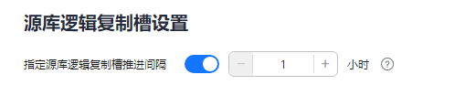

  5. “高级设置”页面,可选择是否指定源库逻辑复制槽的推进间隔,设置完成后,单击“下一步”
    • 选择指定时,假设指定为n小时,将每隔n小时使用n小时前获取到的源库WAL日志的位点推进复制槽(即保证源库至少保留当前n小时内的WAL日志)。请注意,选择指定时,当DRS主备任务在增量时延大于所指定的推槽间隔时发生主备切换,可能会由于所需的源库WAL日志已经删除而丢失数据,任务失败。
    • 选择不指定时,将使用最新回放成功的WAL日志位点推进复制槽。请注意,选择不指定时,当DRS增量时延过大时可能导致源库WAL日志堆积。
    • 该设置项可通过任务再编辑修改。
    图9 源库逻辑复制槽设置

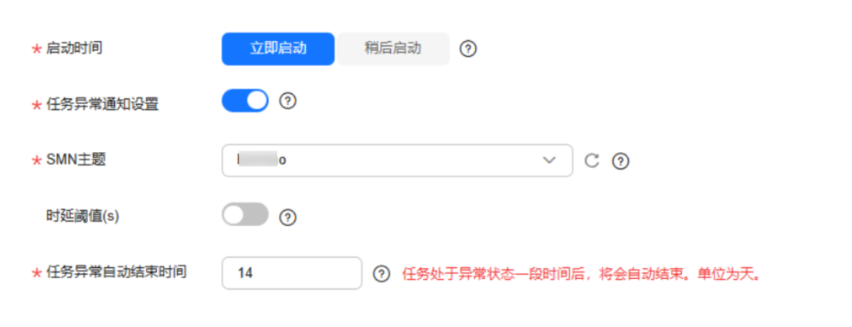

  8. “任务确认”页面,设置同步任务的启动时间、任务异常通知设置、SMN主题、时延阈值、任务异常自动结束时间,并确认同步任务信息无误后,勾选协议,单击“启动任务”,提交同步任务。
    图10 任务启动设置
    表12 任务启动设置
    参数
    描述
    启动时间
    同步任务的启动时间可以根据业务需求,设置为“立即启动”或“稍后启动”。
    说明:
    预计同步任务启动后,会对源数据库和目标数据库的性能产生影响,建议选择业务低峰期,合理设置同步任务的启动时间。
    任务异常通知设置
    该项为可选参数,开启之后,选择对应的SMN主题。当同步任务状态、时延指标或数据异常时,系统将发送通知。
    SMN主题
    “任务异常通知设置”项开启后可见,需提前在SMN上申请主题并添加订阅。
    SMN主题申请和订阅可参考《消息通知服务用户指南》
    时延阈值
    在增量同步阶段,源数据库和目标数据库之间的同步有时会存在一个时间差,称为时延,单位为秒。
    时延阈值设置是指时延超过一定的值后(时延阈值范围为0到3600s),DRS可以发送告警通知。告警通知将在时延稳定超过设定的阈值6min后发送,避免出现由于时延波动反复发送告警通知的情况。
    说明:
    • 当时延阈值设置为0时,不会发送通知给收件人。
    • 首次进入增量同步阶段,会有较多数据等待同步,存在较大的时延,属于正常情况,不在此功能的监控范围之内。
    • 设置时延阈值之前,需要设置任务异常通知。
    任务异常自动结束时间(天)
    设置任务异常自动结束天数,输入值必须在14到100之间,默认值14。
    说明:
    • 仅按需计费任务支持设置任务异常自动结束时间,包年/包月任务不支持。
    • 异常状态下的任务仍然会计费,而长时间异常的任务无法续传和恢复。设置任务异常自动结束天数后,异常且超时的任务将会自动结束,以免产生不必要的费用。
