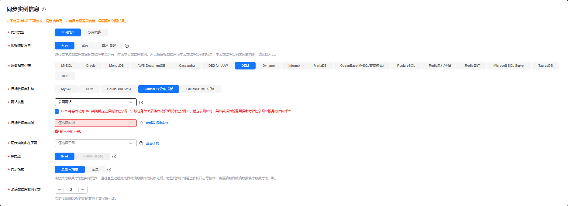

    • 同步实例信息
      图2 同步实例信息
      表6 同步实例信息
      参数
      描述
      数据流动方向
      选择“入云”
      源数据库引擎
      选择“DDM”
      目标数据库引擎
      选择“GaussDB分布式版”
      网络类型
      此处以“公网网络”为示例。目前支持可选“公网网络”“VPC网络”“VPN、专线网络”
      • VPC网络:适合云上同账号同Region同VPC场景下数据库之间的同步。
      • 公网网络:适合通过公网网络将其他云下或其他平台的数据库同步到目标数据库的场景,此类型要求数据库绑定弹性公网IP(EIP)。当一端为本云的数据库实例时,DRS任务与该端的通信方式为VPC内网。
      • VPN、专线网络:适合VPN、专线、CC、VPCEP、或者用户已打通VPC对等连接的网络场景,实现其他云下自建数据库与云上数据库同步、云上同Region跨账号、或云上跨Region的数据库之间的同步。
      目标数据库实例
      可用的GaussDB分布式版实例。
      同步实例所在子网
      请选择同步实例所在的子网。也可以单击“查看子网”,跳转至“网络控制台”查看实例所在子网帮助选择。
      默认值为当前所选数据库实例所在子网,请选择有可用IP地址的子网。为确保同步实例创建成功,仅显示已经开启DHCP的子网。
      同步模式
      DRS任务支持的同步模式,此处以“全量+增量”为示例。DRS全量、增量底层实现原理可参考产品架构和功能原理
      • “全量+增量”
        该模式为数据持续性实时同步,通过全量过程完成目标端数据库的初始化后,增量同步阶段通过解析日志等技术,将源端和目标端数据保持数据持续一致。
        说明:
        选择“全量+增量”同步模式,增量同步可以在全量同步完成的基础上实现数据的持续同步,无需中断业务,实现同步过程中源业务和数据库继续对外提供访问。
      • “全量”
        该模式为数据库一次性同步,适用于可中断业务的数据库同步场景,全量同步将非系统数据库的全部数据库对象和数据一次性同步至目标端数据库。
      指定公网IP
      网络类型选择“公网网络”时可见,选择为DRS实例绑定的弹性公网IP。任务创建时,DRS将会自动绑定该弹性公网IP,等待任务结束后将自动解绑该弹性公网IP。
      公网网络迁移产生的数据传输费用收取标准请参见:弹性公网IP价格计算器

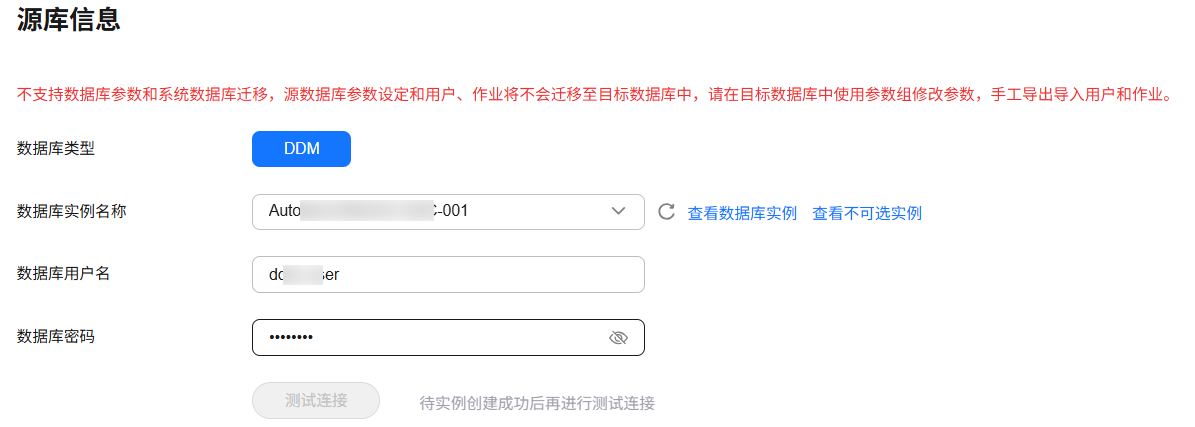

  3. 在“源库及目标库”页面,同步实例创建成功后,填选源库信息和目标库信息,单击“源库和目标库”处的“测试连接”,分别测试并确定与源库和目标库连通后,勾选协议,单击“下一步”
    图5 源库信息
    表9 源库信息
    参数
    描述
    数据库实例名称
    默认为创建同步任务时选择的DDM实例,不可进行修改。
    数据库用户名
    源数据库的用户名。
    数据库密码
    源数据库的用户名所对应的密码。
    源数据库的实例名称,数据库用户名和密码,会被系统加密暂存,直至删除该迁移任务后自动清除。

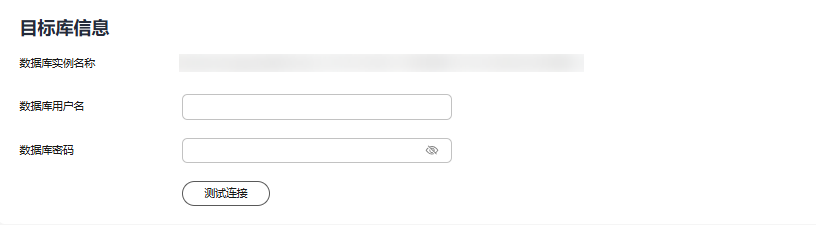

    图6 目标库信息
    表10 目标库信息
    参数
    描述
    数据库实例名称
    默认为创建同步任务时选择的GaussDB分布式版实例,不可进行修改。
    数据库用户名
    目标数据库对应的数据库用户名。
    数据库密码
    数据库用户名和密码将被系统加密暂存,直至该任务删除后清除。

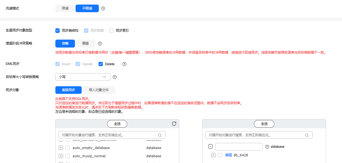

  4. “设置同步”页面,选择同步对象类型和同步对象,单击“下一步”
    图7 设置同步
    表11 同步模式和对象
    参数
    描述
    流速模式
    流速模式支持限速和不限速,默认为不限速。限速模式只对全量阶段生效,增量阶段不生效。
    • 限速
      自定义的最大同步速度,具体速度受网络等多种因素的影响,同步过程中每个任务(多任务时为每个子任务)的同步速度将不会超过该速度。
      当流速模式选择了“限速”时,您需要通过流速设置来定时控制同步速度。流速设置通常包括限速时间段和流速大小的设置。默认的限速时间段为“全天限流”,您也可以根据业务需求选择“时段限流”。自定义的时段限流支持最多设置10个定时任务,每个定时任务之间不能存在交叉的时间段,未设定在限速时间段的时间默认为不限速。
      流速的大小需要根据业务场景来设置,不能超过9999MB/s。
      图8 设置流速模式
    • 不限速
      对同步速度不进行限制,通常会最大化使用源数据库的出口带宽。该流速模式同时会对源数据库造成读消耗,消耗取决于源数据库的出口带宽。比如源数据库的出口带宽为100MB/s,假设高速模式使用了80%带宽,则同步对源数据库将造成80MB/s的读操作IO消耗。
      说明:
      • 限速模式只对全量阶段生效,增量阶段不生效。
      • 您也可以在创建任务后修改流速模式。具体方法请参见修改流速模式
    全量同步对象类型
    全量同步对象类型,可选同步表结构、同步数据、同步索引,根据实际需求进行选择要同步内容。
    • 同步数据为必选项。
    • 选择同步表结构的时候目标库不能有同名的表。
    • 不选同步表结构的时候目标库必须有相应的表,且要保证表结构与所选表结构相同。
    增量阶段冲突策略
    该冲突策略特指增量同步中的冲突处理策略,全量阶段的冲突默认忽略。冲突策略目前支持如下形式:
    • 忽略
    当同步数据与目标数据库已有数据冲突时(主键/唯一键存在重复等),将跳过冲突数据,继续进行后续同步。选择忽略可能导致源库与目标库数据不一致。
    • 覆盖
    当同步数据与目标数据库已有数据冲突时(主键/唯一键存在重复等),将覆盖原来的冲突数据。
    DML同步
    选择需要同步的DML操作,默认都勾选。
    不勾选Delete则不会同步源库增量数据中的Delete语句,可能会导致数据不一致,因此存在数据冲突或任务失败的风险。
    目标库大小写转换策略
    包含模式名、表名、列名、附加列、列加工、增量DDL的大小写转换。该策略是按照映射后的名字进行转换。如需保持目标库和同步对象的映射名一致,请选择“一致”转换策略。
    同步对象
    左侧框是源数据库对象,右侧框是已经选择的对象,可选表级同步、导入对象文件,您可以根据业务场景选择对应的数据进行同步。
    • 在同步对象右侧已选对象框中,可以使用对象名映射功能进行源数据库和目标数据库中的同步对象映射,具体操作可参考对象名修改(对象名映射)
    • 选择导入对象文件,具体步骤和说明可参考导入同步对象
    说明:
    • 选择对象的时候支持对展开的库进行搜索,以便您快速选择需要的数据库对象。
    • 如果有切换源数据库的操作或源库同步对象变化的情况,请在选择同步对象前单击右上角的,以确保待选择的对象为最新源数据库对象。
    • 当对象名称包含空格时,名称前后的空格不显示,中间如有多个空格只显示一个空格。
    • 选择的同步对象名称中不能包含空格。

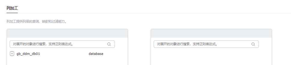

  5. 在“数据加工”页面,根据需要选择数据加工的方式。
    • 如果不需要数据加工,单击“下一步”。
    • 如果需要数据加工,可选择“数据过滤”、“附加列”或“列加工”,当前只支持列加工,参考数据加工章节,设置相关规则。
    图9 数据加工
