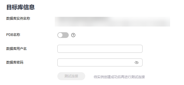

    图6 目标库信息
    表10 目标库信息
    参数
    描述
    数据库实例名称
    默认为创建同步任务时选择的GaussDB集中式版实例,不可进行修改。
    PDB名称
    GaussDB 505.2中引入了CDB与PDB的新特性。PDB同步仅在GaussDB 505.2及以后的版本支持,该功能为选填项,当需要同步PDB中的数据或同步数据到PDB时开启。PDB功能开启后,只能同步该PDB中的数据或同步数据到该PDB中,并且需要提供PDB的用户名和密码。
    数据库用户名
    目标数据库对应的数据库用户名。
    数据库密码
    数据库用户名和密码将被系统加密暂存,直至该任务删除后清除。
