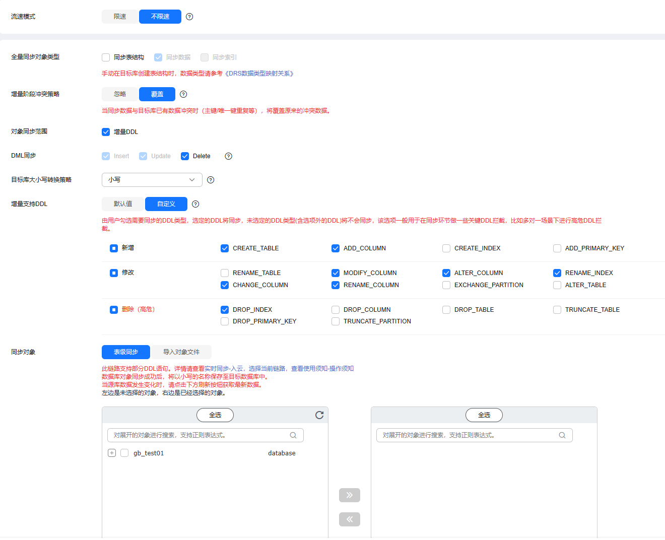

  4. “设置同步”页面,选择同步对象类型和同步对象,单击“下一步”
    图8 设置同步
    表11 同步模式和对象
    参数
    描述
    流速模式
    流速模式支持限速和不限速,默认为不限速。限速模式只对全量阶段生效,增量阶段不生效。
    • 限速
      自定义的最大同步速度,具体速度受网络等多种因素的影响,同步过程中每个任务(多任务时为每个子任务)的同步速度将不会超过该速度。
      当流速模式选择了“限速”时,您需要通过流速设置来定时控制同步速度。流速设置通常包括限速时间段和流速大小的设置。默认的限速时间段为“全天限流”,您也可以根据业务需求选择“时段限流”。自定义的时段限流支持最多设置10个定时任务,每个定时任务之间不能存在交叉的时间段,未设定在限速时间段的时间默认为不限速。
      流速的大小需要根据业务场景来设置,不能超过9999MB/s。
      图9 设置流速模式
    • 不限速
      对同步速度不进行限制,通常会最大化使用源数据库的出口带宽。该流速模式同时会对源数据库造成读消耗,消耗取决于源数据库的出口带宽。比如源数据库的出口带宽为100MB/s,假设高速模式使用了80%带宽,则同步对源数据库将造成80MB/s的读操作IO消耗。
      说明:
      • 限速模式只对全量阶段生效,增量阶段不生效。
      • 您也可以在创建任务后修改流速模式。具体方法请参见修改流速模式
    全量同步对象类型
    全量同步对象类型,可选同步表结构、同步数据、同步索引,根据实际需求进行选择要同步内容。
    • 同步数据为必选项。
    • 选择同步表结构的时候目标库不能有同名的表。
    • 不选同步表结构的时候目标库必须有相应的表,且要保证表结构与所选表结构相同。
    增量阶段冲突策略
    该冲突策略特指增量同步中的冲突处理策略,全量阶段的冲突默认忽略。冲突策略目前支持如下形式:
    • 忽略
      当同步数据与目标数据库已有数据冲突时(主键/唯一键存在重复等),将跳过冲突数据,继续进行后续同步。选择忽略可能导致源库与目标库数据不一致。
    • 报错
      当同步数据与目标数据库已有数据冲突时(主键/唯一键存在重复等),同步任务将失败并立即中止。
    • 覆盖
      当同步数据与目标数据库已有数据冲突时(主键/唯一键存在重复等),将覆盖原来的冲突数据。
    对象同步范围
    对象同步范围支持选择增量DDL同步。您可以根据业务需求选择是否进行同步。
    DML同步
    选择需要同步的DML操作,默认都勾选。
    不勾选Delete则不会同步源库增量数据中的Delete语句,可能会导致数据不一致,因此存在数据冲突或任务失败的风险。
    目标库大小写转换策略
    包含模式名、表名、列名、附加列、列加工、增量DDL的大小写转换。该策略是按照映射后的名字进行转换。如需保持目标库和同步对象的映射名一致,请选择“一致”转换策略。
    增量支持DDL
    对象同步范围勾选“增量DDL”时可见,选择增量同步的DDL类型,用户根据需求可选择“默认值”“自定义”
    • “默认值”
      • 表级同步情况下:已选定的同步表相关在Binlog中DDL将全部同步,与同步表无关的对象DDL将不同步。常见的DDL有ADD_COLUMN,MODIFY_COLUMN,ALTER_COLUMN等。
    • “自定义”
      用户根据需求,选择需要同步的DDL类型,不同链路支持的DDL类型以界面显示为准。
      “对象同步范围”勾选“增量DDL”,但是“自定义”未选择任一DDL类型时,默认不同步DDL。
    同步对象
    左侧框是源数据库对象,右侧框是已经选择的对象,可选表级同步、导入对象文件,您可以根据业务场景选择对应的数据进行同步。
    • 在同步对象右侧已选对象框中,可以使用对象名映射功能进行源数据库和目标数据库中的同步对象映射,具体操作可参考对象名修改(对象名映射)
    • 选择导入对象文件,具体步骤和说明可参考导入同步对象
    说明:
    • 选择对象的时候支持对展开的库进行搜索,以便您快速选择需要的数据库对象。
    • 如果有切换源数据库的操作或源库同步对象变化的情况,请在选择同步对象前单击右上角的,以确保待选择的对象为最新源数据库对象。
    • 当对象名称包含空格时,名称前后的空格不显示,中间如有多个空格只显示一个空格。
    • 选择的同步对象名称中不能包含空格。
