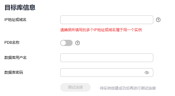

    图7 目标库信息
    表10 目标库信息
    参数
    描述
    IP地址或域名
    目标数据库的IP地址或域名,格式为IP地址/域名:端口。其中目标数据库服务端口,可输入范围为1~65535间的整数。
    该输入框最多支持填写10组目标数据库的IP地址或者域名信息,多个值需要使用英文逗号隔开。例如:192.168.0.1:8000,192.168.0.2:8000。
    PDB名称
    GaussDB 505.2中引入了CDB与PDB的新特性。PDB同步仅在GaussDB 505.2及以后的版本支持,该功能为选填项,当需要同步PDB中的数据或同步数据到PDB时开启。PDB功能开启后,只能同步该PDB中的数据或同步数据到该PDB中,并且需要提供PDB的用户名和密码。
    数据库用户名
    目标数据库对应的数据库用户名。
    数据库密码
    目标数据库的用户名所对应的密码
