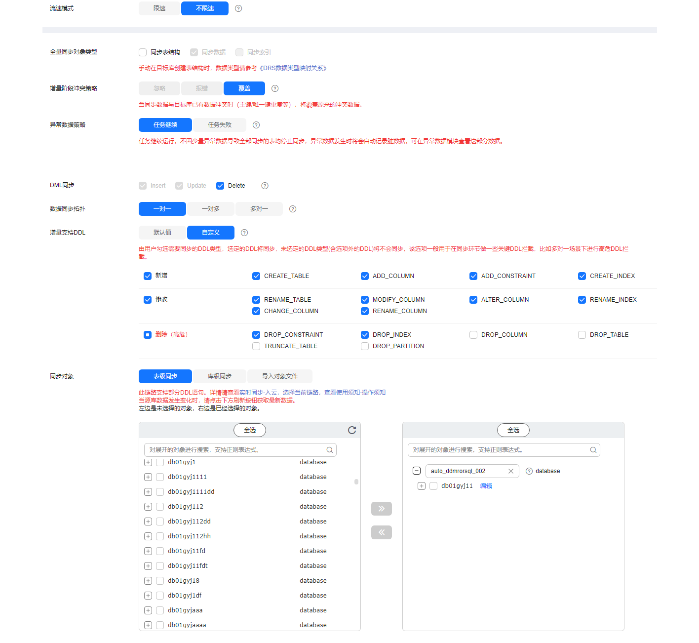

  4. “设置同步”页面,选择同步对象类型和同步对象。单击“下一步”
    图8 设置同步
    表11 同步模式和对象
    参数
    描述
    流速模式
    流速模式支持限速和不限速,默认为不限速。限速模式只对全量阶段生效,增量阶段不生效。
    • 限速
      自定义的最大同步速度,具体速度受网络等多种因素的影响,同步过程中每个任务(多任务时为每个子任务)的同步速度将不会超过该速度。
      当流速模式选择了“限速”时,您需要通过流速设置来定时控制同步速度。流速设置通常包括限速时间段和流速大小的设置。默认的限速时间段为“全天限流”,您也可以根据业务需求选择“时段限流”。自定义的时段限流支持最多设置10个定时任务,每个定时任务之间不能存在交叉的时间段,未设定在限速时间段的时间默认为不限速。
      流速的大小需要根据业务场景来设置,不能超过9999MB/s。
      图9 设置流速模式
    • 不限速
      对同步速度不进行限制,通常会最大化使用源数据库的出口带宽。该流速模式同时会对源数据库造成读消耗,消耗取决于源数据库的出口带宽。比如源数据库的出口带宽为100MB/s,假设高速模式使用了80%带宽,则同步对源数据库将造成80MB/s的读操作IO消耗。
      说明:
      • 限速模式只对全量阶段生效,增量阶段不生效。
      • 您也可以在创建任务后修改流速模式。具体方法请参见修改流速模式
    全量同步对象类型
    全量同步对象类型,可选同步表结构、同步数据、同步索引,根据实际需求进行选择要同步内容。
    • 同步数据为必选项。
    • 选择同步表结构的时候目标库不能有同名的表。
    • 不选同步表结构的时候目标库必须有相应的表,且要保证表结构与所选表结构相同。
    由于GaussDB(DWS)的表结构具有业务逻辑,建议结合业务情况在GaussDB(DWS)专家指导下自建表结构,并确保表名、列名、列类型的准确性,否则会出现数据同步失败、数据同步精度丢失等情况。
    增量阶段冲突策略
    该冲突策略特指增量同步中的冲突处理策略,全量阶段的冲突默认忽略。冲突策略目前支持如下形式:
    • 忽略
      当同步数据与目标数据库已有数据冲突时(主键/唯一键存在重复等),将跳过冲突数据,继续进行后续同步。选择忽略可能导致源库与目标库数据不一致。
    • 报错
      当同步数据与目标数据库已有数据冲突时(主键/唯一键存在重复等),同步任务将失败并立即中止。
    • 覆盖
      当同步数据与目标数据库已有数据冲突时(主键/唯一键存在重复等),将覆盖原来的冲突数据。
    异常数据策略
    源和目标数据库的客观差异差异,可能导致部分数据无法写入成功,出现异常数据,请选择出现异常数据时的任务策略。
    • 任务继续:不因少量异常数据导致全部数据均停止同步,异常数据发生时将会自动记录脏数据,可在“异常数据”模块查看这部分数据。
    • 任务失败:出现异常数据后,任务失败停止。
    DML同步
    选择需要同步的DML操作,默认都勾选。
    不勾选Delete则不会同步源库增量数据中的Delete语句,可能会导致数据不一致,因此存在数据冲突或任务失败的风险。
    启动位点
    步骤2的同步模式选择“增量”时可见,增量同步的启动位点,任务的源库日志从位点后开始获取(不含当前启动位点)。
    通过show master status命令获取源库位点,根据提示分别填写File、Position、Executed_Gtid_Set。
    具体请参考 DRS增量同步怎样填启动位点
    数据同步拓扑
    数据同步功能支持多种同步拓扑,您可以根据业务需求规划您的同步实例。数据同步拓扑说明可参考数据同步拓扑介绍
    增量支持DDL
    选择增量同步的DDL类型,用户根据需求可选择“默认值”“自定义”
    • “默认值”
      • 库级同步情况下,Binlog中权限类DDL除外,所有库内对象相关DDL将会同步至目标,常见的DDL有CREATE_TABLE,RENAME_TABLE等。
      • 表级同步情况下,已选定的同步表相关在Binlog中DDL将全部同步,与同步表无关的对象DDL将不同步。常见的DDL有ADD_COLUMN,MODIFY_COLUMN,ALTER_COLUMN等。
    • “自定义”:用户根据需求,选择需要同步的DDL类型,不同链路支持的DDL类型以界面显示为准。
    说明:
    • “增量支持DDL”功能目前为受限使用阶段,需要提交工单申请才能使用。
    • 一对一、一对多场景:如果业务上认为源和目标应该使用保持严格一致,那么高危类DDL也应该勾选并同步。如果业务上确定某个高危DDL不应该发生,则可以不勾选同步高危类DDL,这样DRS将拦截过滤这个DDL,从而起到保护目标数据的作用。但需要知晓,过滤DDL的附带问题是可能导致同步失败,例如过滤删列动作。
    • 多对一数据聚合场景:最佳方式是推荐只选择同步加列DDL,其他大部分DDL同步都可能因目标表修改而导致数据不一致或多对一中其他任务失败的情况发生。
    同步对象
    左侧框是源数据库对象,右侧框是已经选择的对象,可选表级同步、库级同步、导入对象文件,您可以根据业务场景选择对应的数据进行同步。
    • 如果同步的对象在源数据库和目标数据库中的命名不同,可在右侧已选对象框中修改目标库对象映射名称。也可通过对象名映射功能实现多张表对一张表的同步,具体操作可参考对象名修改(对象名映射)
      • 使用多对一操作时,需要使用数据加工的附加列操作来避免数据冲突。
      • 多对一场景下,选择表级同步时,如果要对已保存的库映射名称进行修改,需展开库进行操作。
      • 源库和目标库多对一的表的结构要一致。
    • 选择“导入对象文件”,具体步骤和说明可参考导入同步对象。文件导入对象也支持多张表对一张表的映射,由于消息体限制最多导入10000个表(表名长度过长或者规则过长也会影响导入数量)。
    说明:
    • 选择数据的时候支持对展开的库搜索,以便您快速选择需要的数据库对象。
    • 如果有切换源数据库的操作或源库同步对象变化的情况,请在选择同步对象前单击右上角的,以确保待选择的对象为最新源数据库对象。
    • 对象名同步到目标库后会转换成小写,因此选择的源库表中不能存在表名称字母相同但大小写不同的表,否则,会导致同步失败。
    • 当对象名称包含空格时,名称前后的空格不显示,中间如有多个空格只显示一个空格。
    • 选择的同步对象名称中不能包含空格。
    • 选择库级同步时,在增量同步过程中,不能在源库创建名称字母相同但大小写不同的表,否则会导致其中一张表无法同步。
