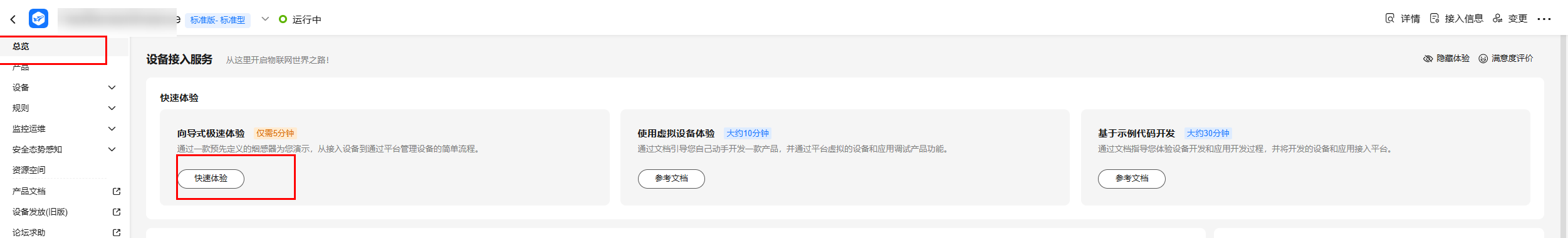

- 进入设备接入服务,单击“管理控制台”。选择您的实例,单击实例卡片进入。
- 在左侧的“总览”菜单栏里,单击“快速体验”按钮即可开始体验。
图1 向导式极速体验-开始
