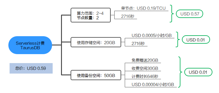

假设您在2023/04/18 10:00:30成功购买了一个Serverless计费的TaurusDB实例(算力范围:2~4 ,节点数量:2),购买后使用存储空间20GB,使用备份空间50GB,计费资源包括实例规格(算力、节点数量)、存储空间和备份空间,然后在2023/04/18 10:45:46将其删除,则:
计费周期为10:00:30~11:00:00,在10:00:30~10:45:46间产生费用,该计费周期内的计费时长为2716秒。
10:00:30~10:35:00期间使用免费赠送的备份空间,10:35:00~10:45:46期间开始使用收费备份空间,计费时长为646秒。
您需要为每个计费周期付费,各项TaurusDB资源单独计费,计费公式如表2所示。产品价格详情中标出了资源的每小时价格,您需要将每小时价格除以3600,得到每秒价格。

图1给出了上述示例配置的费用计算过程。

图中价格仅供参考,实际计算请以TaurusDB价格详情中的价格为准。
实际扣费时,只扣费到最小货币单位“分”,“分”以后的金额成为抹零金额,直接抹去。
图1 Serverless计费TaurusDB费用计算示例(以亚太-新加坡为例)
