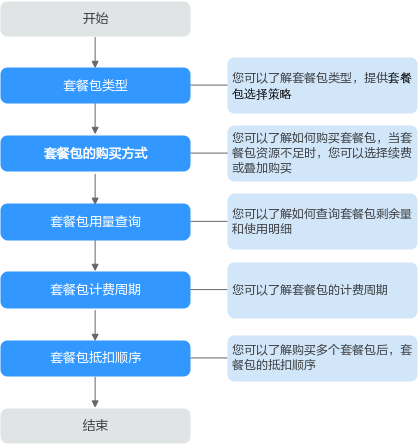

套餐包概述
套餐包是一种先付费再使用的计费模式,每一个小时整点结算一次用量,适用于需求稳定且希望降低成本的用户。目前,CCE Autopilot集群仅支持购买Pod所需的CPU或内存的套餐包。您购买套餐包后,所选区域内的所有CCE Autopilot集群中的Pod在后续结算时,会自动使用套餐包中的资源。若套餐包资源耗尽,超出部分自动将按需计费。

套餐包类型
CCE Autopilot集群支持购买不同实例类型的CPU和内存的套餐包。实例类型包括通用型和通用型(轻享),您可以根据需求选择不同实例类型的套餐包。关于实例类型的详细介绍,请参见设置实例类型
目前,只有部分区域支持设置通用型(轻享),具体请以控制台为准。
图2 套餐包类型
套餐包的优惠力度与其资源额度和生效周期相关,额度越高,生效周期越长,优惠力度越大,具体对比请参见表1表2。您可以同时购买多个套餐包,使套餐包额度更加贴合您的使用需求。套餐包选择策略如下,您可以根据使用量和使用周期选择不同的套餐包类型:

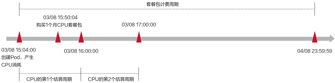

套餐包计费周期
套餐包的计费周期是根据购买时长确定的(以GMT+08:00时间为准)。当您购买套餐包时,它在资源当前的结算周期内立即生效,即计费周期的起点为当前资源结算周期的起点(精确到秒)。套餐包计费周期的终点为套餐包的到期日的23:59:59。
图3 示例的计费周期
示例:假设某用户于2024/03/08 15:04:00创建一个Pod(产生CPU和内存的消耗),于2024/03/08 15:50:04购买一个月的1000核时CPU套餐包。因为整点结算一次,所以此时该Pod的CPU结算周期为2024/03/08 15:04:00~2024/03/08 16:00:00,则该套餐包的计费周期为2024/03/08 15:04:00~2024/04/08 23:59:59。2024/04/08 23:59:59后,CPU按需计费。
