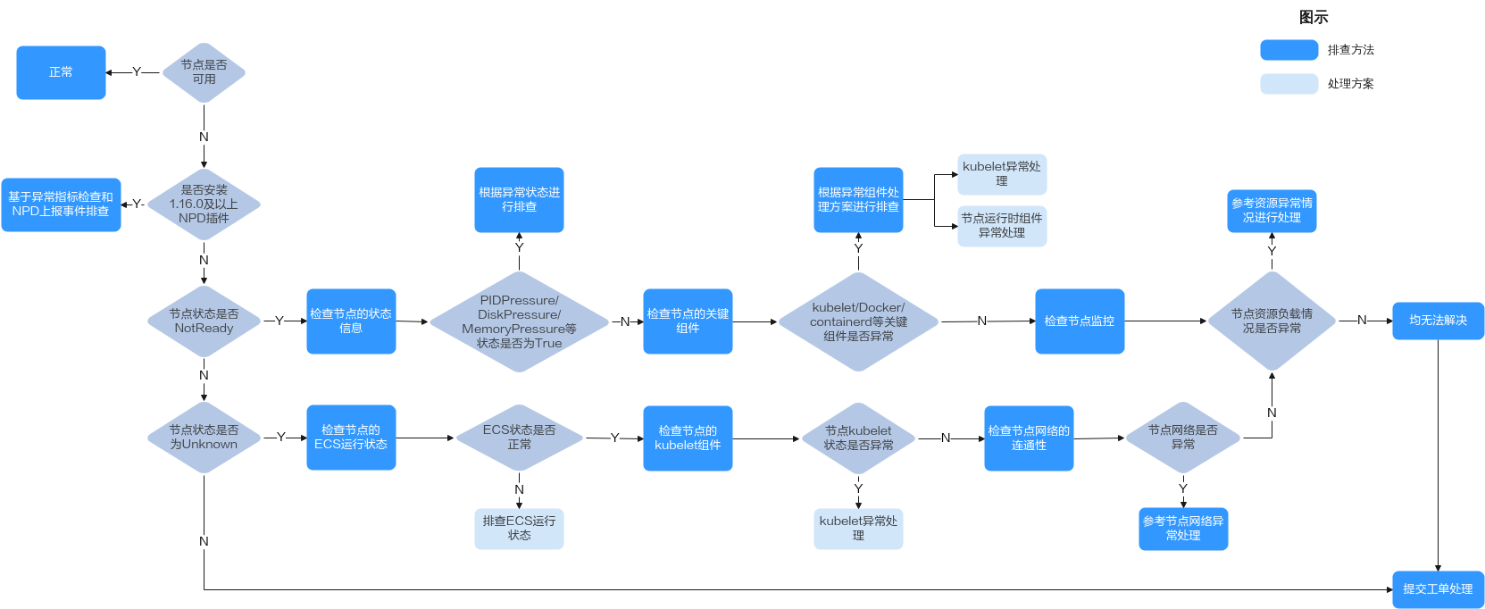

自主排查流程
- 登录CCE控制台。
- 单击集群名称进入集群,在左侧选择“节点管理”,切换至“节点”页签。
- 单击节点操作栏中的“更多 > 查看YAML”,查看节点的Status字段。
- 查看节点的状态信息,是否存在PIDPressure、DiskPressure、MemoryPressure等节点状态是否为True。如果节点存在任一状态为True,则基于异常的关键词,查找相应的解决方案。
- 检查节点上的关键组件,及关键组件上的日志。节点上的关键组件为Kubelet及其运行时组件(Docker/Containerd),详细操作请参见检查节点的关键组件。
- Kubelet组件
检查Kubelet的状态、日志等是否存在异常。若存在异常则参考Kubelet异常处理。
- 运行时组件(Docker/Containerd)
- 检查节点的运行时组件,若不确定节点的运行时组件具体是Docker还是Containerd,请登录CCE控制台,查看节点的运行时信息。
- 如果存在异常,则参考节点运行时异常处理-RuntimeOffline。
- NTP组件
- 检查NTP服务的状态、日志、配置等是否存在异常。
- 若NTP服务存在异常,则参考NTP异常处理-NTPProblem。
- Kubelet组件
- 检查节点的监控,查看节点的CPU、内存、网络等资源负载情况是否存在异常。如果节点负载情况存在异常,请参考节点MemoryPressure等进行解决。

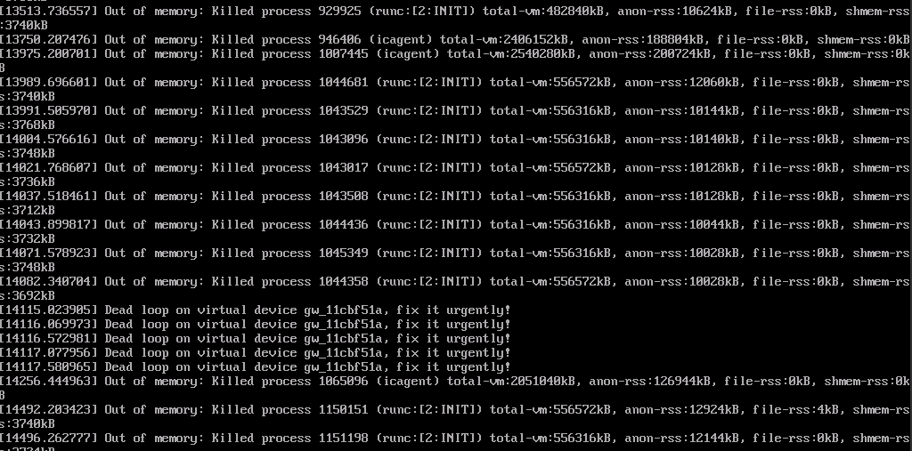

节点MemoryPressure
问题根因
节点上的容器占用内存过多导致节点的内存不足。CCE默认节点可用内存值为100 Mi。
问题现象
- 当节点的可用内存低于memory.available配置项时,则节点状态中MemoryPressure为True,同时该节点上的容器被驱逐。关于节点驱逐,可参考社区文档节点压力驱逐。
- 当节点内存不足时,会有以下常见错误信息:
- 节点状态中MemoryPressure为True。
- 当节点上的容器被驱逐时:
- 在被驱逐的容器事件中可看到关键字The node was low on resource: memory。
- 在节点事件中可看到关键字attempting to reclaim memory。
- 可能会导致系统OOM异常,当出现系统OOM异常时,节点事件中可看到关键字System OOM。
解决方案
- 通过节点的监控查看内存增长曲线,确认异常出现时间点,检查节点上的进程是否存在内存泄露现象。具体操作请参见检查节点监控。
- 降低节点上的负载。
- 如需重启节点,可在ECS界面尝试重启异常节点。(注意:重启节点可能会导致您的业务中断,请谨慎操作。)

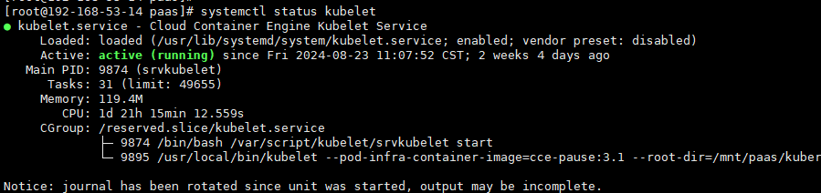

Kubelet异常处理
问题根因
通常是kubelet进程异常、kubelet配置有误导致。通常情况下,CCE已默认为kubelet配置了健康检查,因此配置有误导致起不来的可能性更大。
问题现象
Kubelet状态为inactive。
解决方案
- 登录出现异常的节点,执行如下命令重启Kubelet。重启Kubelet不会影响运行中的容器。
systemctl restart kubelet
- 输入以下指令查看Kubelet状态是否恢复正常。
systemctl status kubelet
- 若kubelet重启后状态仍异常,请登录节点执行以下命令查看kubelet的日志。
journalctl -u kubelet
- 若日志中有明确的错误信息,请根据发生错误时的关键字进行排查。
- 若确认是kubelet配置异常,请在节点所属的节点池,单击“配置管理”,在kubelet组件配置栏,对kubelet配置进行修改。

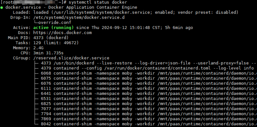

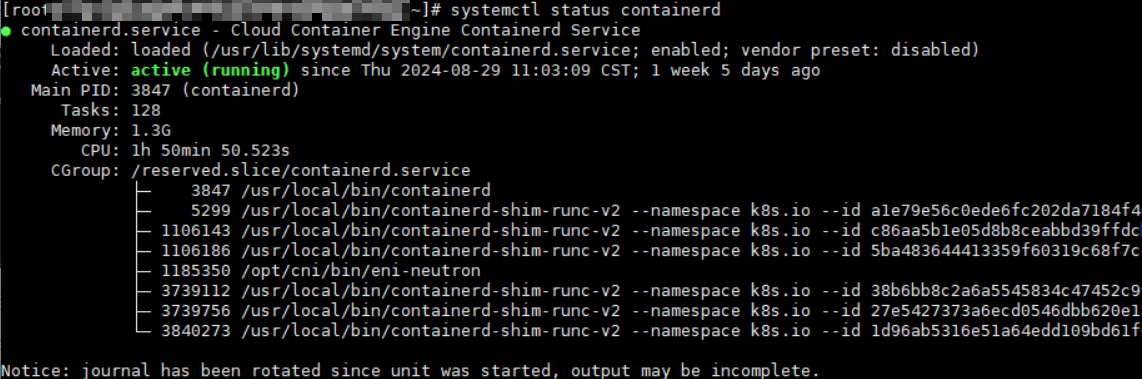

问题根因
通常Docker/Containerd的配置、进程异常等原因导致。
问题现象
- Docker组件
- Docker的状态为inactive。
- Docker的状态为active(running),但是节点未正常工作,导致节点异常。此时通过docker ps 或者 docker exec等命令出现执行失败的现象。
- 节点状态中的RuntimeOffline为True。
- Containerd组件
- Containerd的状态为inactive。
解决方案
- 登录异常的节点。
- 执行如下命令重启运行时。
# Docker systemctl restart docker # Containerd systemctl restart containerd
- 待命令执行完毕之后,查看运行时状态是否正常。
# Docker systemctl status docker # Containerd systemctl status containerd
- 若重启运行时,组件的状态仍然异常,请执行如下命令查看组件日志。
# Docker journalctl -u docker # containerd journalctl -u containerd

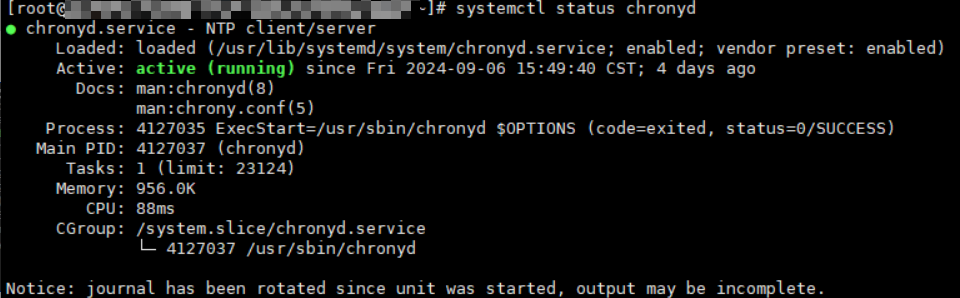

NTP异常处理-NTPProblem
问题根因
NTP进程状态异常导致。
问题现象
- Chronyd状态为inactive。
- 节点状态中NTPProblem为True。
解决方案
- 登录异常节点,执行如下命令重启Chronyd。
systemctl restart chronyd
- Chronyd重启之后,执行以下命令,查看Chronyd的状态是否恢复正常。
systemctl status chronyd
- 若Chronyd重启之后状态仍然异常,请登录节点执行以下命令查看Chronyd日志。
journalctl -u chronyd

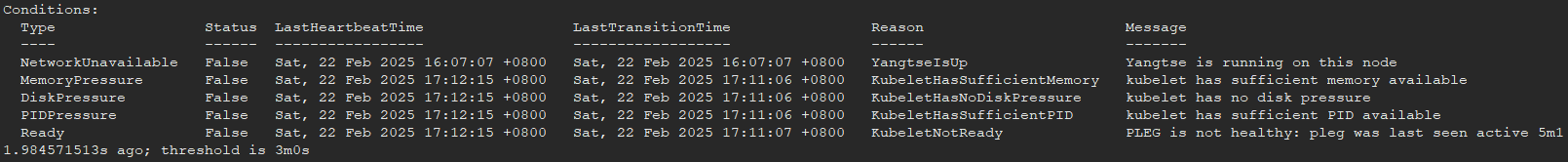

节点PLEG异常-PLEG is not healthy
问题根因
Pod生命周期事件生成器PLEG(Pod Lifecycle Event Generator)会记录Pod生命周期中的各种事件,如容器的启动、终止等。PLEG is not healthy异常通常是由于节点上的运行时进程异常或者节点Systemd版本缺陷导致。
问题现象
- 节点状态NotReady
- 在Kubelet日志中,可看到如下日志。
skipping pod synchronization - PLEG is not healthy: pleg was last seen active 3m17.028393648s ago; threshold is 3m0s.
解决方案
- 依次重启节点关键组件Docker、Containerd、Kubelet,待完成重启之后查看节点是否恢复正常。
- 若节点关键组件重启后节点仍未恢复正常,可尝试重启异常节点。(重启节点可能会导致您的业务中断,请谨慎操作)
