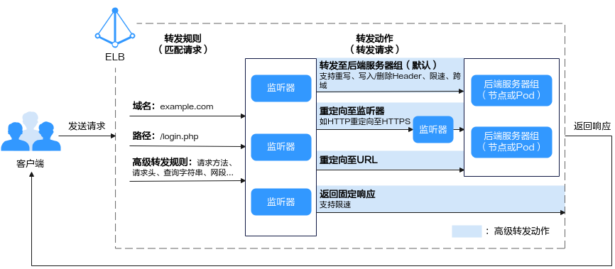

在CCE集群中创建ELB Ingress后,系统会自动在ELB上创建对应的监听器并配置转发策略,Ingress默认根据域名、路径匹配客户端请求,然后通过监听器转发至对应的后端服务器(节点或Pod)进行处理。在创建ELB Ingress时,您可以配置多样化的转发规则和转发动作,满足自定义的业务需求、灵活分配流量。
图1 高级转发策略示意图
高级转发策略的实现分为以下四个步骤:
  1. 客户端访问ELB Ingress,发送请求至ELB。
  2. ELB首先根据高级转发策略中的转发规则匹配访问请求,匹配成功后继续执行转发动作。
  3. ELB再根据已设置的转发动作,将客户端请求转发至对应的后端服务器进行处理。
  4. 最后返回响应至客户端。
