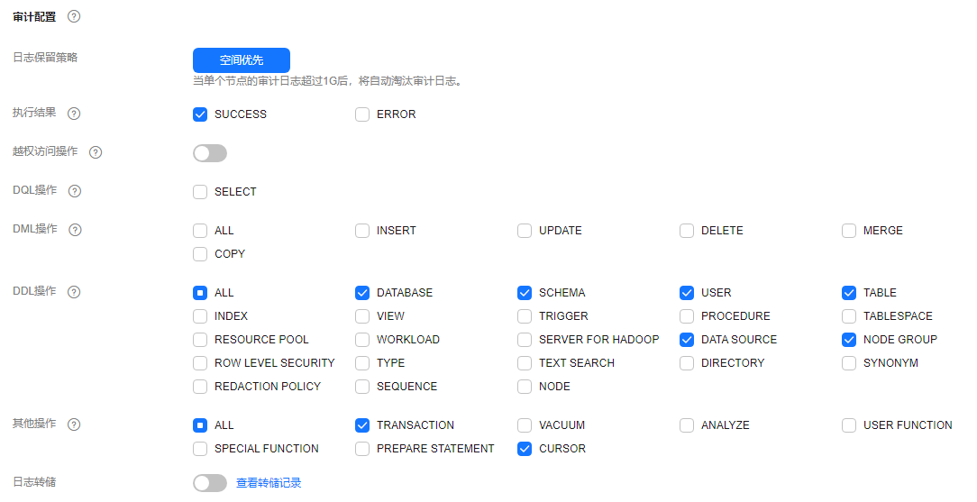

  4. “审计配置”区域中,根据需要设置以下操作的审计开关:
    审计日志保留策略默认为“空间优先”,表示当单个节点的审计日志超过1G后,将自动淘汰审计日志。该功能避免因审计日志占用磁盘空间高导致节点故障或性能低。
    图1 审计项
    各审计项的详细信息如表1所示。
    表1 审计项
    审计项
    说明
    越权访问操作
    表示是否记录用户的越权访问操作,默认关闭。
    DQL操作
    可选SELECT操作进行审计。
    说明:
    8.1.1.100及以上集群版本支持“DQL操作”审计项。
    DML操作
    表示是否对数据表的INSERTUPDATEDELETE操作进行记录,默认关闭。
    说明:
    8.1.1.100及以上版本支持各审计项的细粒度拆分,并增加COPYMERGE选项。
    DDL操作
    表示是否对指定数据库对象的CREATEDROPALTER操作进行记录。除“DATABASE”“SCHEMA”“USER”默认启用记录,其他默认关闭。
    说明:
    8.1.1.100及以上版本新增“TABLE”“DATA SOURCE”“NODE GROUP”操作,默认启用。
    其他操作
    表示对其他的操作进行记录,其中TRANSACTIONCURSOR操作,默认勾选,VACUUMANALYZEUSER FUNCTIONSPECIAL FUNCTIONPREPARE STATEMENT默认关闭。
    说明:
    • 8.1.1.100及以上版本支持“其他操作”审计项。
    • 建议TRANSACTION审计项保持勾选,否则事务内语句将不会审计。
    • 建议CURSOR审计项保持勾选,否则CURSOR内SELECT语句将不会被审计。需注意Data Studio客户端会自动给SELECT语句封装CURSOR。
