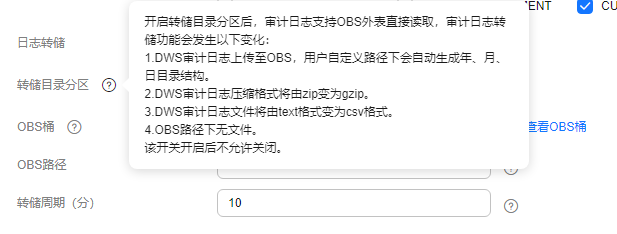

  4. “审计配置”区域中,开启审计日志转储。
    每个区域的每个项目首次开启审计日志转储功能时,系统将提示您需创建名称为“DWSAccessOBS”的委托,委托创建成功后,DWS可以将审计日志转储至OBS中。
    默认情况下,只有华为云账号或拥有Security Administrator权限的用户才具备查询委托和创建委托的权限。账号中的IAM用户,默认没有查询委托和创建委托的权限,此时需联系有权限的用户在当前页面完成对DWS的委托授权,详情请参见委托DWS管理资源

    • 转储目录分区:支持审计日志转储时可采用OBS外表读取,转储至OBS时审计日志会采用csv格式且使用gz格式压缩。

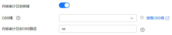

  4. “审计配置”区域中,开启内核审计日志转储。
    每个区域的每个项目首次内核开启审计日志转储功能时,系统将提示您需创建名称为“DWSAccessOBS”的委托,委托创建成功后,DWS可以将审计日志转储至OBS中。
    图2 开启内核审计日志转储
    • OBS桶:存储内核审计数据的OBS桶名称。如果没有可选择的OBS桶,可以单击“查看OBS桶”进入OBS管理控制台创建新的OBS桶,具体操作请参见《对象存储服务控制台指南》中的管理桶 > 创建桶章节。
      此外,OBS桶支持指定其他用户授权的桶,但需要用户手动输入其他租户授权的桶名来指定OBS桶转储内核审计日志,输入长度不能小于3个字符,详情请参见审计日志/内核审计日志转储至其他用户授权的OBS桶
    • 内核审计日志OBS路径:在OBS中存储内核审计文件的自定义目录。多级目录可用“/”进行分隔,不能以“/”开头。路径取值范围:1~50个字符。如果填写的OBS路径不存在时,系统会先创建该OBS路径再进行转储。
