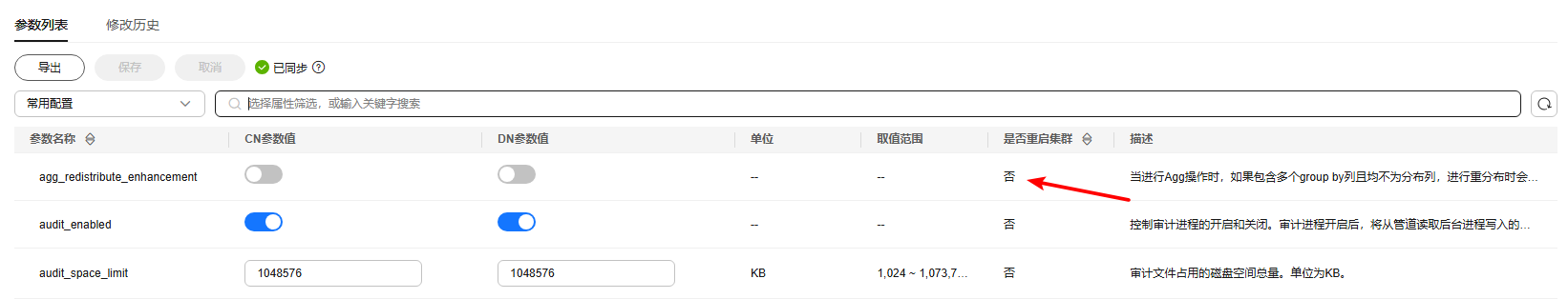

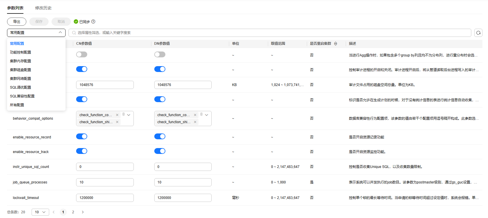

  4. 单击“参数修改”页签,并在“参数列表”模块修改相应的参数值,然后单击“保存”
    在参数列表上方单击下拉列表,可根据筛选条件(常用配置、功能控制配置、集群内存配置、集群磁盘配置、集群网络配置、SQL调优配置、SQL兼容性配置、所有配置)查找所需修改的参数,其中选择“常用配置”则显示集群所在区域高频次修改的参数前20条结果,如果没有统计数据,则使用自定义的配置。选择“所有配置”为可筛选配置的全集,即可查看所有参数。参数详情请参见参数说明
    单击搜索框,可根据“参数名称”和“是否重启集群”查找相应参数。

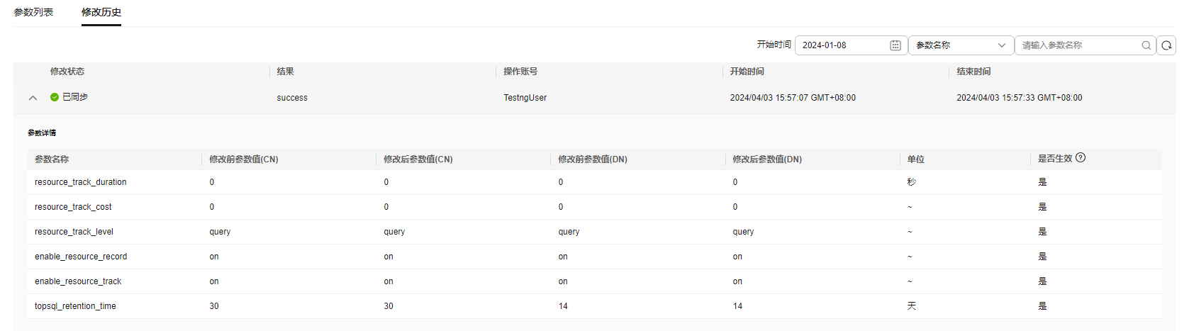

查看参数修改历史
由于修改参数的操作可能较频繁,如果多次修改后无法确认哪些参数已经生效,可按如下流程检查参数修改记录。
  1. 登录DWS管理控制台
  2. 在左侧导航栏中,单击“专属集群 > 集群列表
  3. 在集群列表中找到所需要的集群,单击集群名称,进入“集群详情”页面。
  4. 单击“参数修改”页签,并在页面顶部切换到“修改历史”模块。
    • 如果修改参数无需进行重启集群操作,则参数修改后立即生效,修改状态为“已同步”。
    • 如果修改参数需进行重启集群操作,则修改记录的状态为“需重启生效”,此时单击左侧的下拉展开可以看到具体哪些参数未生效。在重启集群后,该记录的状态会更新为“已同步”。
  5. 该页面默认查询一段时间之内的修改记录,同时也可以在右上角的输入框中输入要查询的参数,可以查找该参数所有的修改。

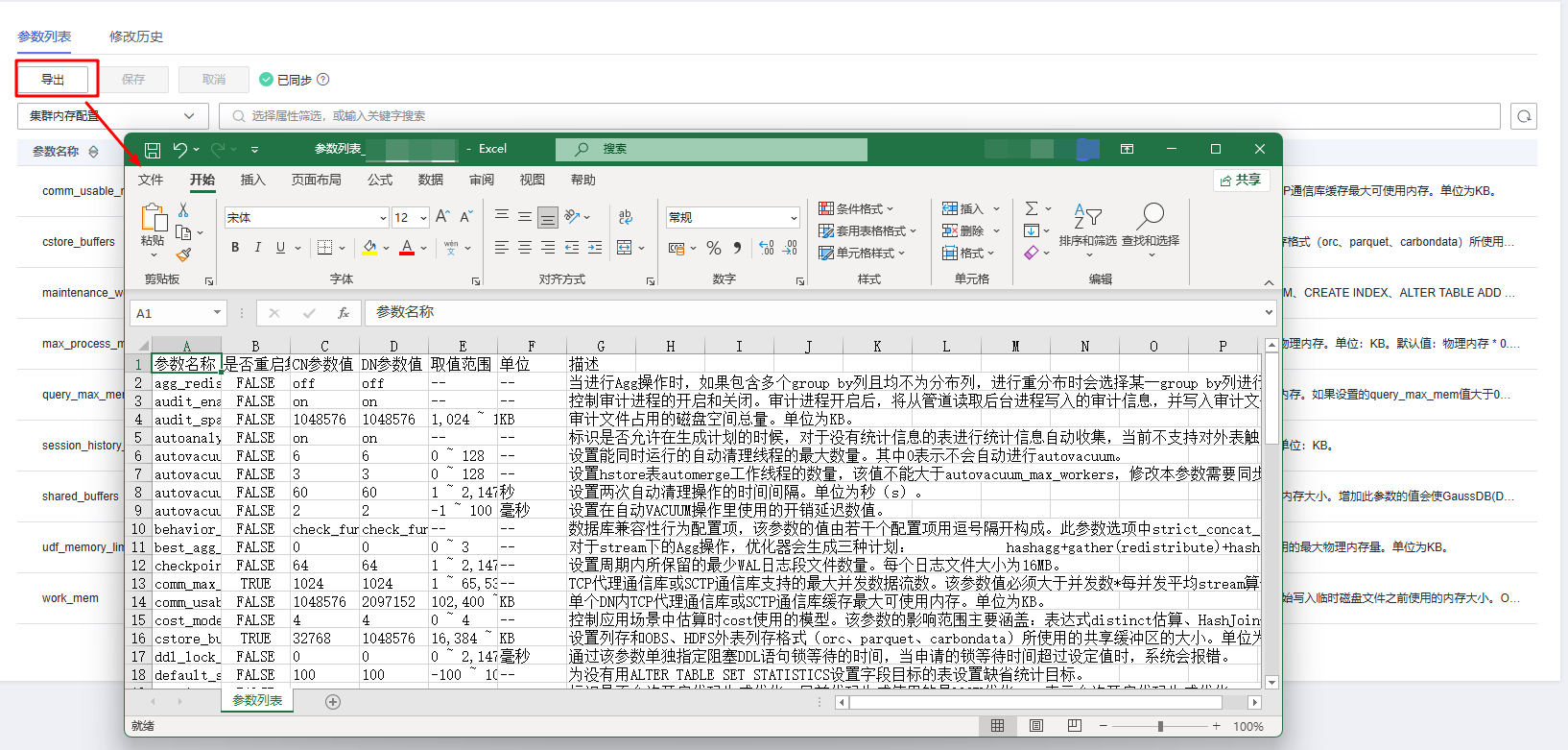

导出参数列表
  1. 登录DWS管理控制台
  4. 单击“参数修改”页签,并在页面顶部单击“导出”按钮。可导出集群相关配置参数。
    图2 导出参数配置
