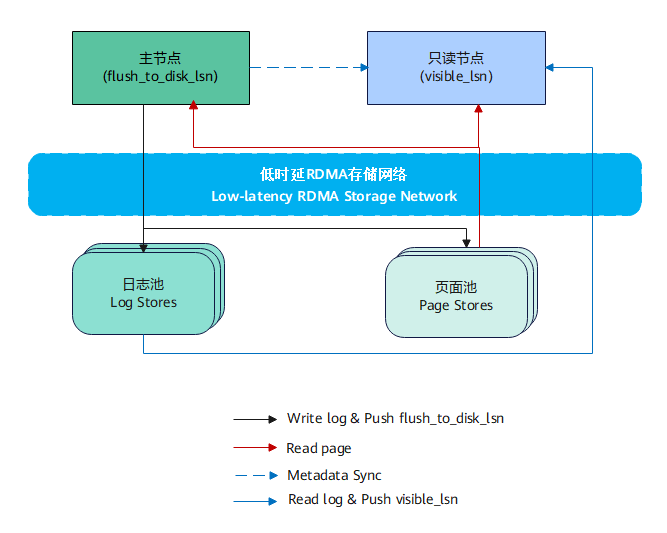

图1 主备通信与数据同步原理图
虽然主节点与只读节点共享存储数据,但是主节点和只读节点之间仍需要定期通信,保证只读节点的数据缓存能够与主节点保持同步。
如上图显示了主节点和只读节点之间的通信与数据同步机制:
  1. 主节点写完日志后会推进flush_to_disk_lsn(表示主节点数据可见的最新位点),主节点在往存储层(日志池、页面池)写入Redo Log时,也会定期向只读节点发送增量日志Redo Log的元数据消息,包括Redo Log对应的最新的flush_to_disk_lsn、读取日志的接口信息等。
  2. 只读节点获取主节点发送的消息后,会从日志池读取增量日志后推进visible_lsn(表示只读节点数据可见的最新位点),此时相关的数据缓存将失效。若只读节点的visible_lsn与主节点的flush_to_disk_lsn相等,说明没有主备时延,只读节点没有产生延迟。若只读的visible_lsn小于主节点的flush_to_disk_lsn,说明当前只读落后主节点,只读节点产生了数据延迟。
  3. 只读节点会向主节点返回消息包,包含的内容如下:
    • 视图:视图中保存了只读节点当前的事务列表,主节点根据各个节点的视图信息,才能对undo日志进行purge清理。
    • recycle_lsn:表示只读节点读取数据页的最小lsn。对于只读节点来说,读取的数据页的lsn不会小于recycle lsn,主节点会收集各个只读节点的recycle_lsn,来评估清理底层Redo Log的位点。
    • 只读节点的基本信息:包括节点ID, 最新消息更新时间戳等,用来主节点对只读节点的管理。
  4. 若主节点或者只读节点的数据缓存失效,则主节点和只读节点查询时将分别从页面池获取页面。
