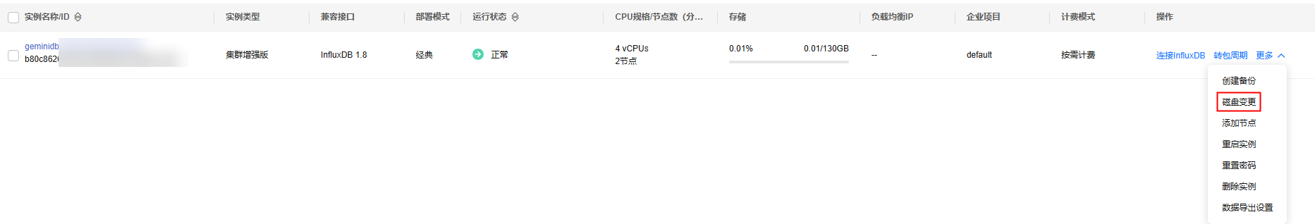

  2. 方法一:
    “实例管理”页面,选择指定的实例,单击更多 > 磁盘变更,进入“磁盘变更”页面。
    图1 磁盘变更

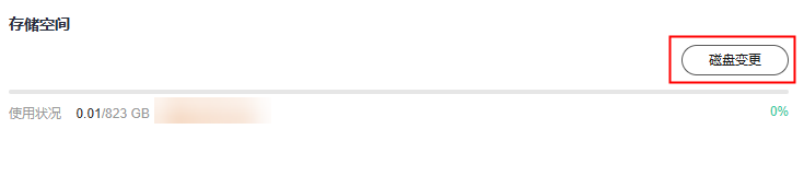

    方法二:
    “实例管理”页面,选择指定的实例,单击实例名称。
    在基本信息页面的“规格信息”区域,单击“磁盘变更”,进入“磁盘变更”页面。
    图2 磁盘变更

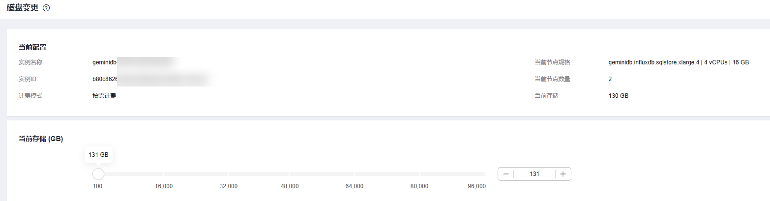

  3. 选择所需缩容磁盘空间大小,单击“下一步”
    图3 磁盘变更
    用户每次至少选择1GB缩容量,且必须为整数。
