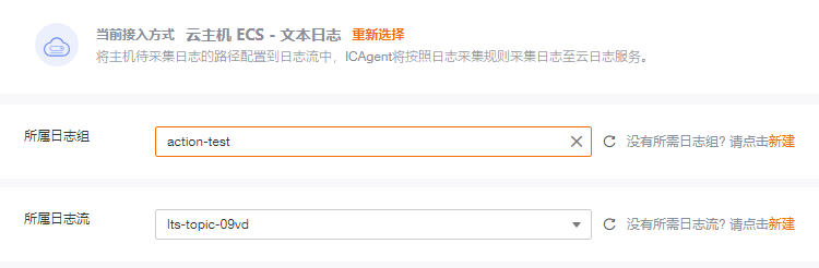

- 选择日志组。
- 单击“所属日志组”后的目标框,在下拉列表中选择具体的日志组,若没有所需的日志组,单击“所属日志组”目标框后的“新建”,在弹出的创建日志组页面创建新的日志组。
- 单击“所属日志流”后的目标框,在下拉列表中选择具体的日志流,若没有所需的日志流,单击“所属日志流”目标框后的“新建”,在弹出的创建日志流页面创建新的日志流。
图1 选择日志流

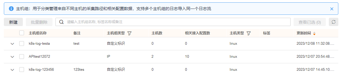

- 选择主机组。
- 在主机组列表中选择一个或多个需要采集日志的主机组,若没有所需的主机组,单击列表左上方“新建”,在弹出的新建主机组页面创建新的主机组,具体可参考创建主机组(IP地址)。
主机组可以为空,但是会导致采集配置不生效,建议第一次接入时选择主机组。若不选择,可以在接入配置设置完成后对主机组进行设置。
- 在“主机管理 > 主机组”页面对主机组和接入配置进行关联。
- 在接入配置详情中对主机组和接入配置进行关联。
- 单击“下一步:采集配置”。
图2 选择主机组

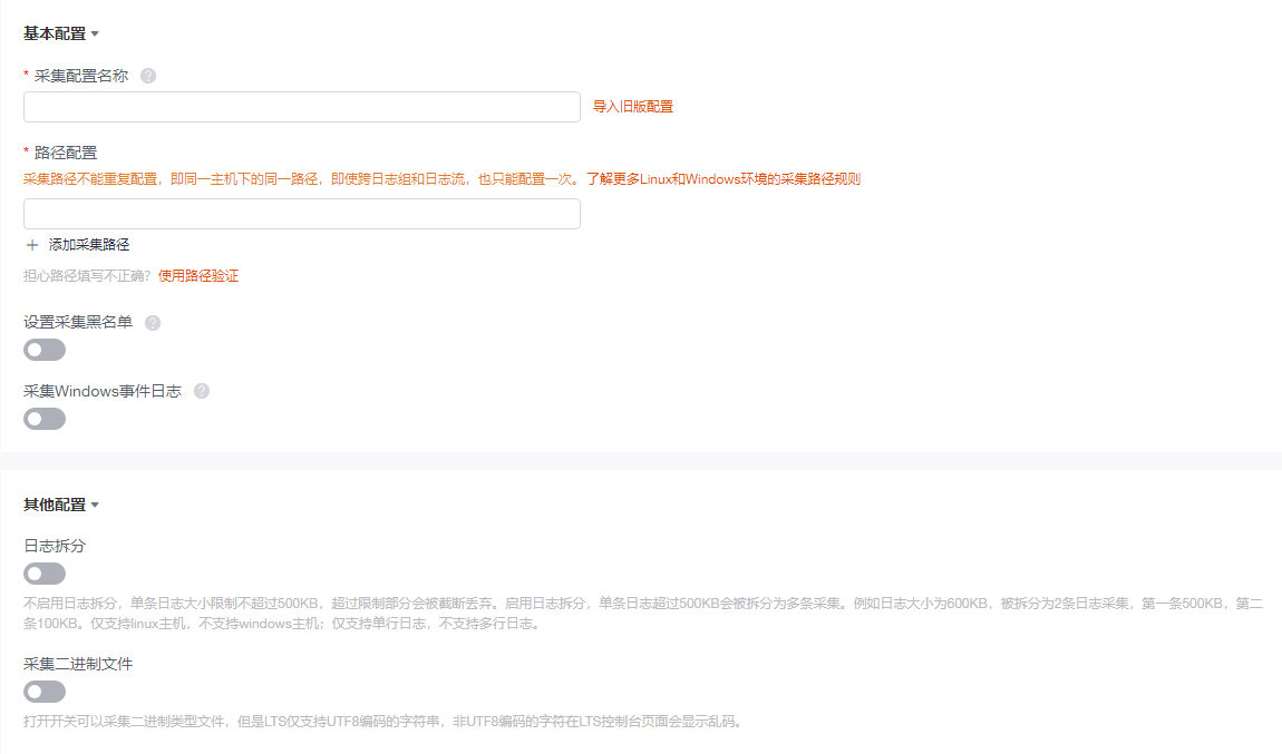

采集配置
在使用主机接入完成日志接入时,采集配置的具体配置如下:
- 采集配置名称:自定义采集配置名称,长度范围为1到64个字符,只支持输入英文、数字、中文、中划线、下划线以及小数点,且不能以小数点、下划线开头或以小数点结尾。
导入旧版配置:将旧版主机接入配置导入到新版日志接入中。
- 若是新安装云日志服务的场景,页面没有显示“导入旧版配置”,则表示不需要导入旧版配置,直接新建配置即可。
- 若是升级云日志服务的场景,页面显示“导入旧版配置”,若需要旧版配置里的主机日志路径,可以选择导入旧版配置,或者直接新建配置。
- 路径配置:添加您需要收集的日志路径,LTS将按照配置的路径进行日志采集。

- 采集Windows事件日志:当选择Windows主机采集日志时,需要开启“采集Windows事件日志”,配置如下参数:
表1 采集Windows事件日志参数 名称
说明
日志类型
日志类型有系统、应用程序、安全和启动。
首次采集时间偏移量
如设置为7天,表示从采集开始时间前7天内的日志(7天前的日志被忽略),该时间仅在首次配置采集生效,确保不会重复采集。最大支持设置为7天。
事件等级
事件等级有information、warning、error、critical和verbose。根据Windows事件等级过滤采集。仅支持Windows Vista及以上的操作系统。
- 其他配置。
表2 其他配置 名称
说明
日志拆分
云日志服务支持对日志进行拆分。
当日志大小超过500KB时,开启日志拆分按钮,则单行日志会被拆分为多行采集。例如:日志大小为600KB,被拆分为2行日志采集,第一行500KB,第二行100KB。
当日志大小超过500KB时,未开启日志拆分按钮,则单条日志大小限制不超过500KB,超过限制部分会被截断丢弃。
采集二进制文件
云日志服务支持采集二进制文件。
您可以通过命令(file -i 文件名)查看文件类型,如果包含charset=binary,那么该日志文件就是二进制文件。
当日志的文件类型为二进制时,开启采集二进制文件按钮,则对接入的二进制文件日志进行采集,但仅支持UTF8编码的字符串,非UFT8编码的字符在LTS控制台页面会显示乱码。
当日志的文件类型为二进制时,未开启采集二进制文件按钮,则对接入的二进制文件日志停止采集,开启后即可进行采集。
