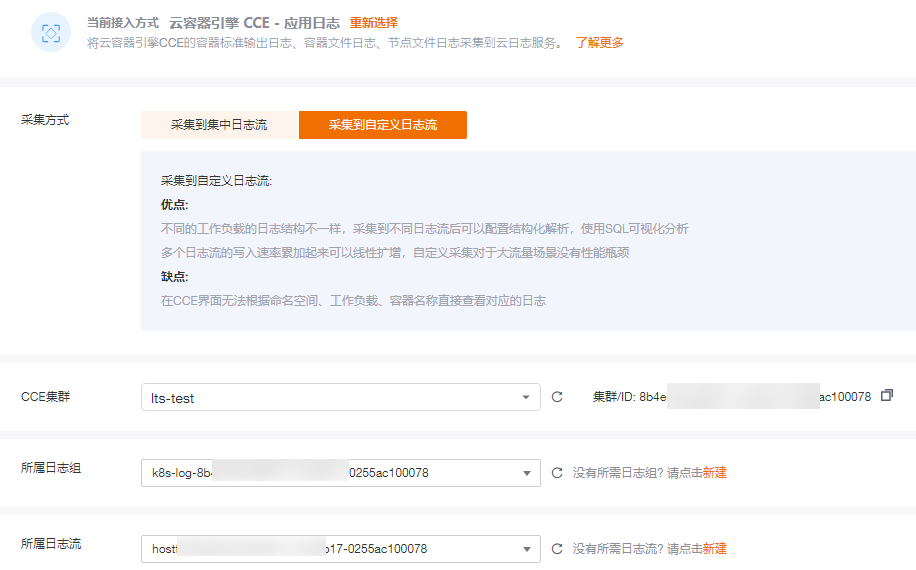

有两种采集方式:采集到自定义日志流和采集到集中日志流,您可以根据实际情况选择采集方式。
采集到自定义日志流
- 单击“CCE集群”后的目标框,在下拉列表中选择具体的集群。
- 单击“所属日志组”后的目标框,在下拉列表中选择具体的日志组,若没有所需的日志组,单击“所属日志组”目标框后的“新建”,在弹出的创建日志组页面创建新的日志组。
- 单击“所属日志流”后的目标框,在下拉列表中选择具体的日志流,若没有所需的日志流,单击“所属日志流”目标框后的“新建”,在弹出的创建日志流页面创建新的日志流。
- 单击“下一步:检查依赖项”。
图1 采集到自定义日志流

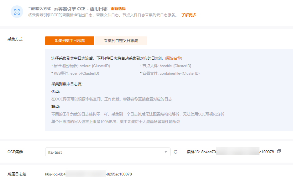

采集到集中日志流
集中采集日志到一个固定的日志流。CCE集群默认的采集日志流分别为标准输出/错误stdout-{ClusterID}、节点文件hostfile-{ClusterID}、K8S事件: event-{ClusterID}和容器文件containerfile-{ClusterID}。日志流名称会根据ClusterID自动命名,例如:集群ID为Cluster01,则标准输出/错误日志流为stdout-Cluster01。
在一个CCE集群下可以创建的采集日志流为标准输出/错误stdout-{ClusterID}、节点文件hostfile-{ClusterID}、容器文件containerfile-{ClusterID})和K8s事件event-{ClusterID},如果某个日志组下,已创建某种采集日志流,则不会在其他日志组或当前日志组下再创建该日志流。
- 默认所属日志组为k8s-log-集群ID,例如集群ID为c7f3f4a5-bcb8-11ed-a4ec-0255ac100b07,默认所属日志组为k8s-log-c7f3f4a5-bcb8-11ed-a4ec-0255ac100b07。
当无该日志组时,系统会提示:暂无该日志组,后续操作中,系统将会为您自动创建,创建完成后日志会集中采集到该日志组中。
- 单击“下一步:检查依赖项”。
图2 采集到集中日志流
