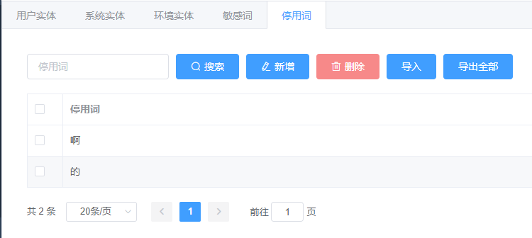

为什么要配置停用词?
在配置意图的过程中,发现在A意图中配置了语料Are you a Robot, 但是实际测试时,输入are you a robot会匹配到其他语料,这是什么原因造成的呢?
原来系统中未将Are配置为停用词,造成机器人将are进行词形还原成be,而语料中存在is,也一样进行词形还原为be,所以导致输入“are you a robot”时系统根据语料匹配到其他意图。这种问题可以通过配置停用词解决。
实际语言中存在一些词,并没有实际含义,仅起到连接作用,例如英文中的BE动词,中文中的助词“的”等。为了使这些词不参与语义解析,需要将这些词在“TUC管理 > 模板管理 > 系统配置”的停用词页签添加。

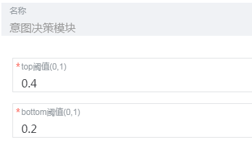

为什么有的意图匹配率挺低,但却也命中了?
用户输入的信息在TUC侧解析后会生成匹配率,该匹配率会和系统中定义的匹配率阈值做比较,来确定该意图是命中还是没有命中。
系统的匹配率在“模板配置 > 系统配置 >意图参数”中配置。
意图参数的不当设置会导致意图识别模块运行异常或准确率下降,请在专业人员指导下进行。
目前意图决策模块中有两个参数:
高于“top阈值”即认为命中,将命中的意图响应返回,低于“bottom阈值”的即识别为未知意图,在这两个值中间的当前系统作为命中意图处理。即,在上述配置下, 只要意图匹配率高于20%,就算是命中了。

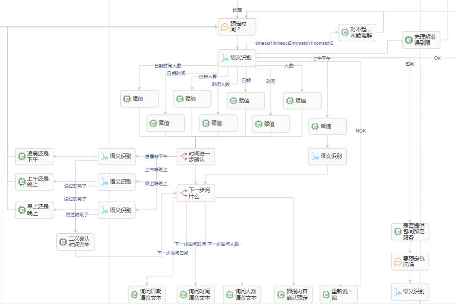

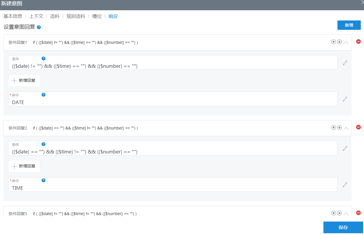

如何配置多槽位反复填充场景?
问题描述
要实现与机器人交互来进行订餐的话术,需要获取的槽位信息有,订餐日期,时间,人数等,要求支持用户在与机器人交互的过程中随时更改已填过的槽位。
例如用户已说过“明天晚上6点,3个人”,但是确认环节时,又说“改成7点吧”,系统需要重新填槽,时间改成晚上7点。
根据当前ODFS的处理方式,如果使用意图模板的槽位必填校验,则会造成修改后的槽位信息不能立刻修改;而如果使用清除上下文重新填槽位,则不需要修改的槽位也会被清空。
解决方法
可使用如下方法实现多轮对话中用户反复变更信息的场景:
  1. 在意图模板配置时,将所有的槽位都设置成非必选槽位,这样不会使TUC在一个意图里缓存已填槽位。等待下次交互获取下一个槽位信息,避免了槽位已填就不能修改的问题。
  2. 在“响应”页签添加根据不同槽位信息返回不同命令字的判断逻辑。
  3. 在流程编排页面,通过流程对意图返回命令字进行分支判断,播放不同的语音。
    每一次的识别交互,都填一次槽,填上一个或多个就返回不同的意图码给对话流程,对话流程将每次交互获取的槽位信息,缓存到流程变量中,从而实现每次识别都能根据ODFS缓存的信息来刷新槽位填充的内容。

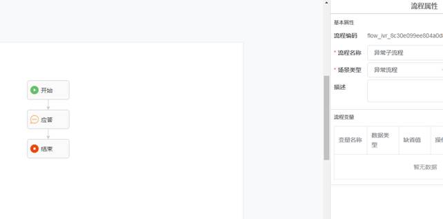

  2. 对话流程中要创建一个异常子流程,子流程里可简单播放一个系统异常的语音,只支持放音不支持按键和识别,然后直接结束。

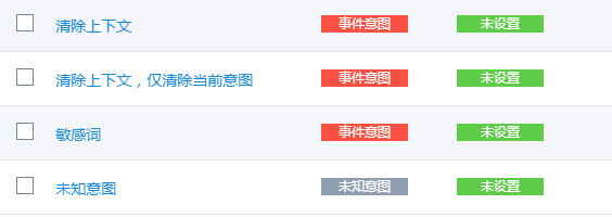

  • 检查意图模板中是否配置了未知意图。
    在8.9.0版本及以后版本中,新建的领域下已经预置了几个常用的意图模板,请确保这些意图模板未被删除,如果不存在未知意图,请自行配置, 确保未知意图的“响应”页签,意图回复的“命令”配置为“UNKNOWN_INTENT”,如图1所示。
    图1 未知意图配置页面

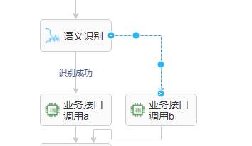

当默认的规则不满足需求要求时,可以使用业务计数规则:
使用业务接口调用图元,自定义计数变量,可使用GLOBAL级别或者FLOW级别,分别可以用于不同计数场景;当识别超时,或者拒识可设置不同的分支,分别连接到次数累加图元:
根据错误次数变量来决定走什么样的分支,比如播放错误提示,或者直接返回重新播放提示音等等。

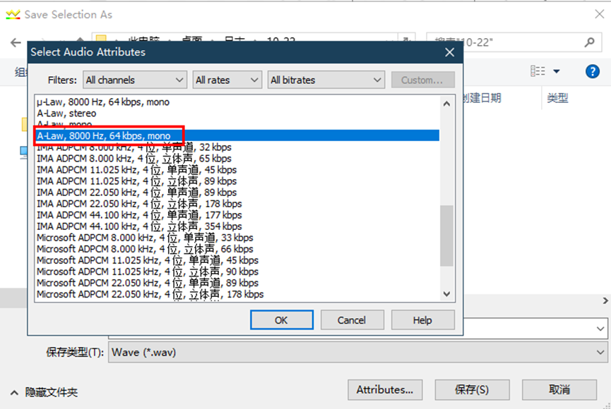

如何使用工具转换音频格式?
当现有音频文件格式不符合云联络中心IVR语音上传格式时,可参考以下步骤转换音频文件:
  1. 下载并安装格式转换软件GoldWave。
  2. 安装完成后双机运行GoldWave。
  3. 选择“File > Open”,在本地选择需要上传的音频文件,单击确定上传文件。
  4. 选择“File > Save Selection As..”,执行文件另存操作。
  5. 选择保存地址,设置“文件名称”,“保存类型”选择“Wave”格式。
  6. 单击“Attributes”,选择格式为“A-Law,8000HZ,64kbps,mono”。
  7. 单击“OK”,音频格式设置完成,单击“保存”,完成音频文件格式转换。
  8. 转换完成后,可登录云联络中心,上传IVR语音文件。
