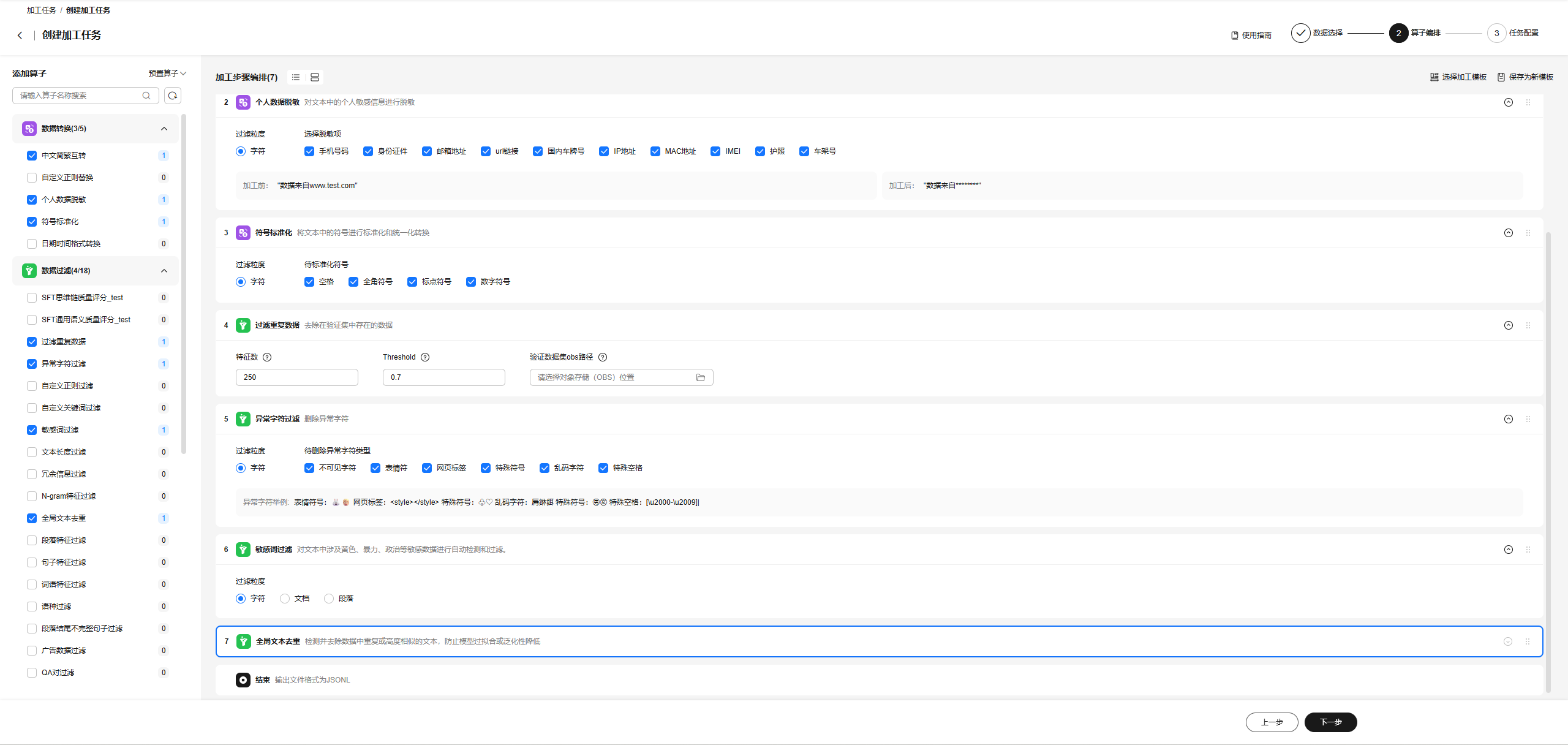

  3. 在选择需要加工的数据集后,单击界面右下角“下一步”,即可进入“加工算子选择界面”。
  4. 选择需要使用的加工算子进行数据加工,如:使用“中文简繁互转”算子来统一简繁类型;使用“个人数据脱敏”算子来对网址、电话号码等敏感数据进行加密;使用“问答对去重”算子来去除数据集中相似度较高的文本。ModelArts Studio平台支持的数据加工算子以及详细功能介绍请见文本类加工算子介绍。之后单击界面右下角“下一步”。
    1. 在左侧“添加算子”分页勾选所需算子。
    2. 在右侧“加工步骤编排”页面配置各算子参数,可拖动右侧“”以调整算子执行顺序。
      如果算子参数涉及大模型选择,需要在ModelArtsStudio中购买模型并部署。
    3. 在编排过程中,可单击右上角“保存为新模板”将当前编排流程保存为模板。后续创建新的数据加工任务时,可直接单击“选择加工模板”进行使用。
      若选择使用加工模板,将删除当前已编排的加工步骤。

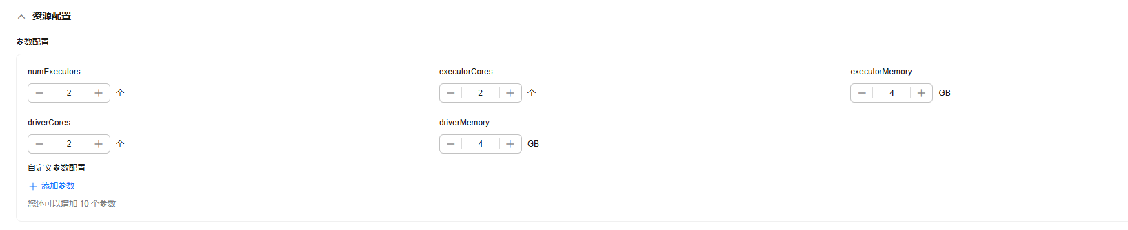

    • 资源配置
      单击展开资源配置,可以设置任务资源 。也支持自定义参数配置,单击“添加参数”,输入参数名称和参数值。
      图3 资源配置
      参数说明见表1
      表1 参数配置
      参数名称
      参数说明
      numExecutors
      Executor的数量,默认值2。Executor是运行在工作节点上的进程,它负责执行具体的task任务,并将计算结果返回给Driver。每个Executor每个核同时能跑一个task任务,所以增加了Executor的个数相当于增大了任务的并发度。在资源充足的情况下,可以相应增加Executor的个数,以提高运行效率。
      numExecutors * executorMemory最小值为4,最大值为16。
      executorCores
      每个Executor进程使用的CPU内核数量,默认值2。每个Executor多个核同时能跑多个task任务,相当于增大了任务的并发度。但是由于所有核共用Executor的内存,所以要在内存和核数之间做好平衡。
      numExecutors * executorMemory最小值为4,最大值为16。executorCores和executorMemory的比例需要在1:2~1:4之间。
      executorMemory
      每个Executor进程使用的内存数量,默认值4。Executor的内存主要用于任务执行、通信等。当一个任务很大的时候,可能需要较多资源,因而内存也可以做相应的增加;当一个任务较小运行较快时,就可以增大并发度减少内存。
      driverCores
      驱动程序进程使用的CPU内核数量,默认值2。Driver负责任务的调度,和Executor之间的消息通信。
      driverCores和driverMemory的比例需要在1:2~1:4之间。
      driverMemory
      驱动程序进程使用的内存数量,默认值4。Driver负责任务的调度,和Executor之间的消息通信。当任务数变多,任务平行度增大时,Driver内存都需要相应增大。
