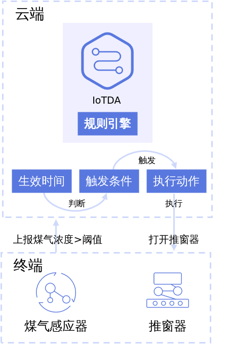

煤气安全关系到千家万户的生命财产安全。本示例基于华为物联网平台提供的设备接入服务,通过触发设备联动规则,自动打开推窗器。
示例场景
本示例场景是煤气监测器将煤气浓度数值上报到物联网平台,当煤气浓度超标时,会触发设置好的设备联动规则,物联网平台会下发打开窗户的命令到无线推窗器,无线推窗器收到命令后,自动把窗户打开。
操作步骤如下:
1.创建煤气监测产品
2.根据煤气监测产品注册设备
3.配置设备联动规则
4.进行验证操作
图1 示例说明
