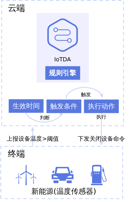

示例场景
本示例为设备自带的温度传感器上报的温度大于80度时,平台自动下发命令关闭设备。
操作步骤如下:
  1. 配置设备接入服务:定义物模型、创建产品设备和联动规则引擎配置。
  2. 验证操作。
图1 示例说明
