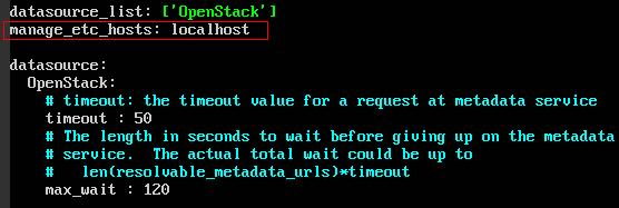

(可选)安装和配置Cloud-Init工具
为了保证使用私有镜像创建的新云服务器可以通过“用户数据注入”功能注入初始化自定义信息(例如为云服务器设置登录密码),请在创建私有镜像前安装Cloud-Init工具。
