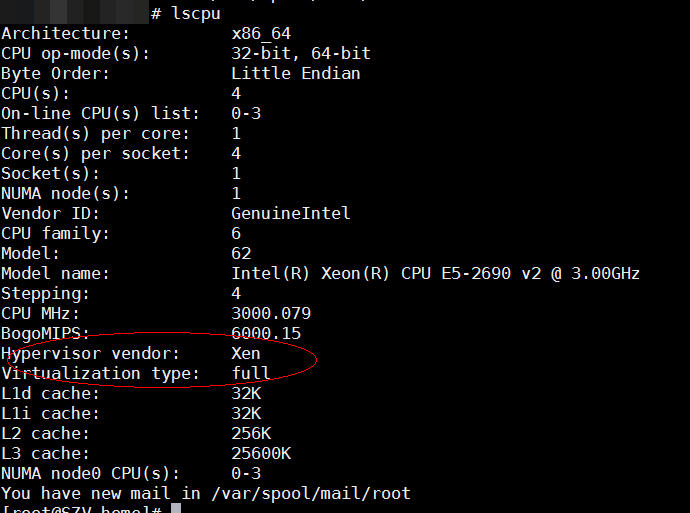

  • 请先确认您当前的弹性云服务器为XEN构架。
    您可以执行以下命令,查看当前弹性云服务器的虚拟化类型。
    lscpu
    • 如果回显信息中的Hypervisor vendor为XEN,说明当前弹性云服务器为XEN虚拟化类型,请按照本章节操作。
    • 如果回显信息中的Hypervisor vendor为KVM,说明当前弹性云服务器为KVM虚拟化类型。请参见(可选)KVM虚拟化ECS安装原生的KVM驱动。
