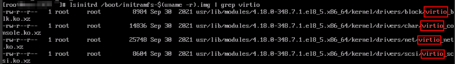

    1. 确认当前系统是否包含virtio驱动。不同操作系统执行命令有所不同,请根据系统类型选择对应的命令执行。
      • CentOS/EulerOS系列
        如果引导的虚拟文件系统是initramfs,执行以下命令。
        lsinitrd /boot/initramfs-`uname -r`.img | grep virtio
        如果引导的虚拟文件系统是initrd,执行如下命令。
        lsinitrd /boot/initrd-`uname -r` | grep virtio

  5. 如果引导的虚拟文件系统是initramfs,执行以下命令,检查是否已经成功装载了原生的KVM驱动相应模块。
    如果引导的虚拟文件系统是initrd,执行如下命令,检查是否已经成功装载了原生的KVM驱动相应模块。
    以引导的虚拟文件系统是initramfs为例,回显信息如下所示:
    [root@CTU10000xxxxx home]# lsinitrd /boot/initramfs-`uname -r`.img | grep virtio
    -rwxr--r--   1 root     root        23448 Jul 16 17:53 lib/modules/2.6.32-573.8.1.el6.x86_64/kernel/drivers/block/virtio_blk.ko
    -rwxr--r--   1 root     root        50704 Jul 16 17:53 lib/modules/2.6.32-573.8.1.el6.x86_64/kernel/drivers/net/virtio_net.ko
    -rwxr--r--   1 root     root        28424 Jul 16 17:53 lib/modules/2.6.32-573.8.1.el6.x86_64/kernel/drivers/scsi/virtio_scsi.ko
    drwxr-xr-x   2 root     root            0 Jul 16 17:53 lib/modules/2.6.32-573.8.1.el6.x86_64/kernel/drivers/virtio
    -rwxr--r--   1 root     root        14544 Jul 16 17:53 lib/modules/2.6.32-573.8.1.el6.x86_64/kernel/drivers/virtio/virtio.ko
    -rwxr--r--   1 root     root        21040 Jul 16 17:53 lib/modules/2.6.32-573.8.1.el6.x86_64/kernel/drivers/virtio/virtio_pci.ko
    -rwxr--r--   1 root     root        18016 Jul 16 17:53 lib/modules/2.6.32-573.8.1.el6.x86_64/kernel/drivers/virtio/virtio_ring.ko
