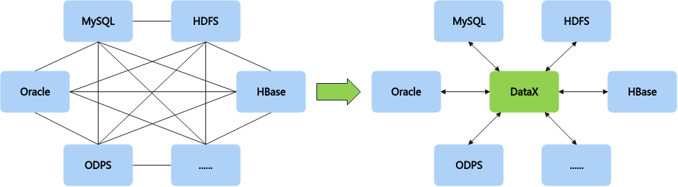

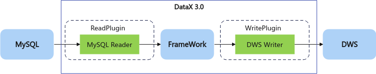

为了解决异构数据源的同步问题,DataX将复杂的网状同步链路优化成了星型数据链路,由DataX作为中间传输载体来负责连接各种数据源,以此来降低整个异构数据源同步链路的复杂度。当需要新接入一个数据源的时候,只需要考虑将该新的数据源对接到DataX即可,就能跟已有的所有数据源无缝同步。
图2 DataX迁移链路

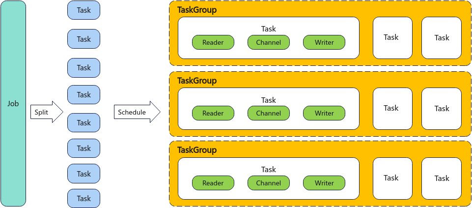

  1. DataX完成单个数据同步的作业,我们称之为Job,DataX接收到一个Job之后,将启动一个进程来完成整个作业同步过程。DataX Job模块是单个作业的中枢管理节点,承担了数据清理、子任务切分(将单一作业计算转化为多个子Task)、TaskGroup管理等功能。
  2. DataXJob启动后,会根据不同的源端切分策略,将Job切分成多个小的Task(子任务),以便于并发执行。Task便是DataX作业的最小单元,每一个Task都会负责一部分数据的同步工作。
  3. 切分多个Task之后,DataX Job会调用Scheduler模块,根据配置的并发数据量,将拆分成的Task重新组合,组装成TaskGroup(任务组)。每一个TaskGroup负责以一定的并发运行完毕分配好的所有Task,默认单个任务组的并发数量为5。
  4. 每一个Task都由TaskGroup负责启动,Task启动后,会固定启动Reader > Channel > Writer的线程来完成任务同步工作。
  5. DataX作业运行起来之后, Job监控并等待多个TaskGroup模块任务完成,等待所有TaskGroup任务完成后Job成功退出。否则,异常退出,进程退出值非0。
总结:一个DataX Job会切分成多个Task,每个Task会按TaskGroup进行分组,一个Task内部会有一组Reader > Channel > Writer的数据迁移链路。Channel是连接Reader和Writer的数据交换通道,所有的数据都会经由Channel进行传输。

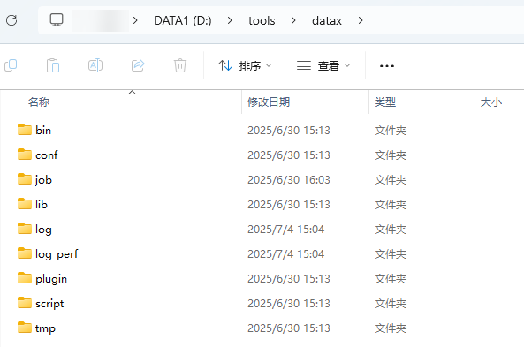

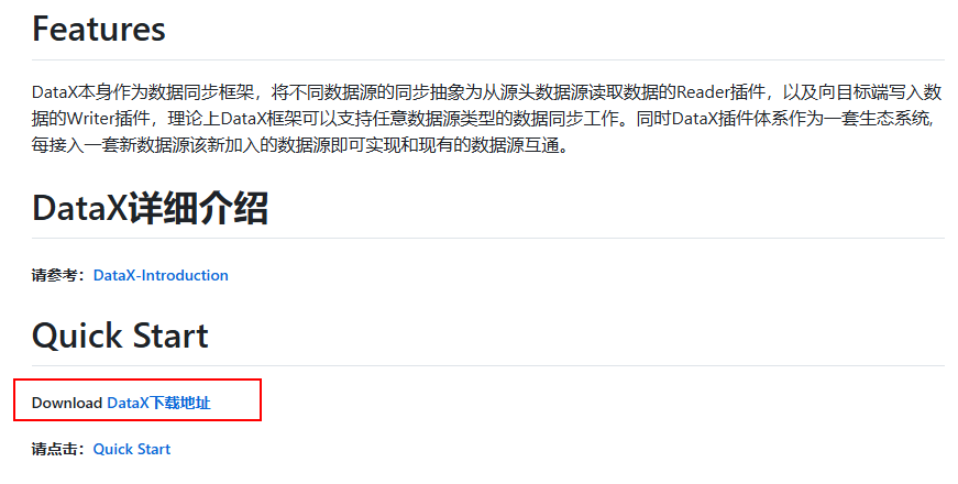

  1. 访问DataX的GitHub网址,下拉页面找到Quick Start,下载DataX,解压缩到合适的目录。

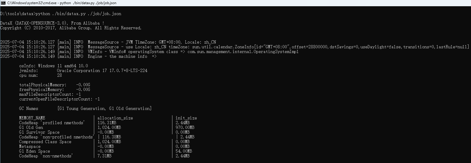

  2. 进入到DataX的根目录下,运行自带的示例。
    python ./bin/datax.py ./job/job.json
    运行后控制台显示运行成功即表示DataX安装完成。

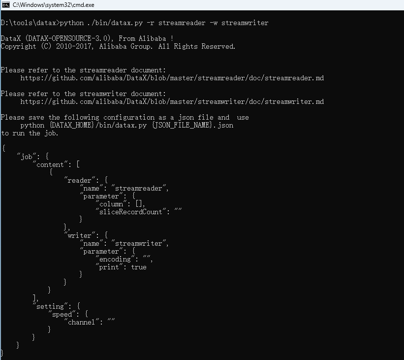

  1. 使用工具自带指令,获取一个简单的job.json的模板,模板内容和参数解释如下所示。
    python ./bin/datax.py -r streamreader -w streamwriter
    运行后控制台显示:
模板json:

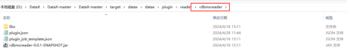

  1. 因DataX没有适配神通数据库,需要将其添加到自定义Reader中。
    找到DataX安装目录下的plugin文件夹,该文件夹有reader和writer两个文件夹,找到reader目录下的rdbmsreader。

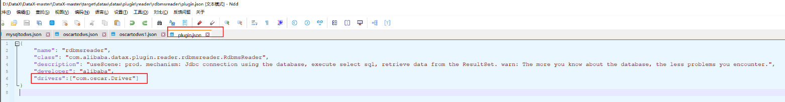

  2. 将神通数据库jdbc驱动包oscarJdbc.jar加入到libs文件夹下,并修改plugin.json文件,加入驱动Class全类名。

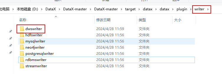

dwswriter为dws适配DataX开发的writer组件包,用于输出数据到dws数据库。
  1. 访问下载地址获取dwswriter.zip包。
  2. 解压加入到writer目录下。

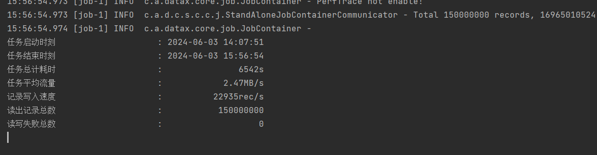

    执行结果如下:
